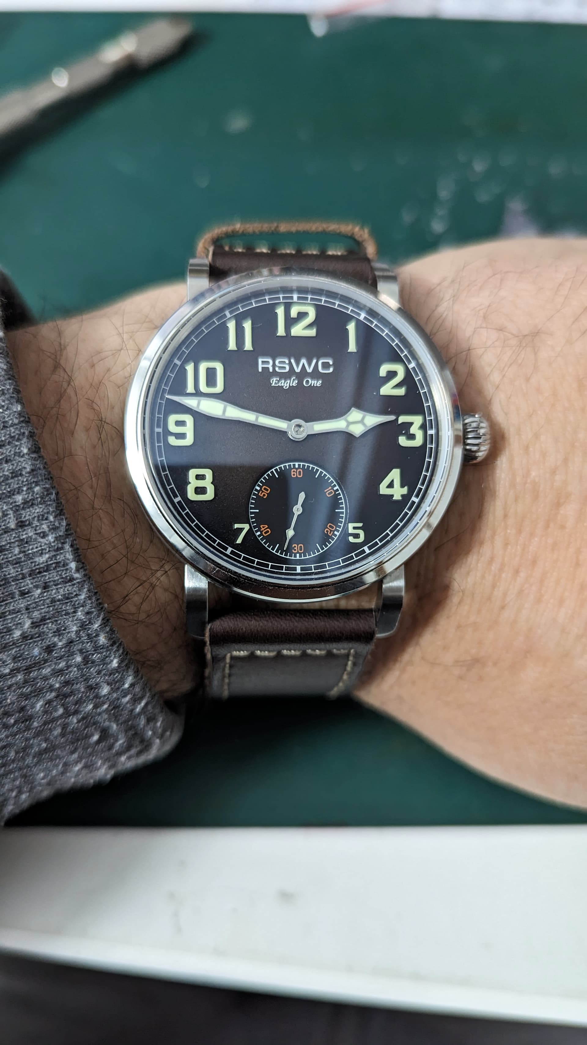

Aunque a alguno le suene a herejía, he modificado mi Eagle I para quitarle la corona roscada. No me pongo casi nunca ese reloj exclusivamente por ese motivo y he decidido darle solución.
Hilo dedicado al gran forero @temazos :rofl: :rofl:
Esta modificación lleva tiempo gestándose por dos razones principales.
La primera es que me molesta la corona en mi muñeca al ser tan grande. Aunque tiene forma redondeada, su tamaño junto al tamaño del reloj me resulta muy incómoda.
La segunda es por un motivo técnico. El calibre Seagull ST3621, al igual que el calibre en el que se basa, no tiene embrague en su mecanismo de carga. Esto hace que si llegas al final de la carga manual, no puedas roscar la corona. He tenido un par de enganchones con la corona abierta y me daba miedo olvidármela abierta y mojar sin querer el reloj.

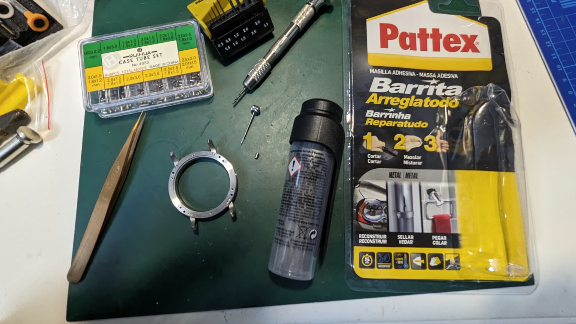

Para ello he necesitado el siguiente material:
  • 1 tija para calibre 6497
  • 1 Corona para tubo de 2,5 mm a presión.
  • 1 tubo de corona de 2,5 mm
  • 1 barra de soldadura fría

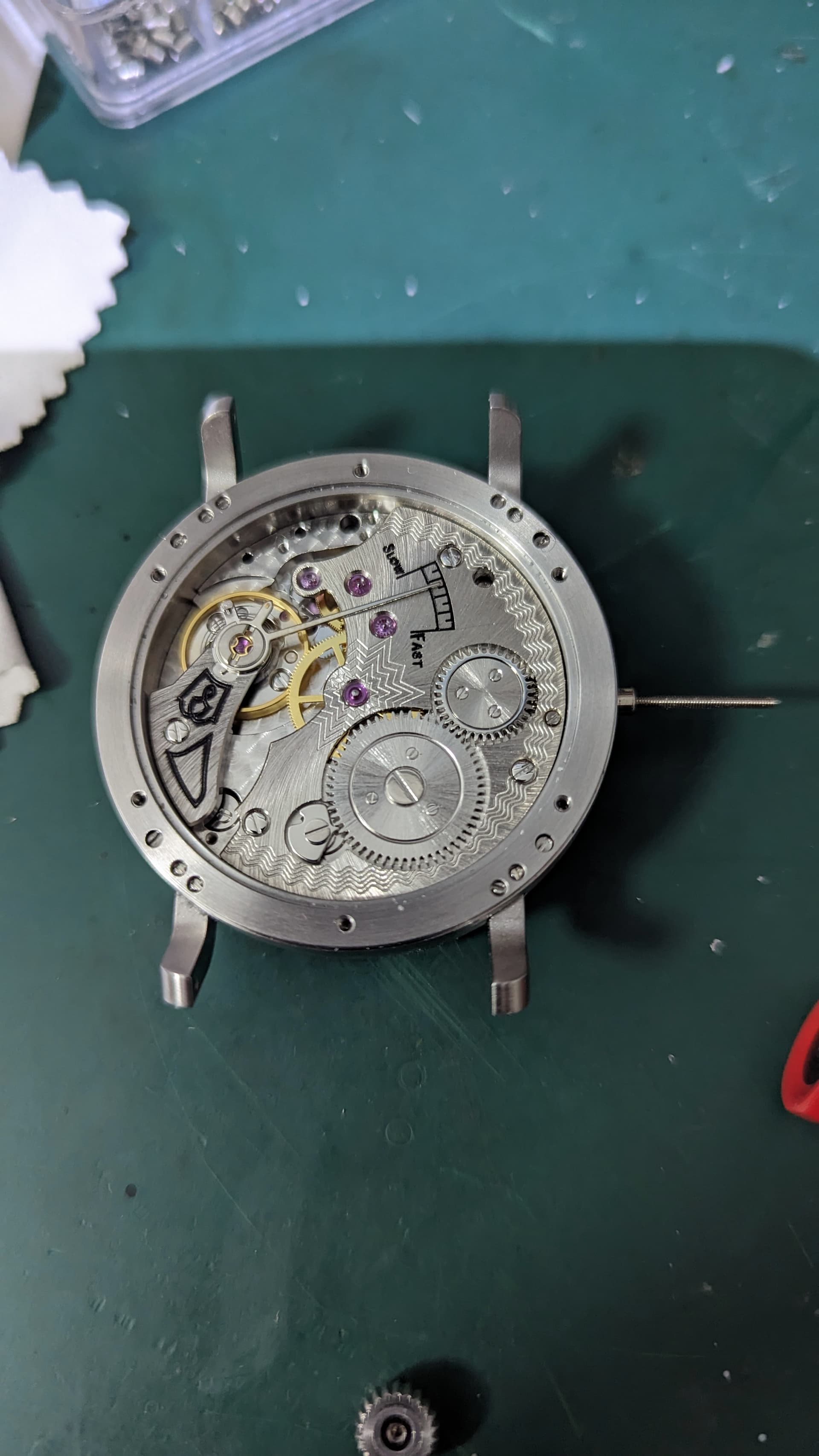

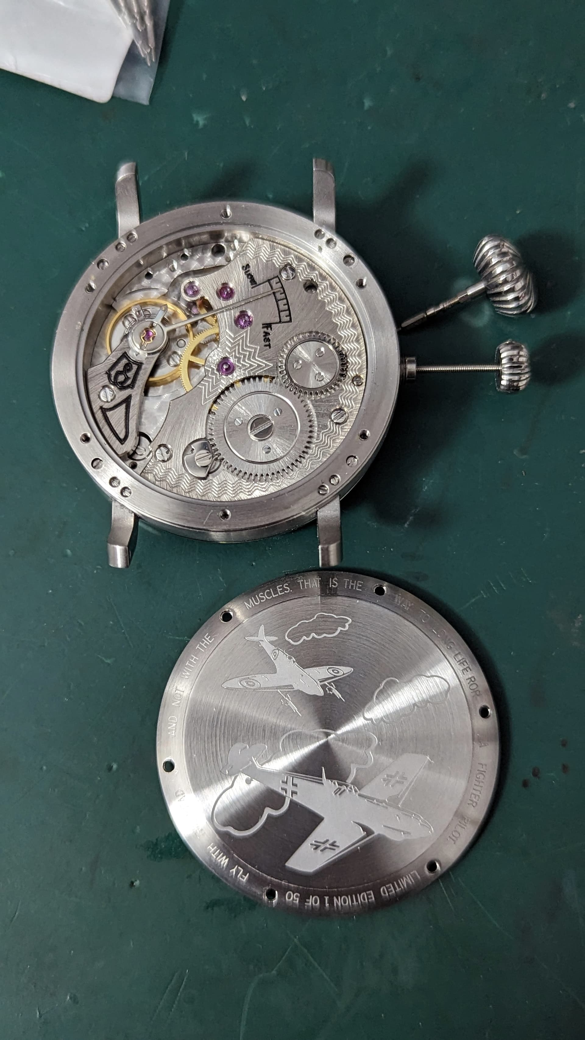

Os pongo una foto comparando ambas coronas. Para desmontar la tapa trasera solo hay que desatornillar los 6 tornillos que la sujetan.

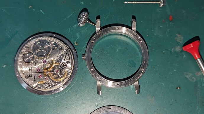

A continuación desmontamos el movimiento y el cristal. Para esto hay que desatornillar los 4 tornillos que sujetan el bisel. Aquí hay que tener cuidado de no desatornillar los tornillos que sujetan las asas. Los tornillos son un poco más gruesos y solo hay 4.
Debemos tener mucho cuidado al separar el bisel de la carrura porque hay un pequeño tetón de centrado que como te descuides se pierde.

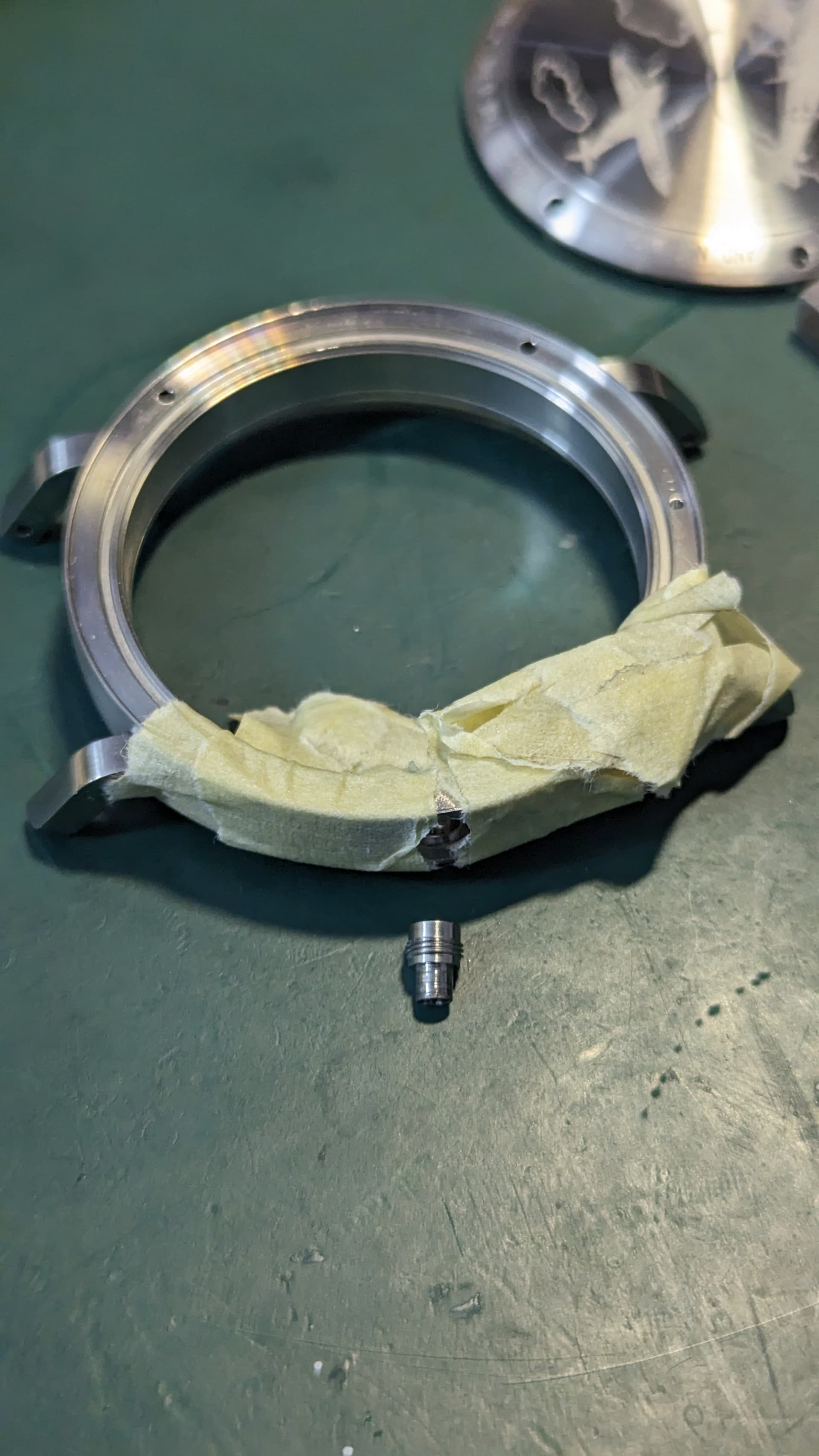

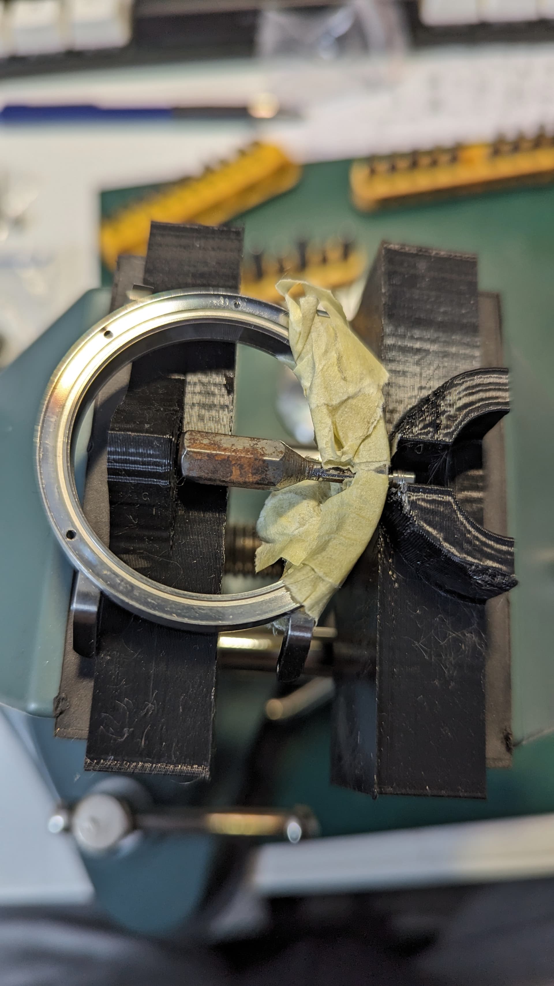

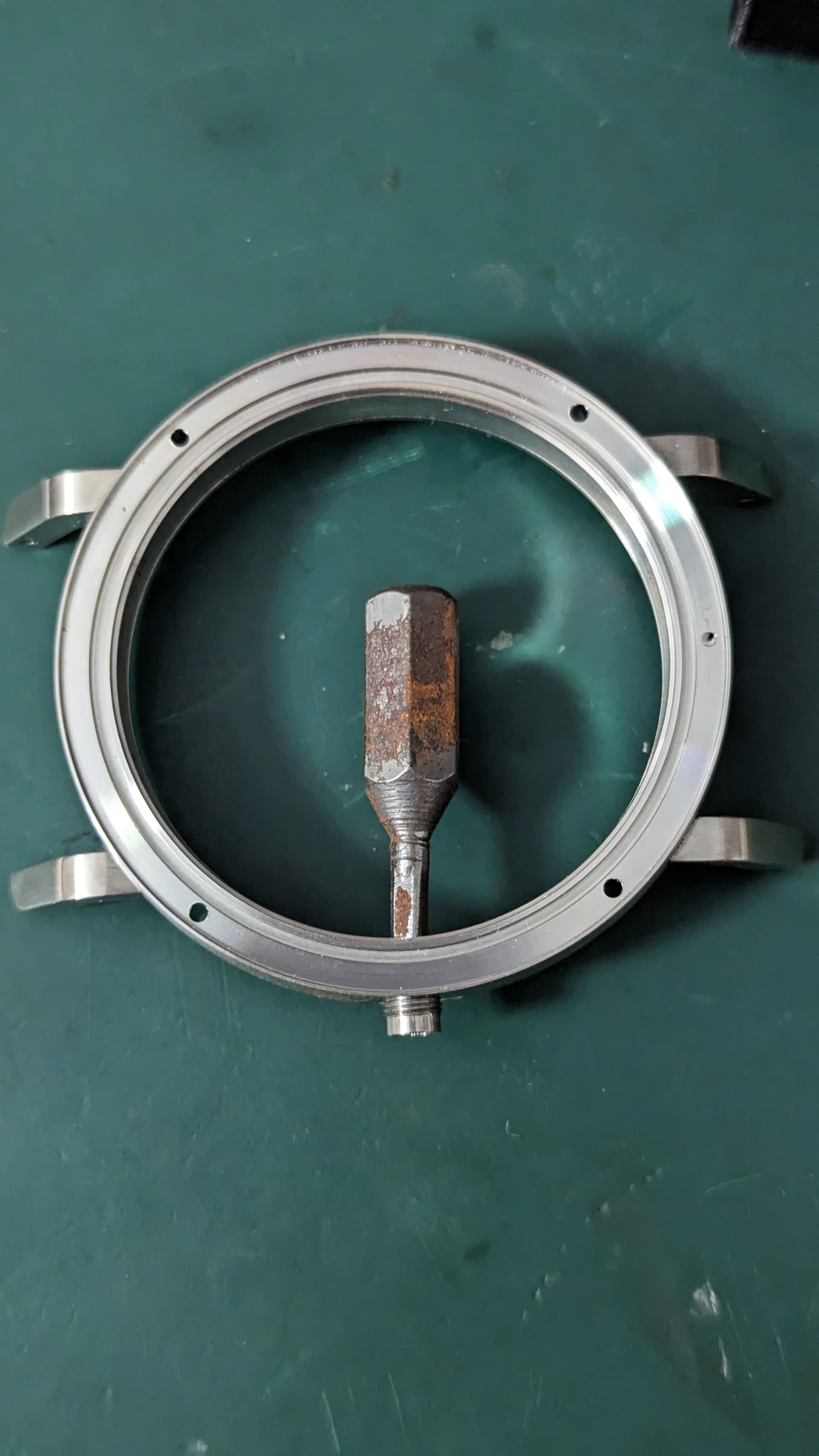

Una vez desmontada la caja, procederemos a sacar el tubo de la corona antigua que va a presión. Para ello existe una herramienta específica que cuesta como 50 € en AliExpress. Yo, como soy un poco rata, uso una punta de un destornillador que he limado para dejarla a medida. Luego me he fabricado con la impresora 3D unos soportes para mi sargento de banco y de esa forma extraigo la corona de una forma muy fácil y barata. Si no quieres líos, gástate la pasta que es una herramienta que seguro que usas más veces.

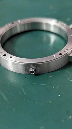

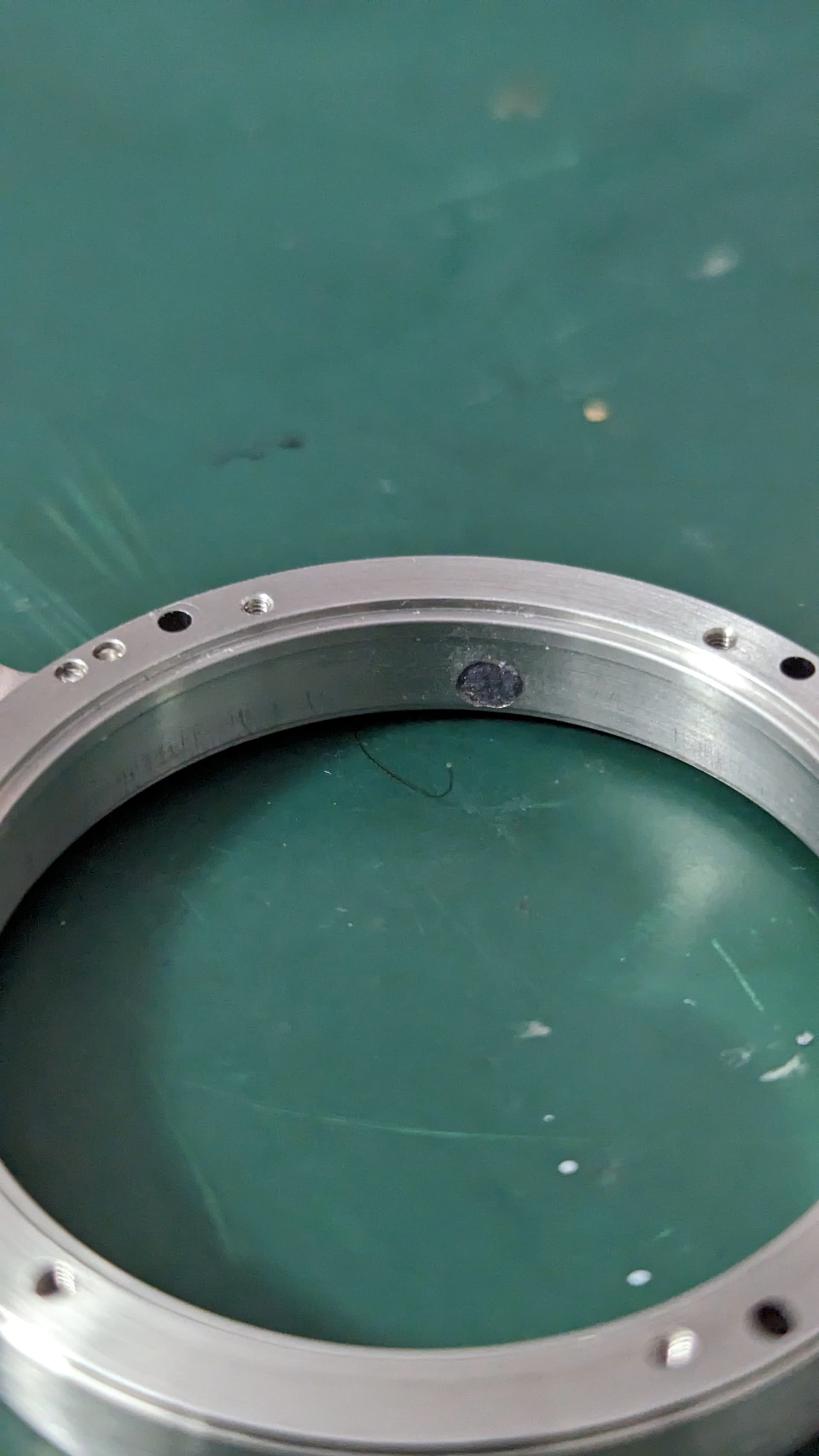

Una vez llegados a este punto, queda lo más sencillo que es rellenar el agujero de la corona con soldadura fría y colocar el tubo de la corona para que cuando la soldadura se endurezca quede bien fijada.
Es muy importante centrar bien el tubo porque si no la corona quedara torcida y se puede dañar el movimiento al cargarlo de forma manual.
Una vez endurecida la soldadura, limpiamos bien el tubo de la corona y taladramos para que pase la tija.
Si alguno tiene dudas de si esta soldadura aguanta, uno de mis técnicos la usa para reparar cajas fuertes.
El siguiente es volver a montarlo todo. OJO con el pequeño tetón para centrar el bisel.

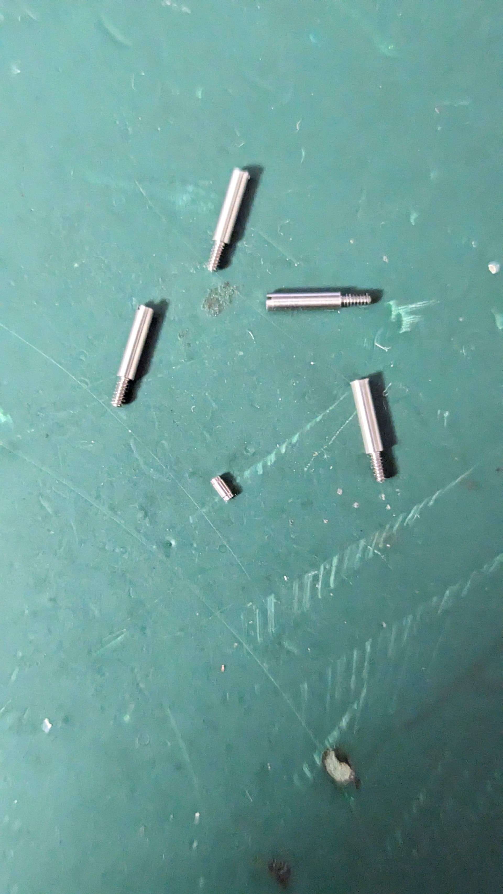

Una vez montado el movimiento en la caja procederemos a cortar la tija a su medida. Acordaros de, una vez que tengais la medida buena, ponerle fijador a la rosca de la tija para que no se afloje.
Y con esto y un bizcocho, el Eagle I queda la mar de chulo y usable de nuevo.

Qué material es la soldadura exactamente?

Pues no tengo ni idea. Será de algún tipo de epoxi con trazas metálicas. Lo cierto es que queda dura como una piedra y el tubo de la corona ha quedado firmemente adherido.

No creas, es más fácil de lo que parece porque la caja tiene un rebaje donde encaja el tubo liso. Luego es cuestión de sacar el tubo un poco hacia afuera para que la corona entre completamente. Se presiona desde el interior de la caja y queda todo compacto.
Lo bueno es que si no te queda bien a la primera, durante la primera hora se quita bien. Después necesitarías una broca.
