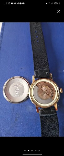

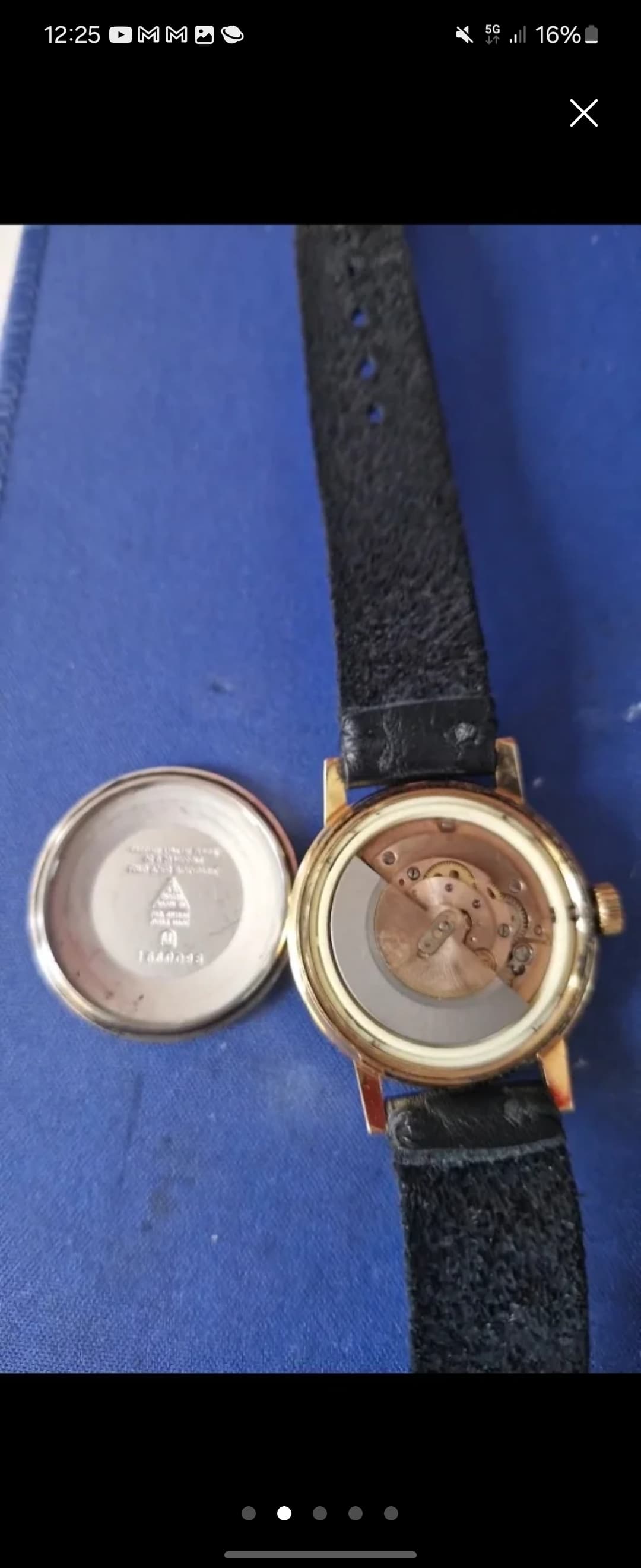

Os escribo porque he visto este omega pero me preocupan varias cosas.

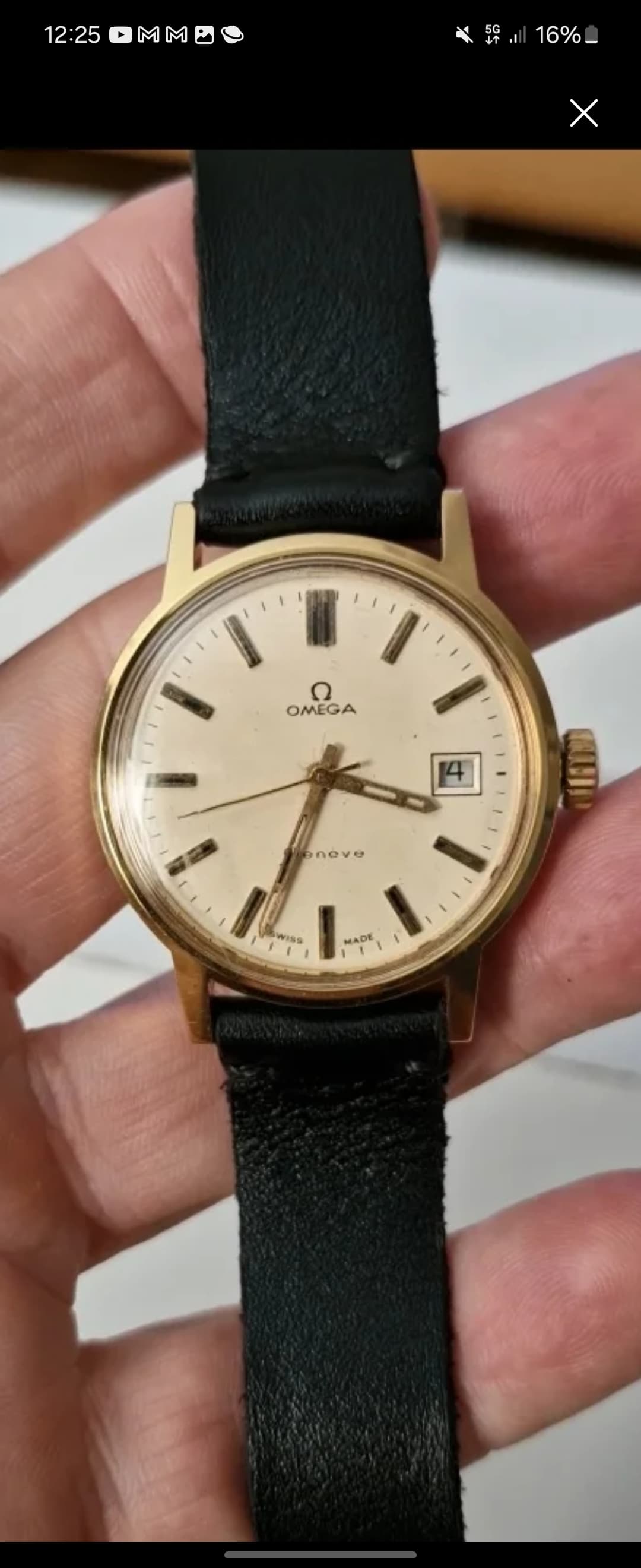

  • El dial parece restaurado y en la parte de las 6 indica swiss made pero np t swiss made t como suele ocurrir.
  • El péndulo tiene una zona plateada como si se hubiera restaurado el original

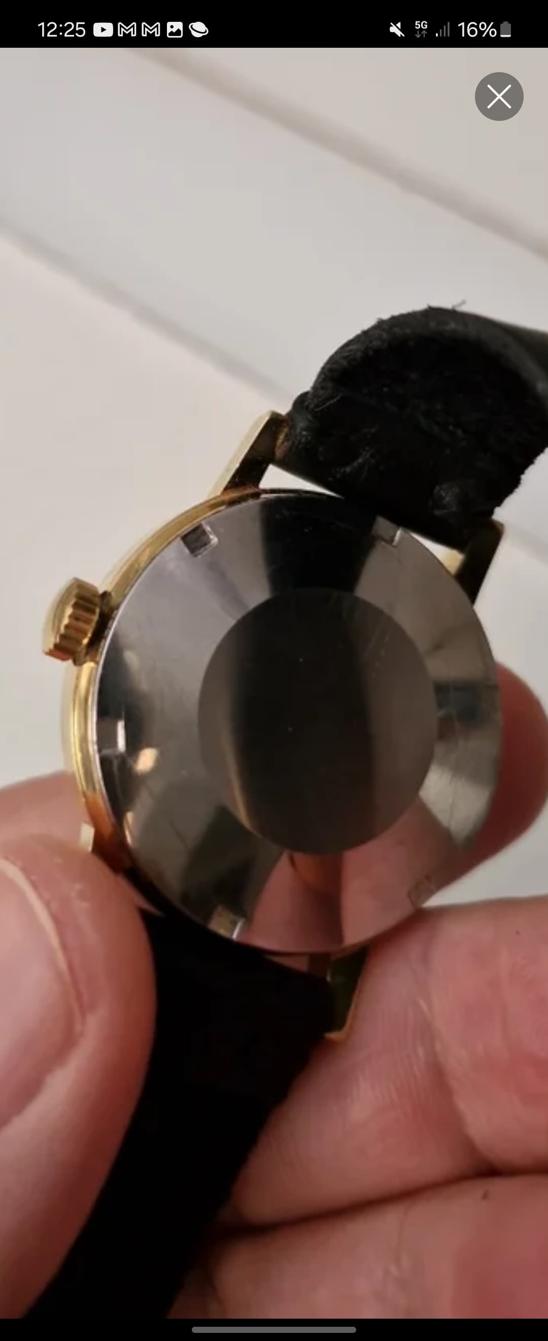

  • La tapa parece original por el grabado interno pero la caja patece de otro modelo de omega
  • La corona ppr supuesto.no es original
Si pudierais ayudarme a decidir sobre que modelo es , que maquina deberia llevar y mi duda sobre el dial … os lo agradeceria mucho

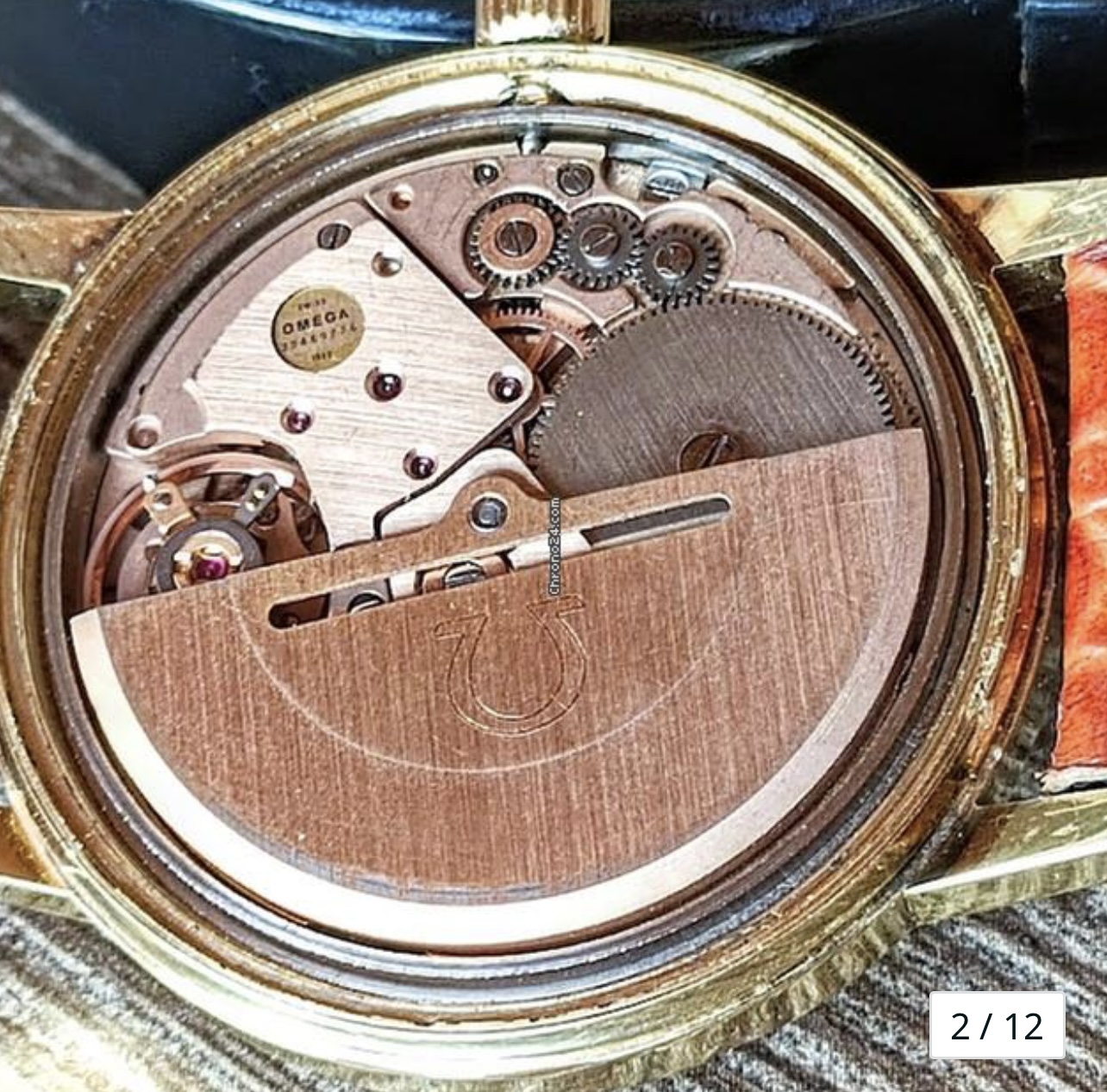

Muy buenas. El calibre lo veo muy raro, tendría que tener la marca Omega por algún sitio y el número de serie. A pesar de que la foto no se ve muy bien de definición, a simple vista me huele raro.
Si…eso quiero ver si
Intenta mover el rotor, de manera que se vea mejor la otra parte del calibre a ver si por ahí se puede ver la marca Omega o al menos la letra Omega y algún número de serie.

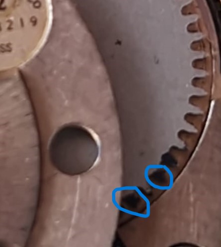

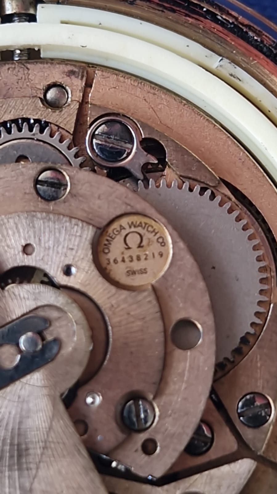

Me preocupa la rueda grande. Veis algo extraño???
Por el número De serie es de 1973. Buscando en la web modelos del 73 automático sale en calibre similar, la trasera parece buena porque me extrañó que no lleve ningún grabado. Obviamente el rotor está cambiado porque no es el original. Foto de Crono 24
Pone suiss made y no t swiss made por que no creo que lleve tiritio(lumen)
A la rueda grande le faltan dientes.
No parece el mismo calibre….
La rueda grande parece que tiene, mínimo, tres dientes rotos.
Habria que ver si es roto o sucio

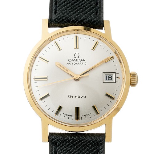

Por lo que he visto con Crono 24, y lo que veo en este reloj, yo no lo compraría si así lo estás pensando. La esfera la veo un poco tosca, el calibre no me inspira nada de confianza, y además asumiendo que sea bueno, que tampoco es que lo ponga en duda, se ve que está muy tocado y han cambiado bastantes piezas.
Edito para comentar también que esa bata blanca que lleva no la he visto en ningún Omega de los años 70 ni anteriores. Eso es signo de baja calidad que no creo que sea apropiado de omega.

Puede ser sucio pero parece que falta medio diente en los que marco.

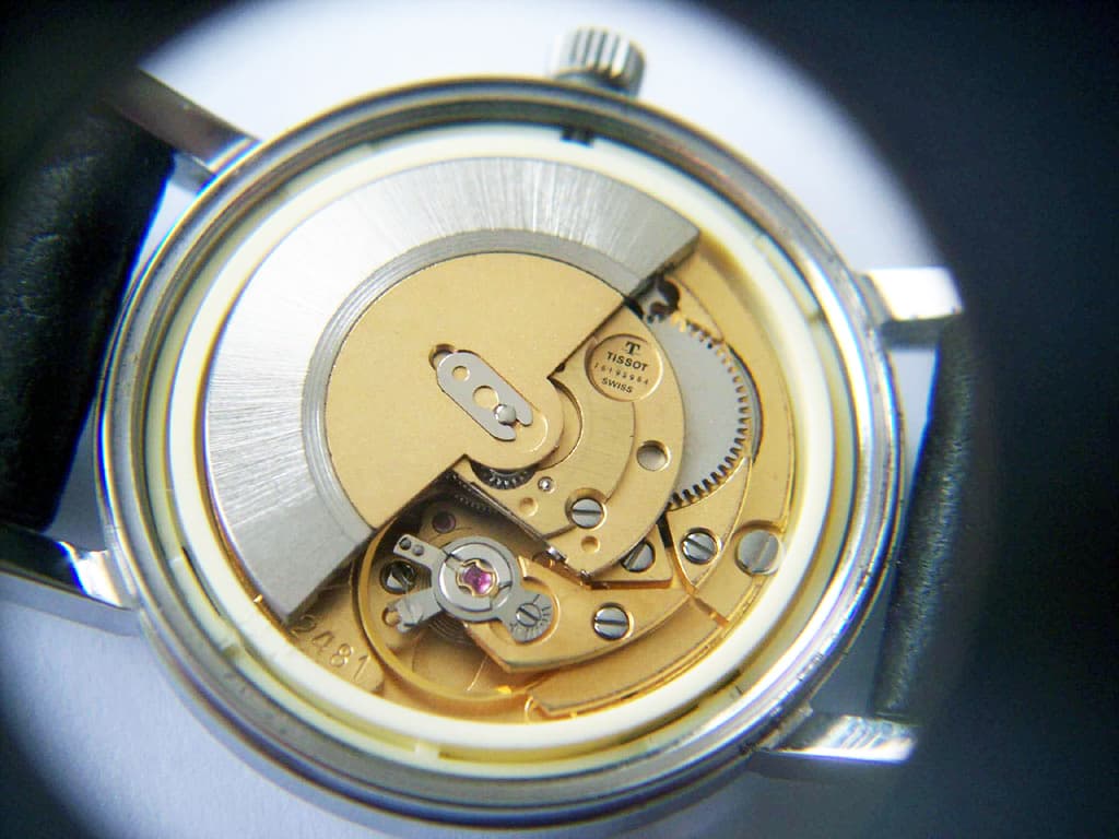

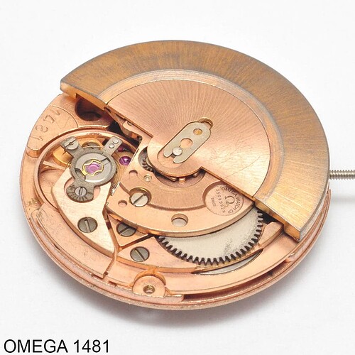

El calibre me recuerda el Omega 1481,
que si no recuerdo mal era igual que el Tissot 2481,

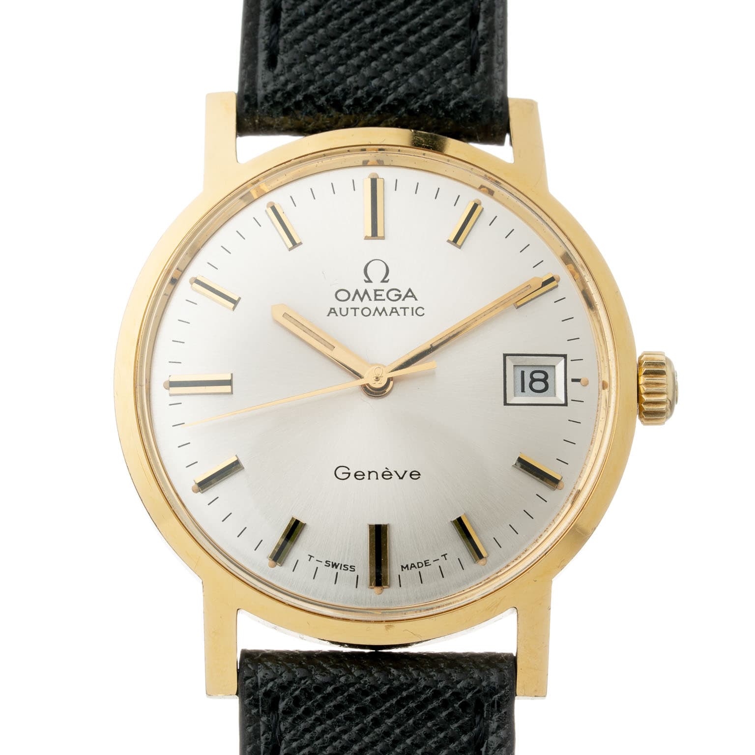

pero me pasa como a los compañeros, veo cosas que me generan dudas. Y en el dial de los Genève automáticos, ¿no ponía “automatic” debajo de Omega? En los que no ponía nada eran de remonte manual.
