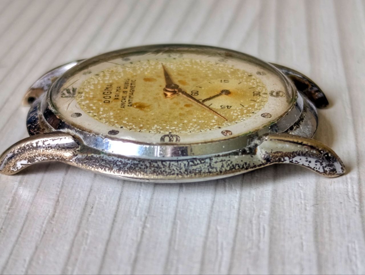

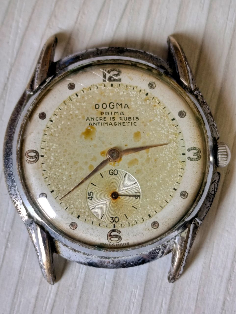

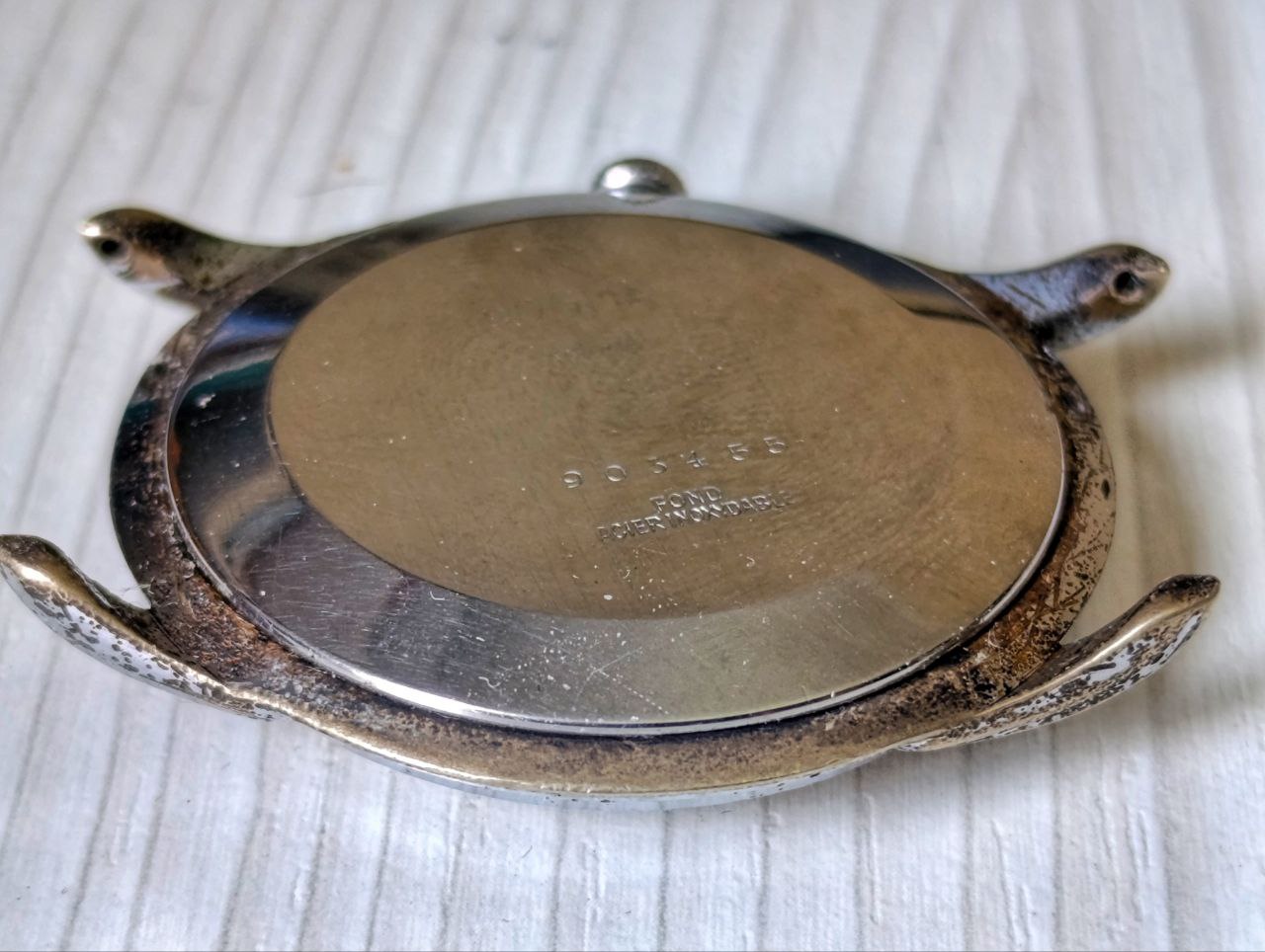

Un amigo tiene un Dogma Prima de su padre que (lógicamente) aprecia mucho, y que se pone mucho. Pero el reloj está en un estado bastante lamentable. No el dial y las agujas, que tienen un tono vintage muy adecuado, sino la caja cromada.
La correa está directamente, para tirarla :confounded: (ya le he comprado dos).

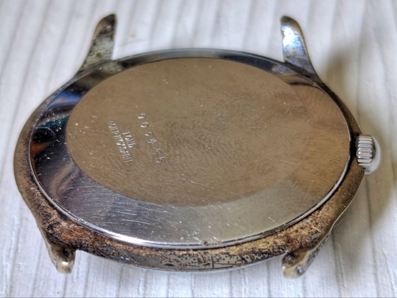

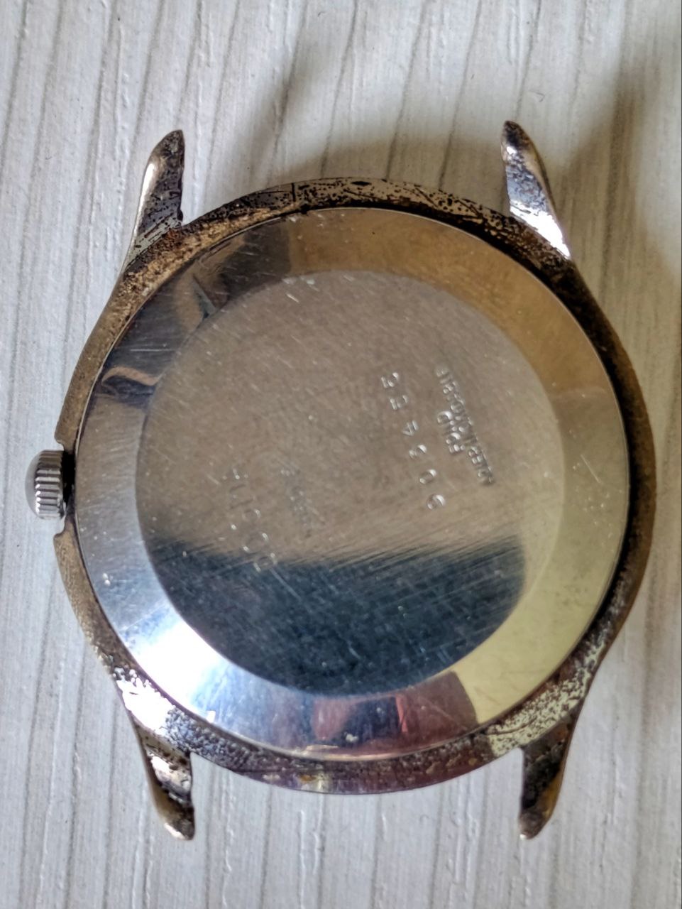

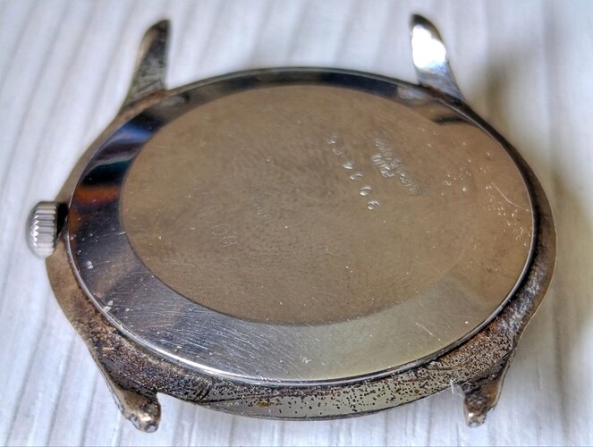

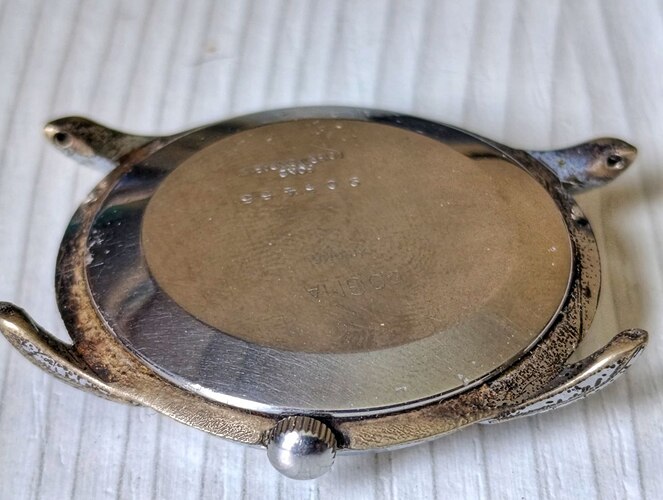

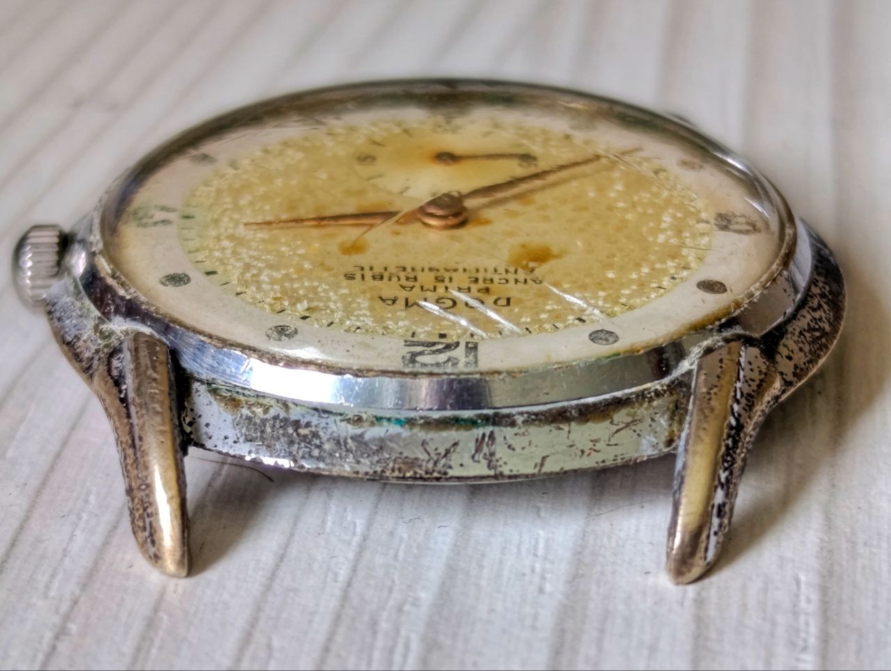

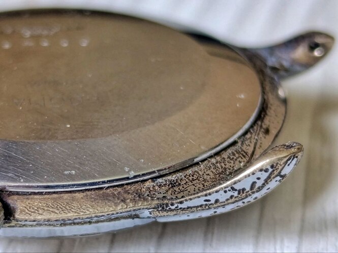

Os pongo unas cuantas fotos, para que veáis el estado de degradación. Por supuesto, después de haberla limpiado. No he podido ser más drástico en la limpieza, porque no quería mojarla, ya que lleva el calibre dentro.
El plexi también está algo rayado. No sé si vale la pena cambiarlo, o con un pulido que le dé bastaría. El dial y las agujas tienen (evidentemente) muestras de los años que han pasado. Pero a mí, particularmente, no me disgusta como quedan. Le dan un lustre muy adecuado, otra cosa es que la caja no esté igual, con esa degradación.

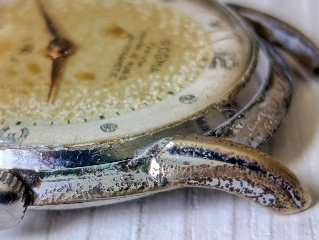

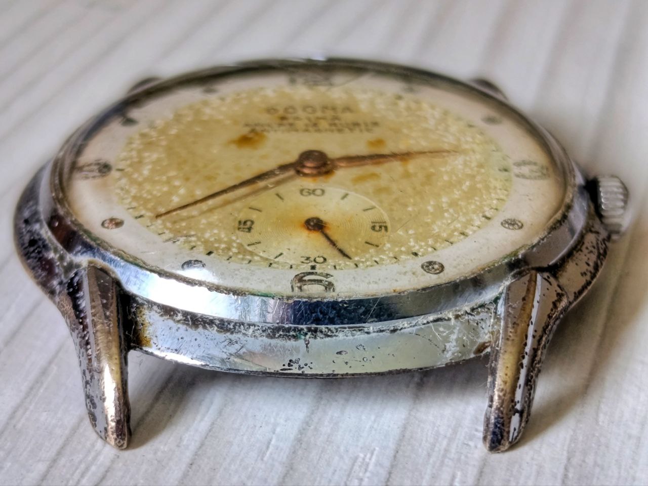

Se puede ver que no sólo está manchado el cromado. Creo que ha ido bastante más allá. El latón está muy picado.
A ver si conocéis a alguien que pueda hacer algo.
Supongo que, para que la caja pudiera recuperar esa apariencia de no haber sido nunca usada, habría que hacer un desbaste: habría que medir la profundidad de esas “burbujas” en el latón para saber hasta cuánto habría que rebajar la superficie. Y posiblemente eso fuera mucho. O incluso demasiado.
Otra opción sería rellenar esas faltas con algún material que después permitiera trabajarlo. Existir, existen, pero la mayoría tienen sus desventajas serias. El más tradicional sería emplear estaño u otros metales de bajo punto de fusion. Se rellenaría y después se puliría para que quedara todo liso y poder añadir una capa que después se pudiera cromar. El problema es que eso, ya, es muy difícil de encontrar (y supongo que sería muy caro).
Posiblemente, si lo que se pretende es que ese reloj se pueda lucir conservando parte de esas huellas de uso, se podría simplemente pulirlo para quitarle ese cromado, y después llevar la caja pulida a cromar o a platear a un taller de joyería.

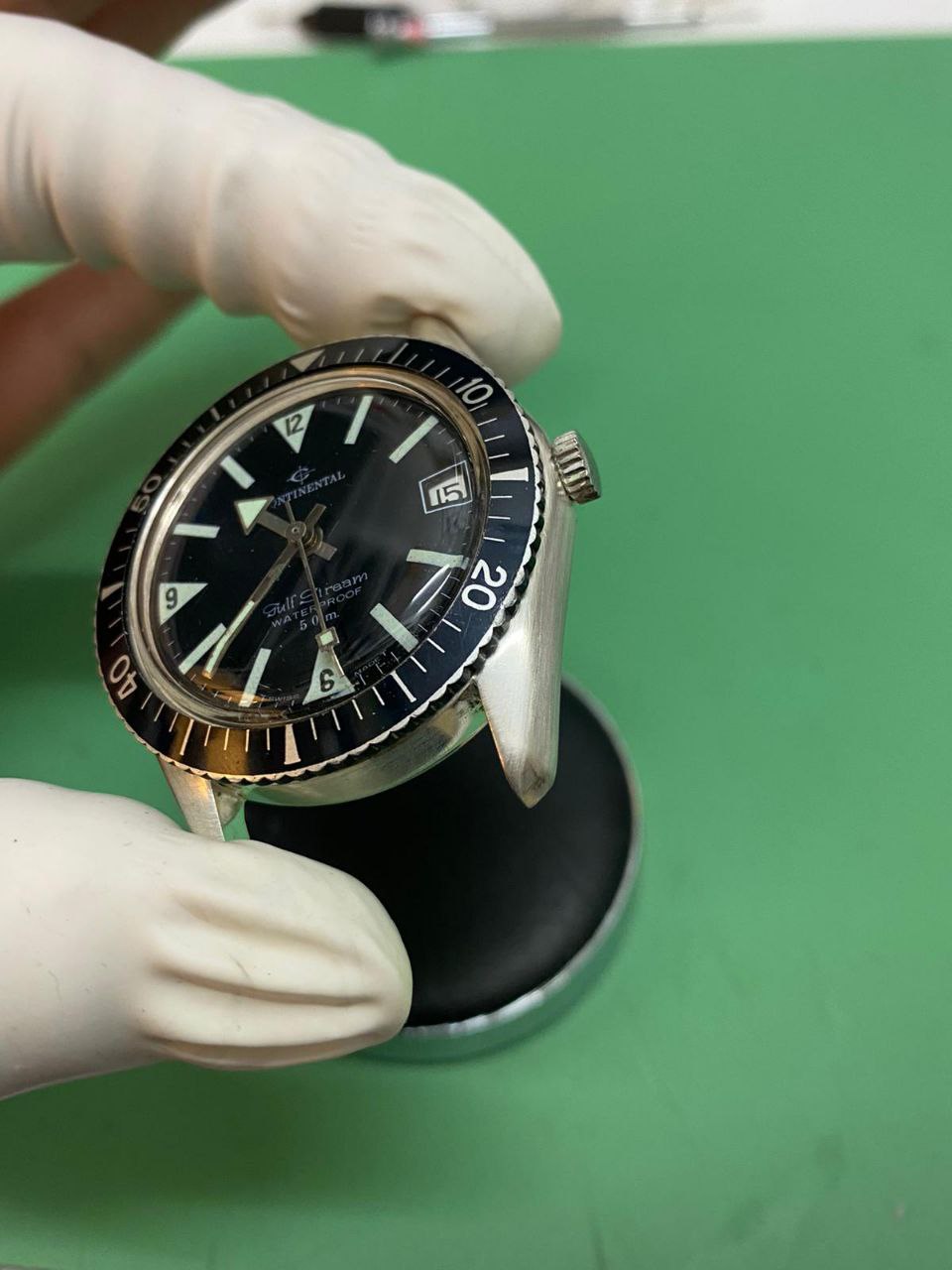

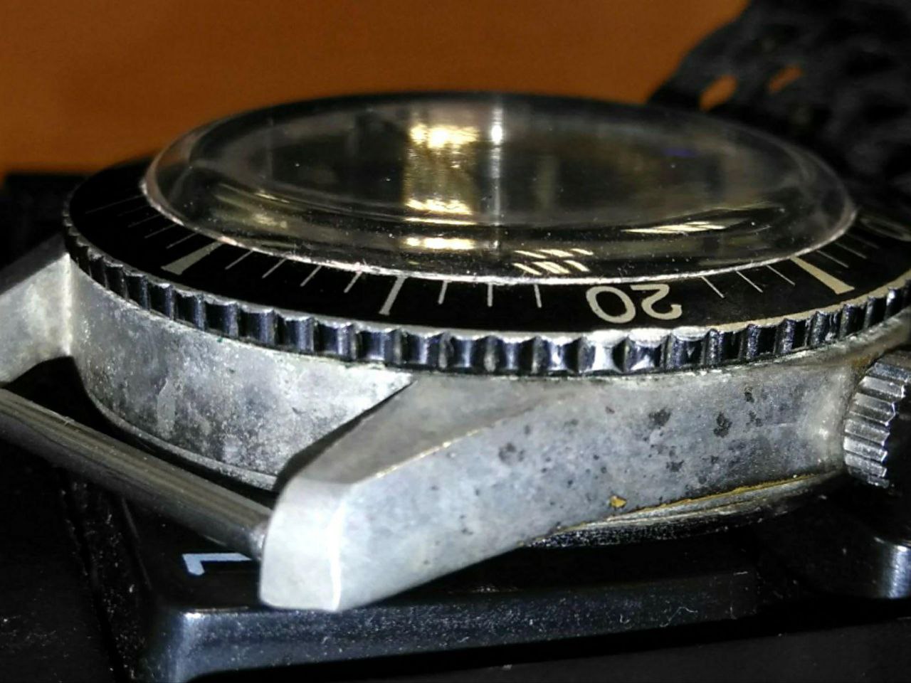

Yo, le hice un cromado (con plata) a mi Continental Skindiver, y quedó muy bien. Pero sólo estaba desmejorado visualmente. La caja no estaba erosionada.
Me han comentado que un cromado sólo hace algo superficial, y que esas marcas y poros no marcharían; que habría que hacer un relleno, una restauración.
Pero por mucho que no quedase perfecta, creo que mejor que como está ahora, seguro que quedaría.
Otra cosa, es que no sé cuanto querrá gastarse mi amigo.
A ver si conocéis algún relojero, que me diese una solución.
Yo solo tocaría la parte pulida que va junto al plexi y el plexi obviamente. Las burbujas del lateral como que le dan un rollo muy de anticuario que a mí particularmente me gusta.
Tuve un proyecto de mod donde mi objetivo fue darle un rollo parecido a una caja y fracasé enormemente.
Luego traté de arreglar una deteriorada y la dejé peor.
En ambos casos eran relojes que no tenian un valor sentimental
A lo que voy es que a veces menos es más. Y si es una pieza familiar cuanto menos la toque mejor

Ya les he pedido presupuestos, a esos de Soldering (aunque mucho me temo que será una cantidad excesiva, para recuperar este Dogma Prima :confused:).

Pero yo creo que quizás un pulido (para suavizar algunas huellas excesivamente profundas), y un recromado (para recuperar el plateado) sería suficiente.

Puff, ese reloj ya lo dió todo y el calibre debe estar machacadillo también
Mucho me temo que se necesita una reconstrucción tan grande que quizás no compense acometer y dejarlo tal cual está hasta que fenezca.
hombre…como joyero aficionado puedes intentar llevar la caja a un fundidor de metales y que te haga un molde cion ella y le inyecte metal…lo chulo seria hacerlo en plata de 925 de pureza…eso si…hay que repasar la caja con pulidora y cambiar el plexi…para el molde hay que sacar la maquinaria…el cristal …esa seria una solucion…otra es pulir y sacar el resto del cromado antiguo con un abrasivo que lo elimine y la mayoria de las rayaduras…se puede bar un baño de metal de plata pura o de oro de 18 kilates con electrolisis…el baño de oro puede ser de diferentes micras de grosos ( segun el gasto que quieras hacer)…pero un baño de plata pura nunca se pondra negro y no deja de ser un metal noble antialergico…mejor antes que meterle un zincado o un niquelado…son ideas…
Pues estos de Soldering, parece que no contestan a la petición de presupuesto :unamused:
Lo que me parece más realizable es una de las posibilidades que sugiere TDAH: pulir más o menos superficialmente las rayaduras y marcas (para no acabar de cargarse la caja, por donde esté muy comida), y darle un baño de plata (como el que le dieron a mi Continental).
Quedarán marcas, pero imagino que estará mucho más presentable.
A ver qué pinta tiene el calibre, cuando lo abran. :crossed_fingers:
Hombre, si lo lleva habitualmente es que funciona, con lo cual si estado no debe de ser muy desastroso… Ya nos contarás
Bueno. Recupero este hilo. Después de cuatro meses. El reloj ya ha vuelto del relojero.
La cosa ha llevado su tiempo: Lo examinó, arregló lo que pudo, pidió un plexi, lo llevó a que lo cromasen (creo que con un baño de plata), le volvió a dar los últimos toques, cambió el plexi, un pulido y una revisión del calibre. El dial, casi no lo tocó (con muy bien criterio, en mi opinión)
Mientras tanto, yo le compré dos correas (una de lagarto y una perlon).
Pero finalmente, ya está aquí. :partying_face:
Os voy a poner las fotos que puse en el primer mensaje, pero en esta ocasión, junto a la misma foto, una vez reparado. Así, se puede ver muy bien las dferencias.
Aquí se ve con más detalle esta garra, que era de lo que peor estaba
Esta zona no la pudo trabajar más, porque me dijo que la forma de las garras le dificultaba mucho el pulido, Pero creo que ha quedado mucho mejor.

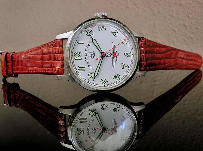

Es una de las que lleva el Sturmanskie Gagarin (por eso del color rojo :red_circle: :raised_fist:).
