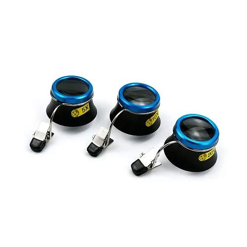

Hay unas lupas que tienen un pequeño soporte de alambre (como el que continúa para rodear la cabeza); pero que sólo rodea la lupa, y a continuación, tienen una pequeña pinza. Esa pinza, se sujeta a las gafas.
Y me dirás: ¡pero yo no uso gafas!.
Lo que yo aconsejo es comprarse unas gafas del chino de +1. No dejan de ser una lupa. Aunque veas perfectamente, seguro que para mirar tan cerca, te van bien. Pones la lupa en la varilla de esas gafas, y las tienes a tu alcance en un segundo (se ponen y se quitan de delante del cristal en un instante, sin moverlas de la varilla).

Aquí está

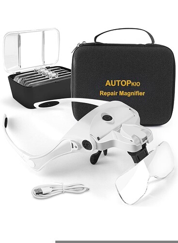

Yo tengo estas….y las uso hasta con gafas
Hola compañero, yo utilizo una gafas en vez de lupa. Tengo estás, que a mí me van de maravilla.
Puedes ponerlas encima de gafas. A veces viene bien la luz que incorporan
Veo que utilizamos algo similar. A mí me resultan más cómodas que los monoculos.
Sin duda…me hice con la de pilas y después con la recargable.
Buena compra!
Estas gafas con luz, ¿no pesan?, parecen aparatosas
Al menos a mí me resultan más cómodas.
