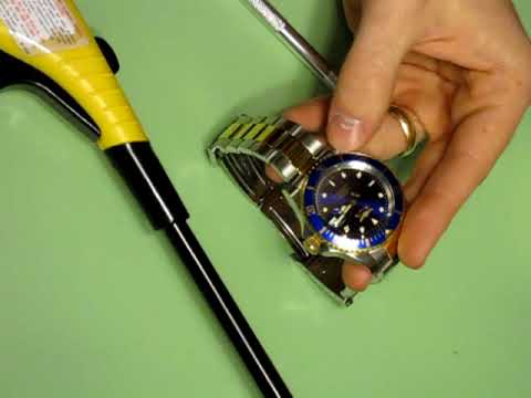

Hay técnicas para eliminar la lupa del cristal sin tener que cambiarlo completamente. Yo no lo he hecho nunca pero hay tutoriales en el youtube, no parece que queden mal.
Yo he quitado alguna( los hay con mala leche que las ponen por dentro) con buenos resultados y no es díficil.
Compañeros MUCHO OJO CON QUITAR LAS LUPAS DE SEIKO CON CALOR
Intenté quitar la de un king turtle y no se iba , le di tanto calor que se quemó el anillo interior y hasta saltó el cristal de la caja por la presión, gracias que no se rompió pero lo tuve que volver a colocar.
No hubo manera de quitarla.
Seiko es seiko y las pega mas que a conciencia

Tuve la precaución de quitar calibre y dial pero se me olvidó el anillo interior y se ha quedado como la cara de fredy kruger jeje
Pero bueno, lección aprendida.
Si alguien quiere hacerlo le recomiendo quitar directamente el cristal y probar así, pero ya adelanto que (para bien o para mal) seiko los pega a conciencia.
Yo he quitado un par de ellas. En un Invicta, sin problemas. En un Marino Militar, me cargué el cristal.
Por si alguien quiere probar: cojo una chapita más grande que el reloj y le hago un agujero como el de la lupa y entonces aplicó el calor, con un soplete de cocina. Hasta ahora no he tenido ningún problema. ( Con Seikos no he probado)
