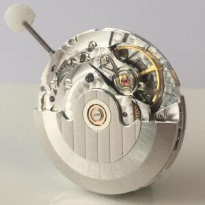

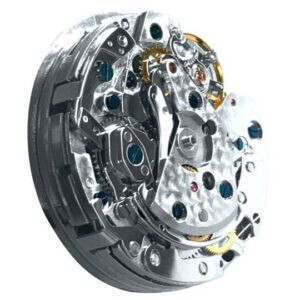

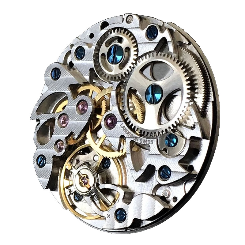

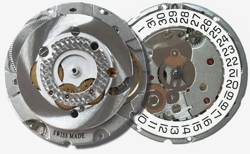

La información que ofrece su web es muy escasa pero según la arriba mencionada Grail Watch Reference, el calibre L21 base parece que sería este
y la imagen que muestra Nivada

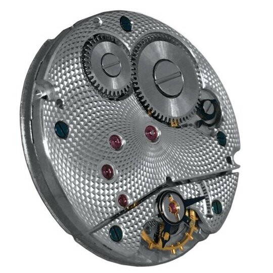

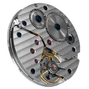

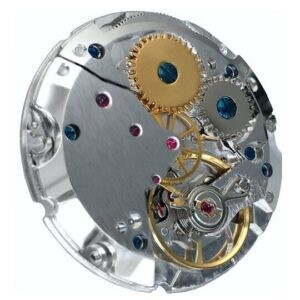

Otros calibres de la marca serían, por ejemplo, el L24 (por citar algún modelo, lo montan relojes como el Isotope Hydrium, BWG Isaria, Panzera Aquamarine, o los Nereide de la antigua Meccaniche Veneziane -ahora Venezianico- cuando montaban un calibre al que denominaban MV135)

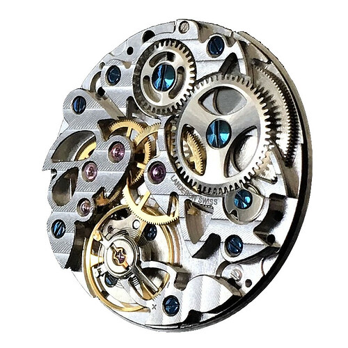

L77 (un cronógrafo que se monta en modelos como el Mathey-Tissot Type 21 Chrono Automatic)

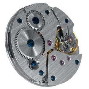

L97
L98

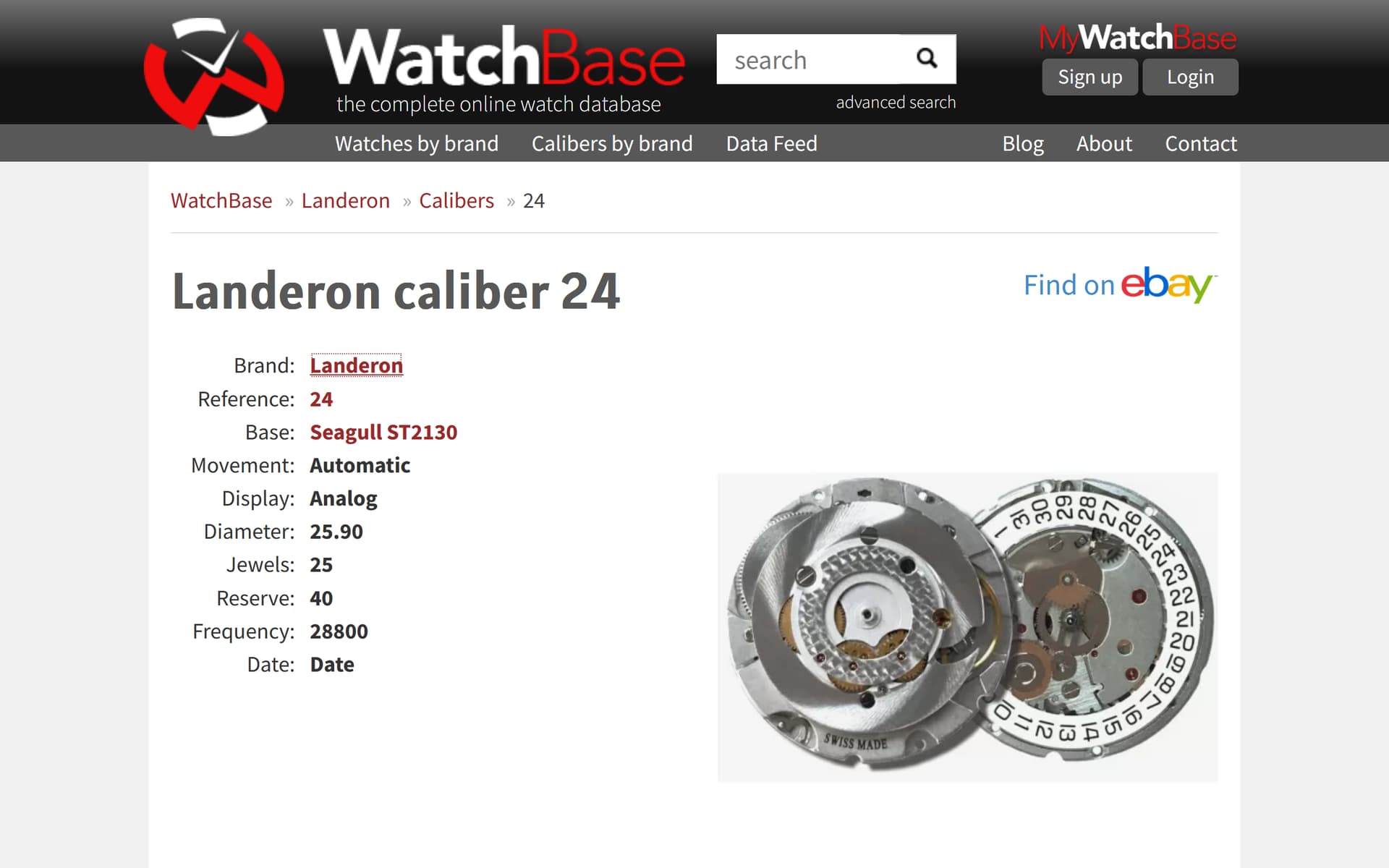

Hay fuentes que señalan que los calibres tendrían una base china (así, por ejemplo, el L24 sería un ST2130, el L97 un ST3600 o el L98 es un ST3620) pero como decía, la información que ofrece la propia web de la empresa es muy insuficiente, por no aparecer no aparece ni un catálogo de calibres disponibles. Así pues nos vemos obligados a seguir indagando. Siguiendo el hilo descubrimos que Depa Luxury Distribution GmbH fue registrada en 2007 y ese mismo año apareció también Depa Movements o Depa Swiss Movements, cuya sede estaba en Porrentruy, Suiza. Desde alrededor de 2018 parece que esta DM/DSM ha desaparecido o mejor dicho, ha dado paso a LSM. No obstante, por los rincones de internet, y gracias a que algún foro se hacía eco de la noticia, todavía se puede encontrar información que la propia Depa ofrecía en 2012 y que nos puede servir para arrojar algo de luz sobre el asunto.

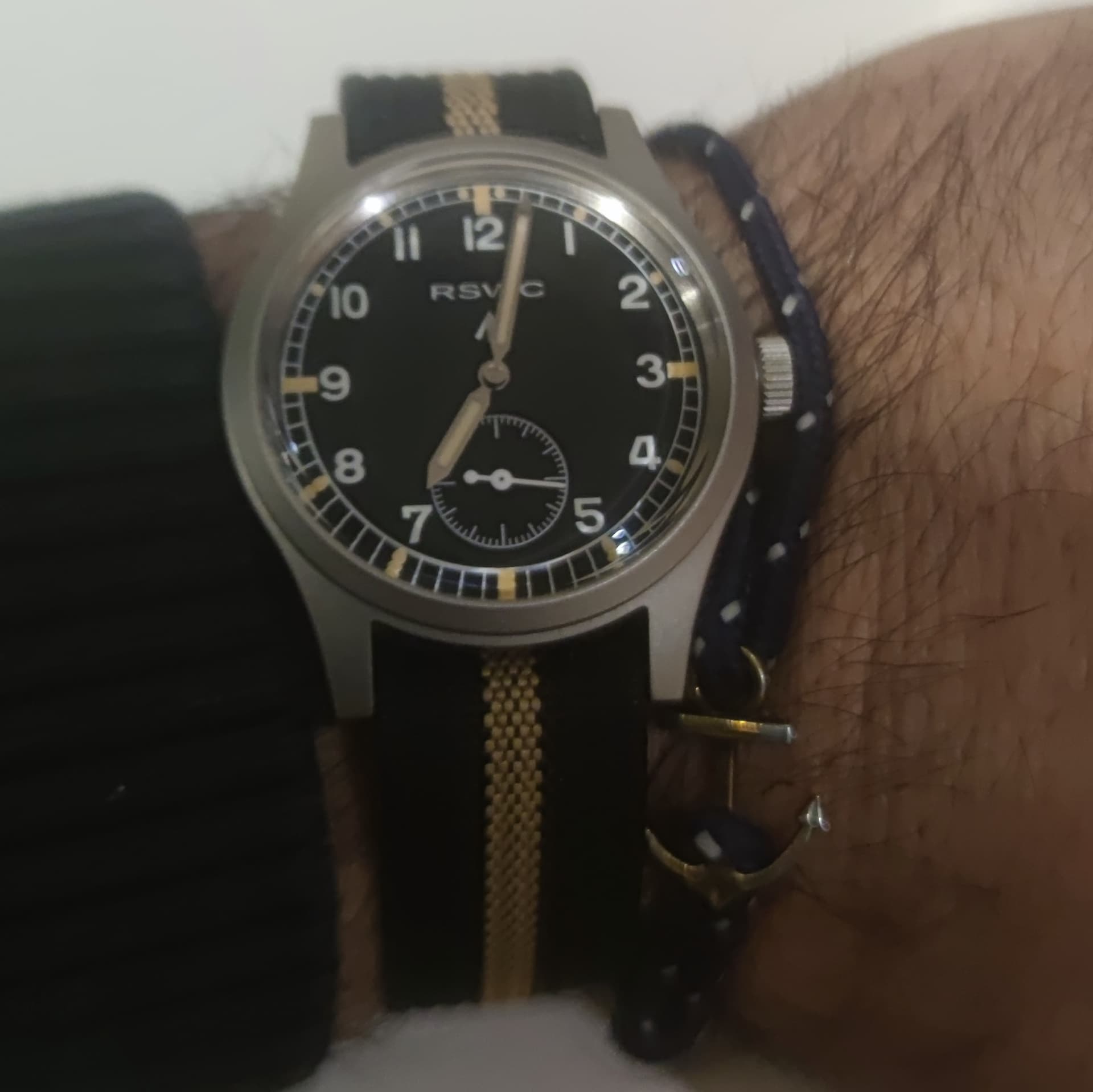

“Muy sesgada”, no. Totalmente objetiva. Repasemos qué he puesto arriba:
Cuando digo “ME”, significa yo, a mí. El cómo se vea o se sienta cada uno con relojes de tamaños diversos es asunto personal.
Y tengo más de un reloj de 36mm. Personalmente, 38mm me los veo algo pequeños, y 40 a 42 son para mí el tamaño ideal.
Has puesto una foto de un reloj de señora que no medirá mas de 20mm. Muy objetivo, hablando de medidas de reloj de cabellero desde luego no es.
Con esa foto indico que yo me lo veo, no pequeño, sino minúsculo. Y aquí, de nuevo, soy objetivo.

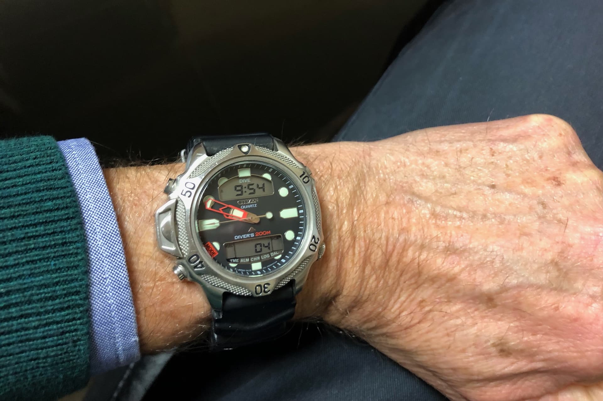

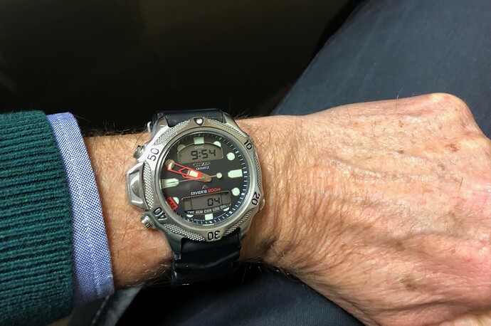

Ilustro con otra foto de un Aqualand. Diámetro de la caja, sin contar el sensor de profundidad 40mm y 46mm L2L. Digamos que esto es lo máximo con que me siento cómodo llevando reloj, todo lo que pase de ahí ya me empieza a “picar”.
Y, no estoy siendo objetivo, sólo es mi gusto. De la misma forma que en tu caso por ejemplo, sólo te gustan los relojes con correa de piel. Es esto último ser objetivo? para nada, sólo es tu gusto personal, el cual me parece perfecto.

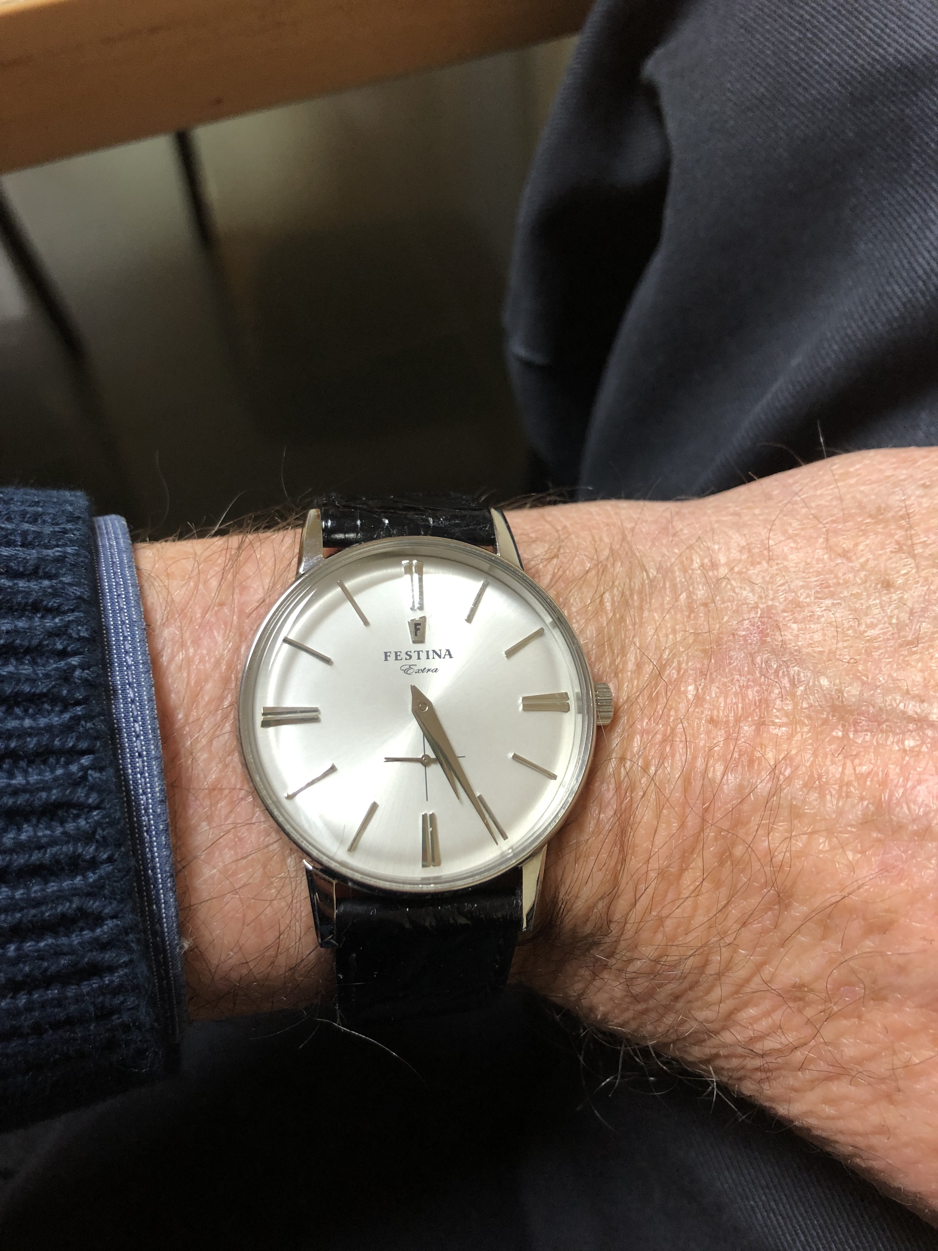

Yo es que los de 36 me los veo bien

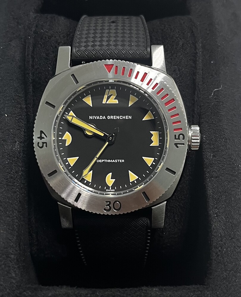

Y ya que estamos con Nivada, guapísimo el Depthmaster “PacMan” que acaba de poner el compañero @Monet_Briard en el Área de Compraventa.
A diferencia del calibre del mentado Antarctic, veo que éste Depthmaster contaría con todo un calibre automático Soprod, válvula de helio, y una impresionante estanqueidad de 1000 metros.
