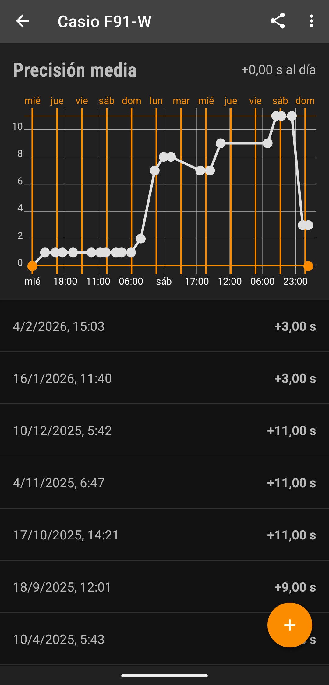

Con el V.H.P en posesión relativamente corta, es hora de decir que el reloj más barato de mi caja, es el más preciso.

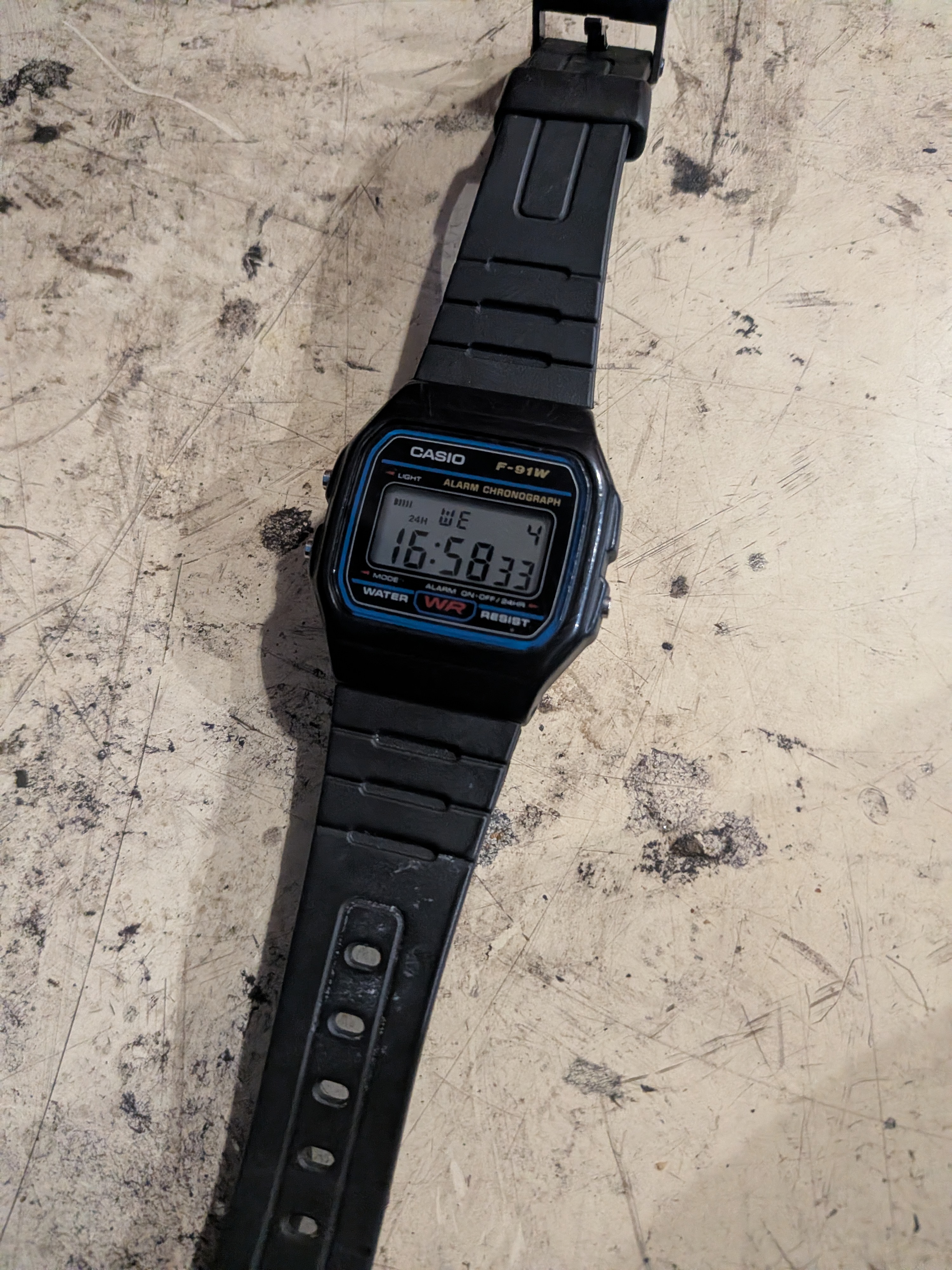

Casio F91W, con sus cosas raras que hace cuando me voy de vacaciones, es el reloj que uso en el curro, vamos, está en en mi muñeca de Lunes a Viernes salvo en vacaciones o festivos.

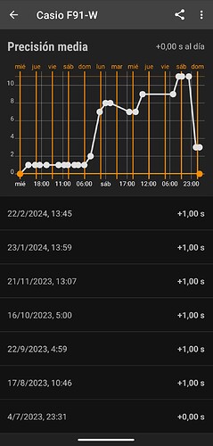

En caso 3 años desde que llevo registrando sus tiempos (Sin cambio de pila pues creo que dura 10 años) Va con +3 segundos.
Vamos a ver, poco más de +1s al año tiene.
El reloj del pueblo que nunca te falla.

Qué app es esa? Le pones la hora a mano o hace una foto?
Al no tener compensación de temperatura, estos relojitos (y muchos otros cuarzos) se irán como poco a la desviación declarada por el fabricante. Si lo llevas puesto 5 días a la semana, lo estás manteniendo a 35-37° más del 71% del tiempo, con lo que seguramente el atraso o adelanto quede compensado por el tiempo en el cajón.

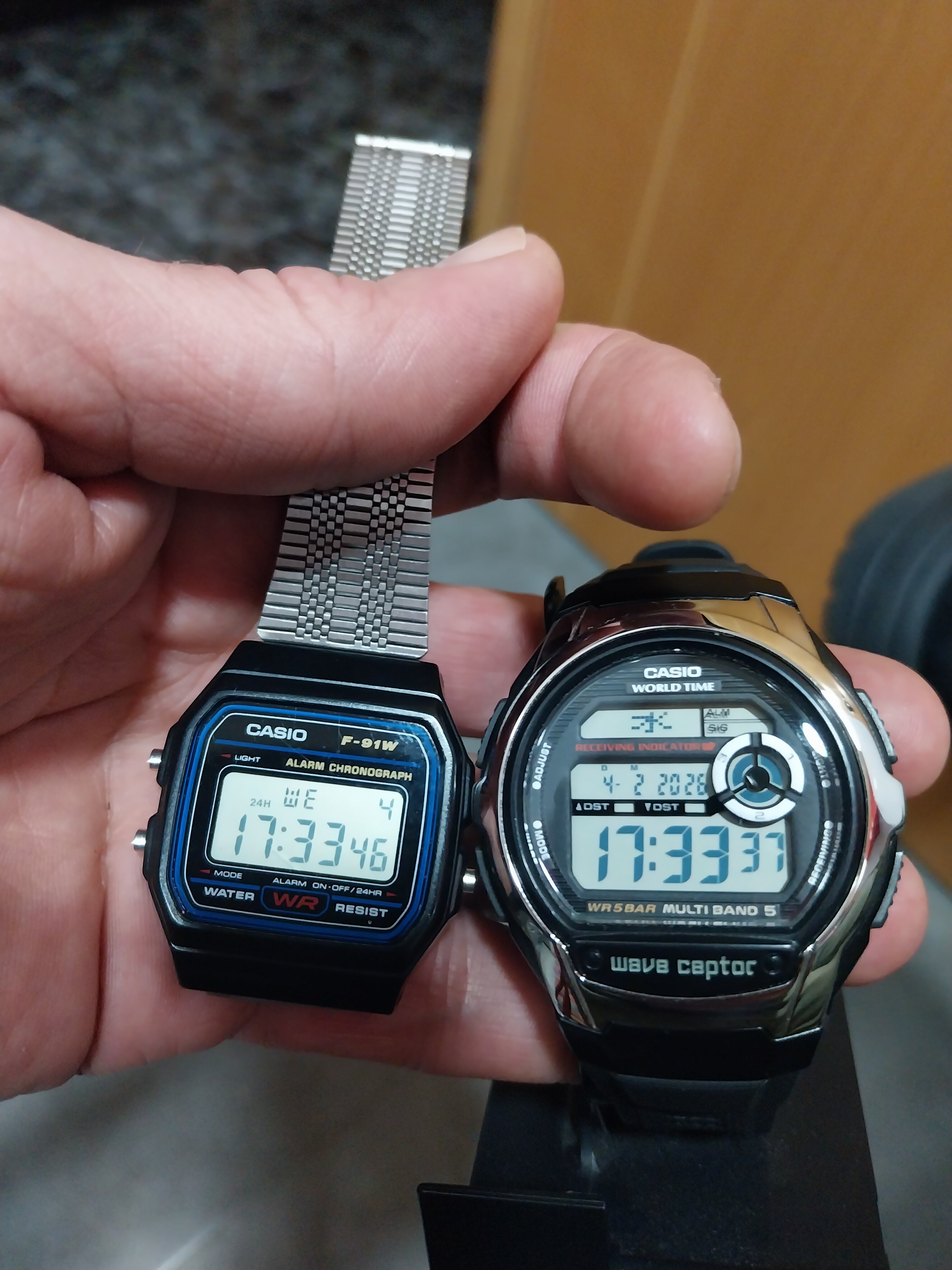

No he puesto foto de el susodicho.
Además cabe decir que trabajo con fuego y zonas de mucho campo magnético, en teoria se que a un digital no le afecta, pero pondre también en contexto que se ducha conmigo muchas veces para quitarle la roña.
Y como bien decís, a sido suerte, tengo un W720 que me hace +2 diario, pero lo de este reloj me tiene loco.
Por cierto, la app se llama Atomic Clock.

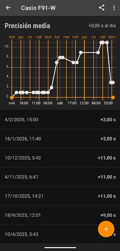

Eso no es nada, y es que acabo de flipar al ir a ver en cuanto esta mi f91..antes de nada cabe decir, en lineas generales, que los cuarzos con el calor atrasan y con el frio adelantan..
Mi unidad atrasa pero esta como en la linea, es decir, en verano atrasa y en invierno adelanta yo con mis manias lo puse (y me quedo corto pero prefiero no exagerar) a +10segundos sobre el tiempo real, de manera que nunca fuese por detras del tiempo real, …hace mas de tres años!!!
Este verano no estaba asi, habia perdido tres o cuatro segundos sobre "el tiempo real a + 10s.) pero ahora esto es lo que marca..
Menos 1s. en, minimo, tres años..increible..
