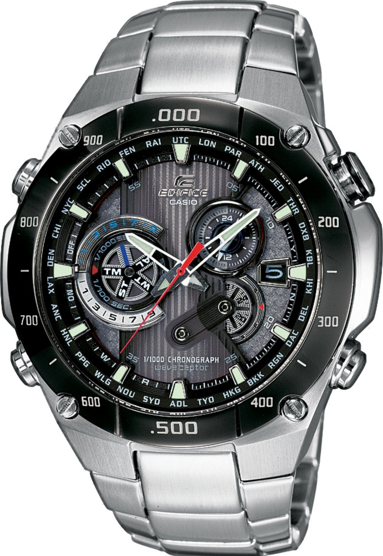

Buenas tardes señores.tengo este edifice desde hace ya unos buenos años CASIO EDIFICE EQW M1100DB-1A siempre ha sido perezoso para recepcionar pero manualmente y con app móvil a la primera.
Desde este último cambio de hora al intentar hacer la rececion manual mediante el botón abajo derecho no obedece, solo indica la última recepción negativa.
Mi pregunta sería a qué puede ser debido que no haga la recepción manual?he pensado batería pero el segundero va perfecto de segundo en segundo y al no tener indicador es un problema.
Pd la batería tiene unos 15 años

Por lo que cuentas pienso que pudiera ser la Bateria, cierto es que aunque no tenga los tipicos movimientos el segundero que nos avisa de falta de Energia, si pudiera ser la causa de la recepcion.. prueba con a recargarla con un cargador de luz USB, ya que son mejores para regenerar las Bateria Solar que el propio Sol..aunque no parezca la causa ya que ha veces si lo es, tambien puedes ayudarlo con una Antena de Citizen que van bastante bien.

Hola de.nuevo,después de un par de días tomando el sol a vuelto a sincronizar manualmente,imagino que la batería está.dando señales de cambio.
Saludos y gracias por vuestras respuestas.
