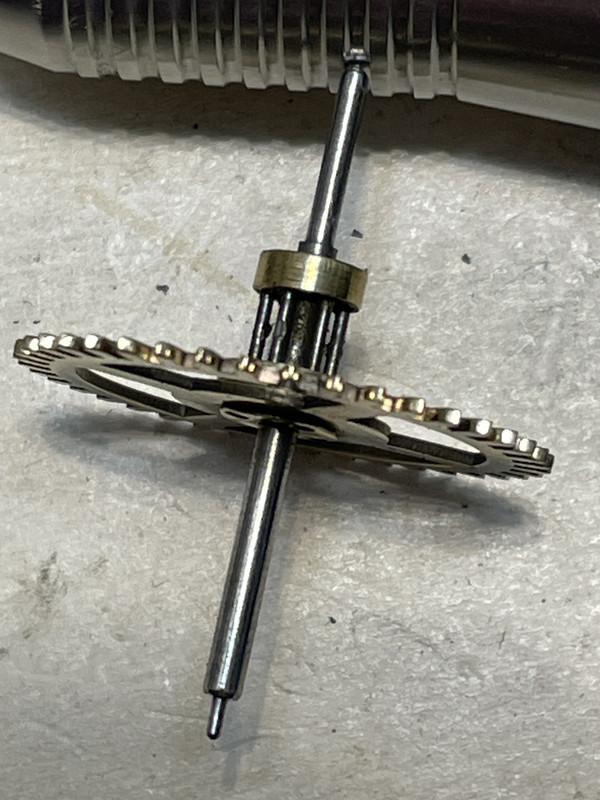

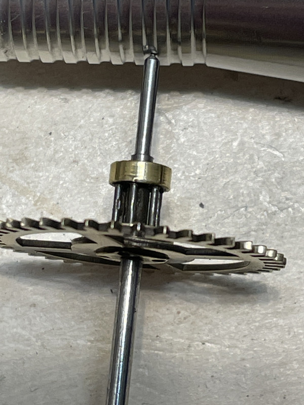

y oh sorpresa, no se si os habéis dado cuenta, pero por alguna razón , el limpiador y la máquina no fueron capaces de limpiar entre los dientes de los engranajes, he probado con cepillo y producto menos diluido y tampoco, así que ha salido la artillería.
La pulidora con cepillo de latón.
Antes
Después
Creo que se ve claramente la diferencia.

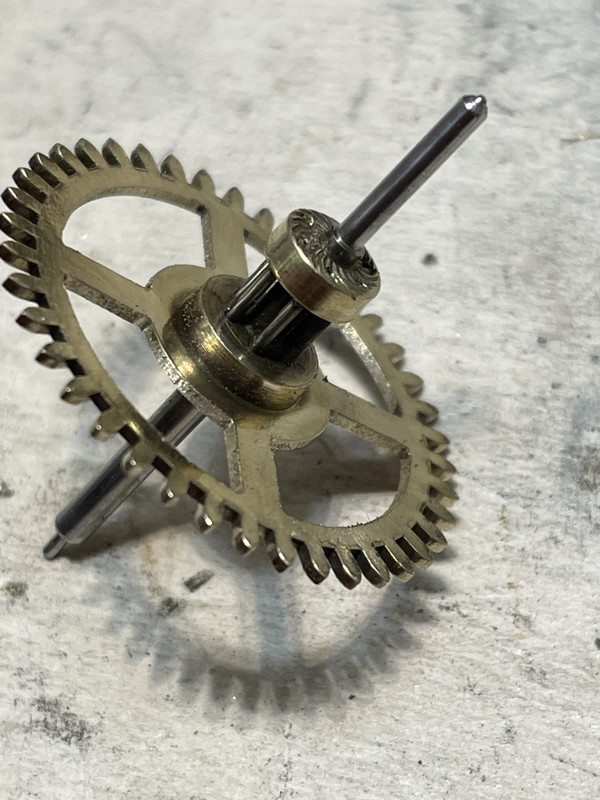

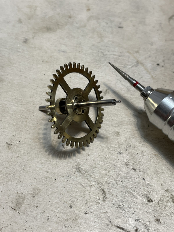

Además y ya puesto he empezado a pulir los huecos de los engranajes.
Primera pasada con grano muy fino
Antes
Después
El siguiente paso es muela con piedra India y luego muela con piedra arkansas.
Ya os lo mostraré .

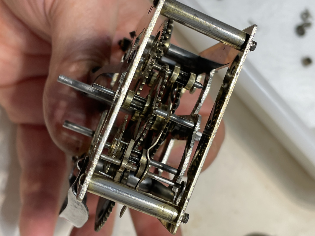

Tras la limpieza en profundidad que os mostré, con los botadores he solucionado algunas holguras estirando el material para hacer más pequeños los orificios y repasándolos con los escariadores, alguna ya iniciada en la anterior intervención, se nota por las marcas dejadas en las platinas:
La solución a esto sería soldar, limar, rehacer orificio en el lugar exacto y pulir, como no tengo soplete y me parece demasiada intervención, he saneado lo que estaba peor y he continuado con el montaje, esta vez podría ser el definitivo.
A falta de colocar el volante y los muelles real y de sonería, podemos darlo por terminado.

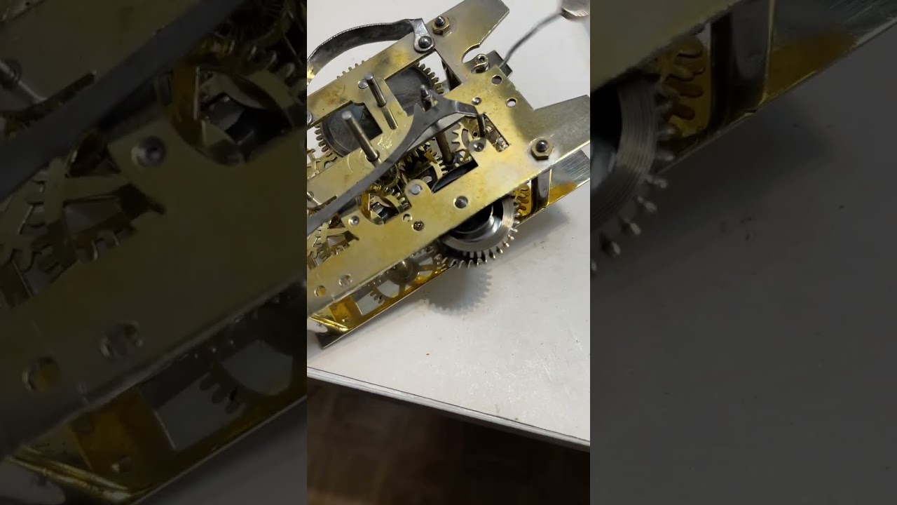

Tras un nuevo montaje, pude poner los muelles y funciona de momento el martillo de la campana.
Movimiento del martillo de la campana
El volante necesita un ajuste, pero ya está en el sitio.
