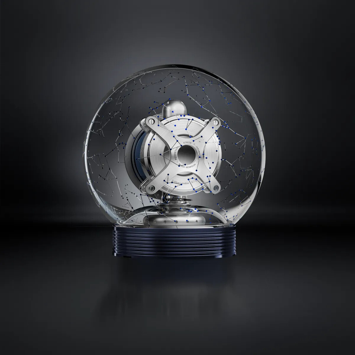

Nuevo y exclusivísimo Jaeger Atmos
Otra obra maestra de Jaeger-Le Coultre ha visto la luz.
Un reloj ultra exclusivo del que sólo hay tres en el mundo y del que hay que dejar a un lado su precio para admirar al arte, la belleza y el alarde de tecnología usada, ya que alberga el calibre Atmos más complicado que nunca ha existido.
Vamos a intentar explicar cómo funcionan estos relojes Atmos.
El Atmos es un mecanismo creado hace casi un siglo, en 1928 por Jean-León Reutter.
Es un movimiento perpetuo que no necesita cuerda ni ningún tipo de energía. Solo la temperatura ambiente. Es decir, el reloj funciona sin necesidad de ningún tipo de intervención humana o externa, es un movimiento perpetuo que transforma la energía térmica en energía mecánica.

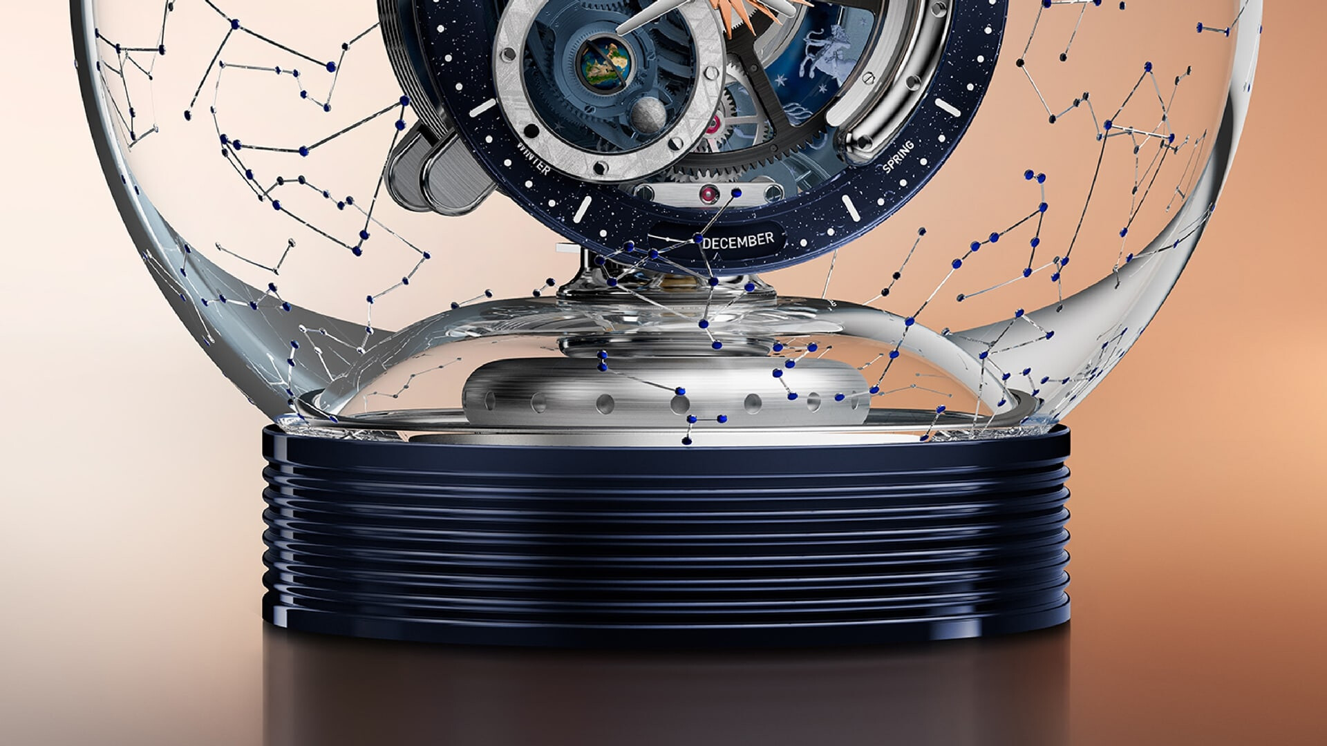

Los gases que se introducen en la cápsula sellada que lleva el reloj es la clave.
Dicha cápsula, cerrada herméticamente, se conecta a través de una membrana con el muelle real del reloj y la más mínima variación de la temperatura modifica el volumen del gas haciendo que la membrana se expande y contraiga dando cuerda al muelle, tanto es así que una fluctuación de un grado de temperatura proporciona al reloj dos días de autonomía.

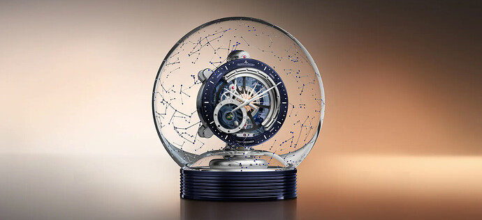

Aprovechando dicho mecanismo, Jaeger ha creado una segunda entrega del Atmos Hybris Mechanica Tellurium Calibre 590 dando a luz un reloj celestial.
El reloj está resguardado por un globo de cristal con zafiros dibujando nada menos que 64 constelaciones con 539 zafiros que representan las estrellas principales.

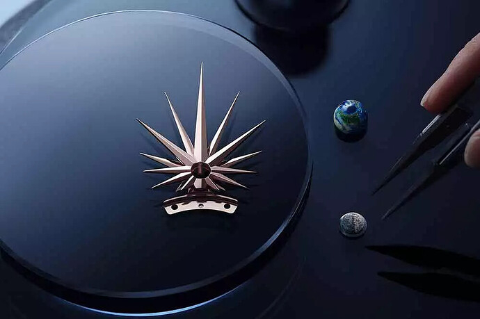

La cápsula reposa sobre una placa que reproduce la superficie de la Luna. El sistema solar se reproduce con una Tierra tridimensional pintada a mano en el taller de Jaeger y la superficie de la Luna se ha grabado con láser y en el anillo Tierra Luna está rodeado por un meteorito.

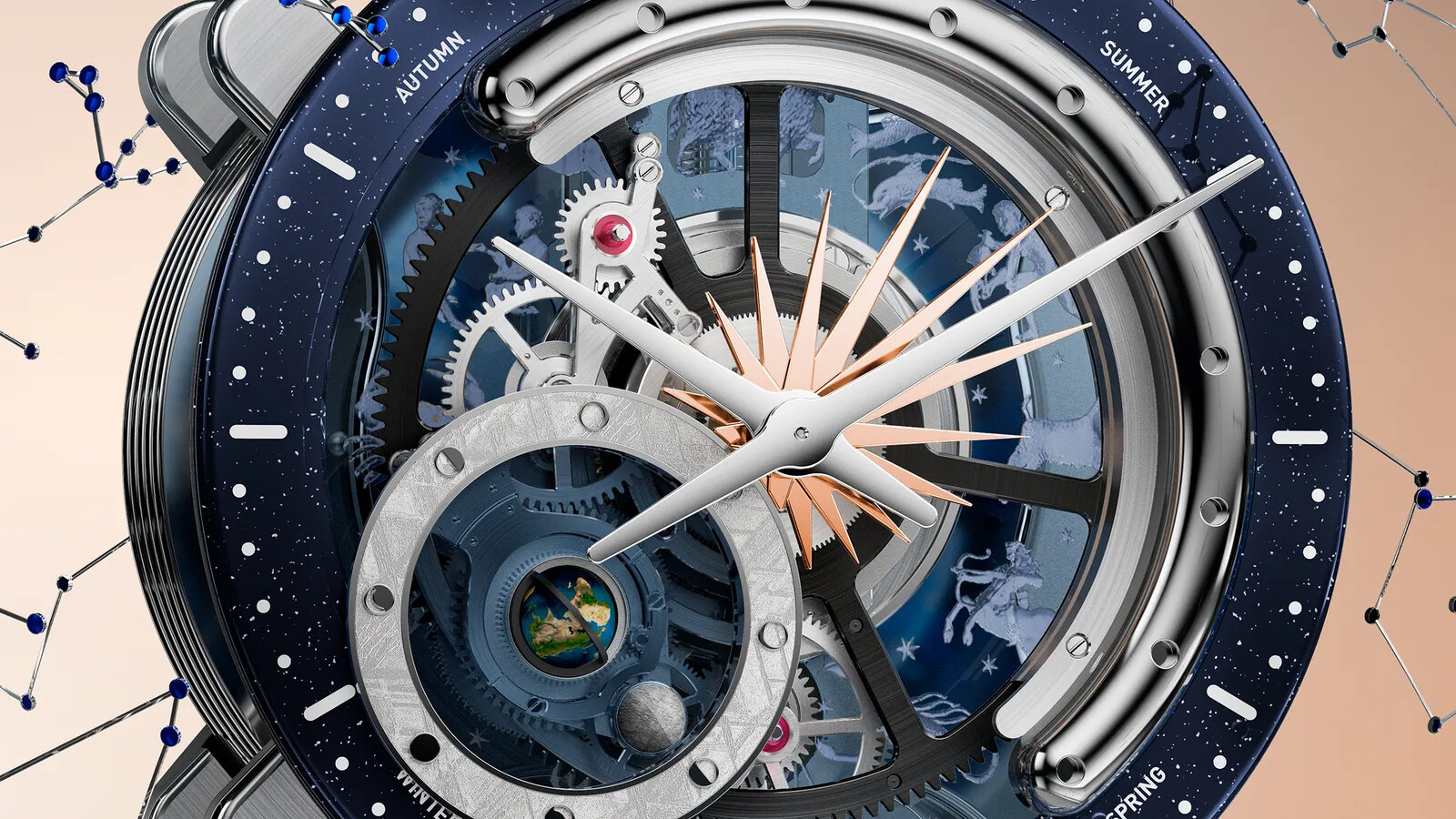

Aquí debo copiar de varias fuentes para poder explicarlo.
Este meteorito también tiene su función ya que enmarca pequeñas representaciones de la Tierra y de la Luna sobre un disco de zafiro azul que rotan en consonancia con el movimiento natural de ambos. Este movimiento natural es que la Tierra gira sobre su eje durante 24h horas, marcando el día y la noche, mientras que la Luna orbita alrededor de la Tierra en un ciclo sinódico (29 días, 12 horas, 44 minutos y 2 segundos) y a la vez que va mostrando las diferentes fases lunares. Tierra y Luna, juntas, orbitan alrededor del Sol en el centro de la esfera, completando un año con sus cuatro estaciones, con tanta precisión con el calendario gregoriano que se estima que no necesitaría ajuste hasta el año 2416.
Hay que hacer un master para leer y entender el reloj y vuelvo a tomar datos de internet para explicarlo.
Otras características:
  • El reloj tiene indicadores de meses, estaciones y calendario zodiacal.
  • Las fases de la Luna se representan con un un desfase de apenas un día cada 5770 años.
  • La esfera está rodeada por un anillo cuya capa superior marca la escala horaria, minutos y nombres de las estaciones.
  • La capa interior marca los meses y va girando para mostrarlos en una ventana a las 6.
  • En el interior del dial, los signos del zodiaco están grabados con láser sobre un disco de cristal de zafiro azul y en el centro el Sol, representado por rayos de oro rosa, con el más largo señalando al zodiaco correspondiente.
Todo un alarde más allá de precios, de exclusividad, etc. Un hito con el que la marca simplemente quiere decir “Aquí estoy y puedo hacer esto”. Imagen de marca o un “agárrame el cubata”, tal y como decimos en el foro.

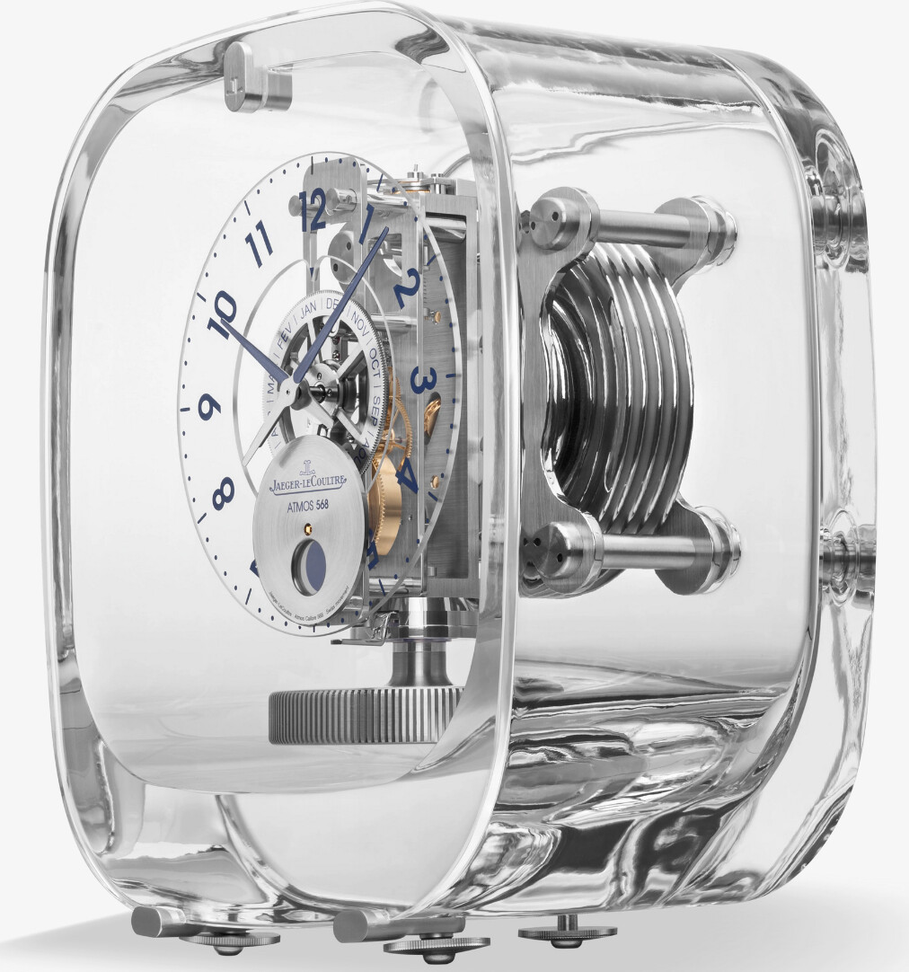

Por cierto, en la boutique de JLC de Ortega y Gasset siempre tienen uno de los “potentes” expuesto. La última vez que pasé por allí creo que era éste:
Absolutamente recomendable, en serio. Son muy amables, aún con tiesos como nosotros, y podéis ver en vivo una locura como ésta, imposible de ver en ningún otro sitio.

Ese Atmos con la colaboración de Marc Newson https://www.jaeger-lecoultre.com/eu-es/clocks/atmos/atmos-designer/atmos-designer-568-by-marc-newson-baccarat-crystal-q516510j
Aunque usado bajaba a 18000 https://www.jolicloset.com/es/marcas-otros/autre-marque/decoracion/varios/reloj-atmos-jaeger-lecoultre-de-marc-newson-568--1527491
Pero se agotó
