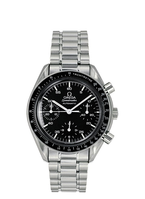

Hay, hasta donde yo sé, 3 speedmasters con tamaño parecido que te podrían encajar (salvo por precio). Con estética “parecida” al Moonwatch. Los 3 automáticos, los 3 alrededor de 39mmsin corona.*

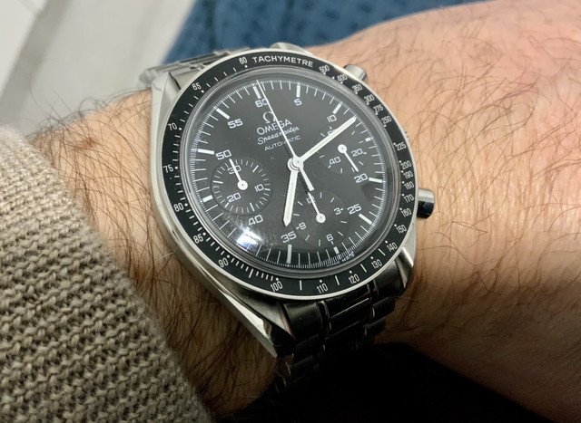

  • Speedmaster reduced. El más parecido al pro, estéticamente. Ojo que hay dos versiones, una con plexi y números en el dial (el antiguo) y otro posterior con zafiro y sin números. Éste último bastante más caro y difícil de conseguir.
Lo que menos suele gustar de este reloj es que la posición de lossubdiales está muy cerca del borde del dial, quedan “apelotonados”.*
De estos, hay que saber que el cronógrafo no es integrado. Lleva un módulo cronográfico Debois-Deprez sobre una máquina ETA solo hora. Puede ser difícil y caro de revisar? O, lo que es lo mismo, hay que llevarlo alSATsí o sí.
Se ve muy bien que un Speedmaster es el reduced porque los pulsadores no están alineados con la corona, quedan por encima si se miran de frente.*
También hay que tener en cuenta que lleva el Fondo a presión (no roscado) y que el cierre del armis es de chapa.*
El armis es de 18mmde ancho, cuidado que creo que es importante probarse el reloj antes (complicado, ya lo sé), porque puede parecer pequeño en muñecas “robustas”.
Hay bastantes del mercado japonés y no es raro que tengan el armis incompleto (ojo con eBay o similares).*

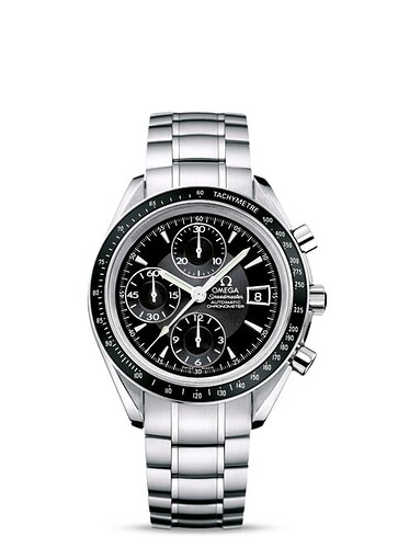

  • Speedmaster date 3210.50.00: también automático, pero nada que ver con el reduced. Monta una Valjoux 7750, contrastadísima, fiable, cualquier relojero (profesional) lo pone a punto.*
Perooo… Los diales van en la posición 6 - 9 - 12, en lugar de ir en la 3-6-9 (Moonwatch y reduced).*
Lleva el fondo roscado y el cierre mecanizado, de más calidad (emho) que el reduced.*
Se parece menos al Pro porque el bisel lleva cierta inclinación (que no lleva el reduced, por ejemplo). Y por la posición de los subdiales.*

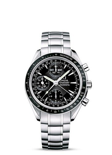

  • Speedmaster day-date Mark 40 (3520.50): también automático, lleva un movimiento basado en Valjoux 7751, con calendario completo. Como el date, con esferas 6-9-12.*
Fondo a presión y cierre del armis integrado, de calidad comparado con el reduced.*
Hay otras versiones del date, con bisel en acero, o con otros colores en el dial. Y también otras del day-date (azul en el dial). Los que describo son los que se parecen al moonwatch, en negro tanto dial como bisel.*
