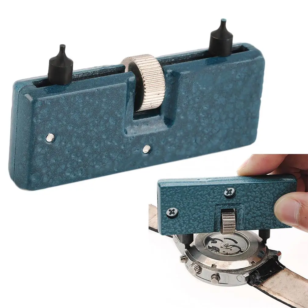

Hola, ahora casi siempre utilizo la pelota de goma para abrir las cajas roscadas para evitar posibles marcas en la tapa, las abre casi todas menos alguna que le cuesta trabajo hasta con la llave Jaxa, al ver estas tan duras entran dudas si las que vienen tan sueltas estan correctamente cerradas, cerrandolas con la pelota de goma ¿seria sufiente o habria que utilizar la llave ?
Hola. Yo siempre utilizo esta llave. Para mi es mas fácil, quitar la tapa con 2 puntos de apoyo que con 3. Puedes hacer mucha más fuerza, a la vez que sujetas mejor el reloj.
Poco más de 2 euros, gastos de envío incluidos.
no sabia nada de esta llave, y por 2 pavos, ya ves, voy a por una
Y qué tipo de pelota de goma empleas?
Yo la verdad es que uso la jaxa y no aprieto mucho. También es verdad que no mojo mis relojes.
La pelota es de las que tienen los chinos,con un caucho muy brillante y suave,en acero y cristal se pega como una lapa.
Yo he utilizado un pie de rey, otras veces una pelota dura recubierta de cinta aislante puesta al revés… Chapuzas.
No sabia lo de la pelota de goma. Pensé que diempre se usaba una llave.
En mis tiempos me he cargado muchos tornillos de acero gorditos por apretar demasiado, hasta que me explicaron lo del par de apriete.
Una rosca hace mucha presión.
… yo siempre con jaxa de tres, me parece más
segura que la de dos y el par… a ojo, cuando hace
tope, un pelín más como 5 o 10 grados más como
mucho, dependiendo de la resistencia que haga
