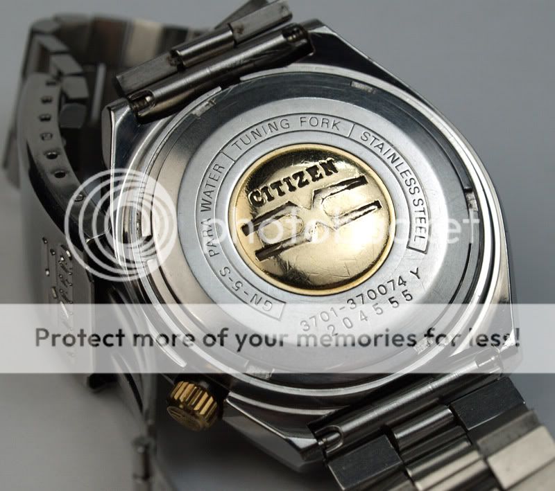

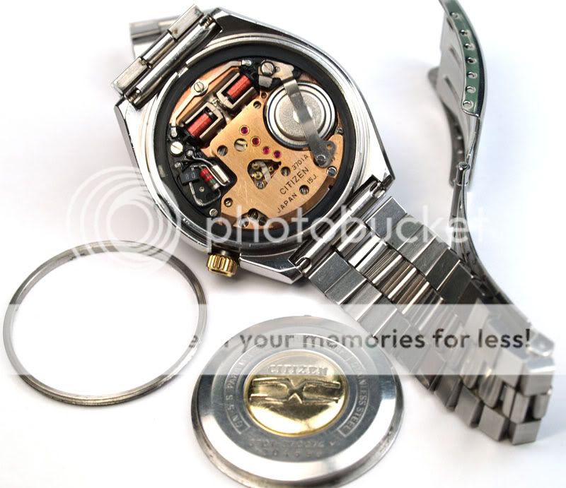

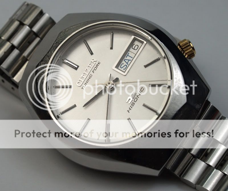

aporto al hilo (con tu permiso Juan) unas fotos del hisonic de citizen, con calibre bulova, que yo sepa el único reloj japonés con calibre de diapasón (seiko sacó varios electrónicos pero ningún diapasón, que yo conozca al menos)
Por cierto que se viene hablando desde hace tiempo de una reedición del accutron por parte de bulova, con calibres de diapason montados para la ocasión (por desgracia una tirada superlimitada, a precios disparatados que ya está reservada en su totalidad por coleccionistas)

Lo que me encanta de los Hisonic es el medallón de la trasera…

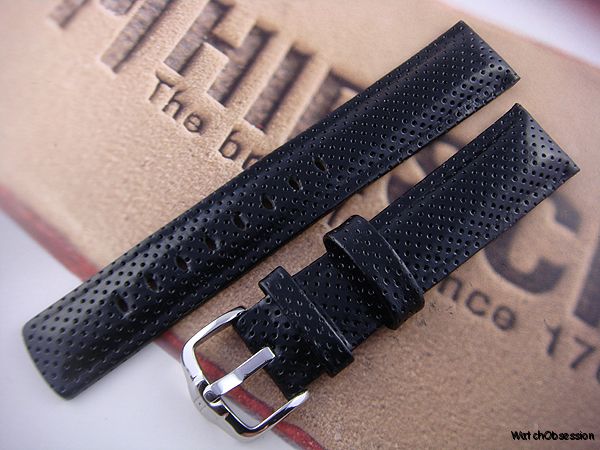

Bonito reloj y gran aporte! No sabía la historia de Titus. Tampoco entendía cuando en Ebay veía Relojes Titus y ponían que eran Omega. Gracias por explicarlo.
Por cierto esa correa que lleva ¿donde se consiguen?. Busco una igualita a esa
Jolín Nuno, ya me has puesto un nuevo objetivo “entre ceja y ceja”, un diapasón “rojo”, que caña…¡¡¡ :wink:
Es una Hirsch golfer…

La tienes en varios colores y medidas en sus distribuidores oficiales…
