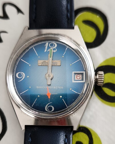

Cambiando de fecha a mí Action para la foto de “que llevamos hoy…” me he acordado de que fue mi relojero de cabecera quien me enseñó el truco para hacer el cambio sin tener que dar dos vueltas enteras a la aguja horaria, seguro que estoy lo sabéis muchos aquí pero va para los que tienen alguno de estos relojes antiguos sin cambio rápido de calendario.

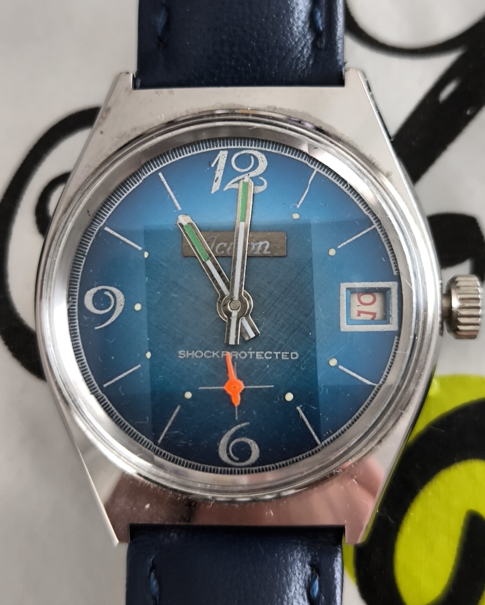

Lo primero es llegar al punto donde cambia la fecha, el Action empieza sobre las 11 de la noche

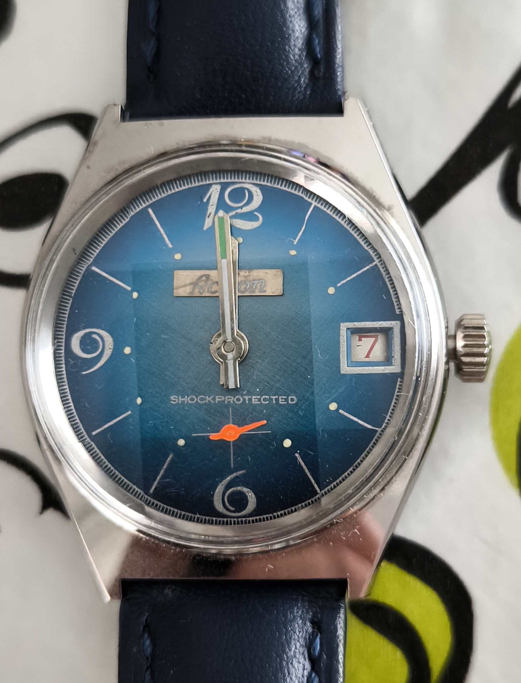

Cuando ha hecho el cambio se tira hacia atrás y veréis como el calendario hace como que vuelve a la fecha anterior

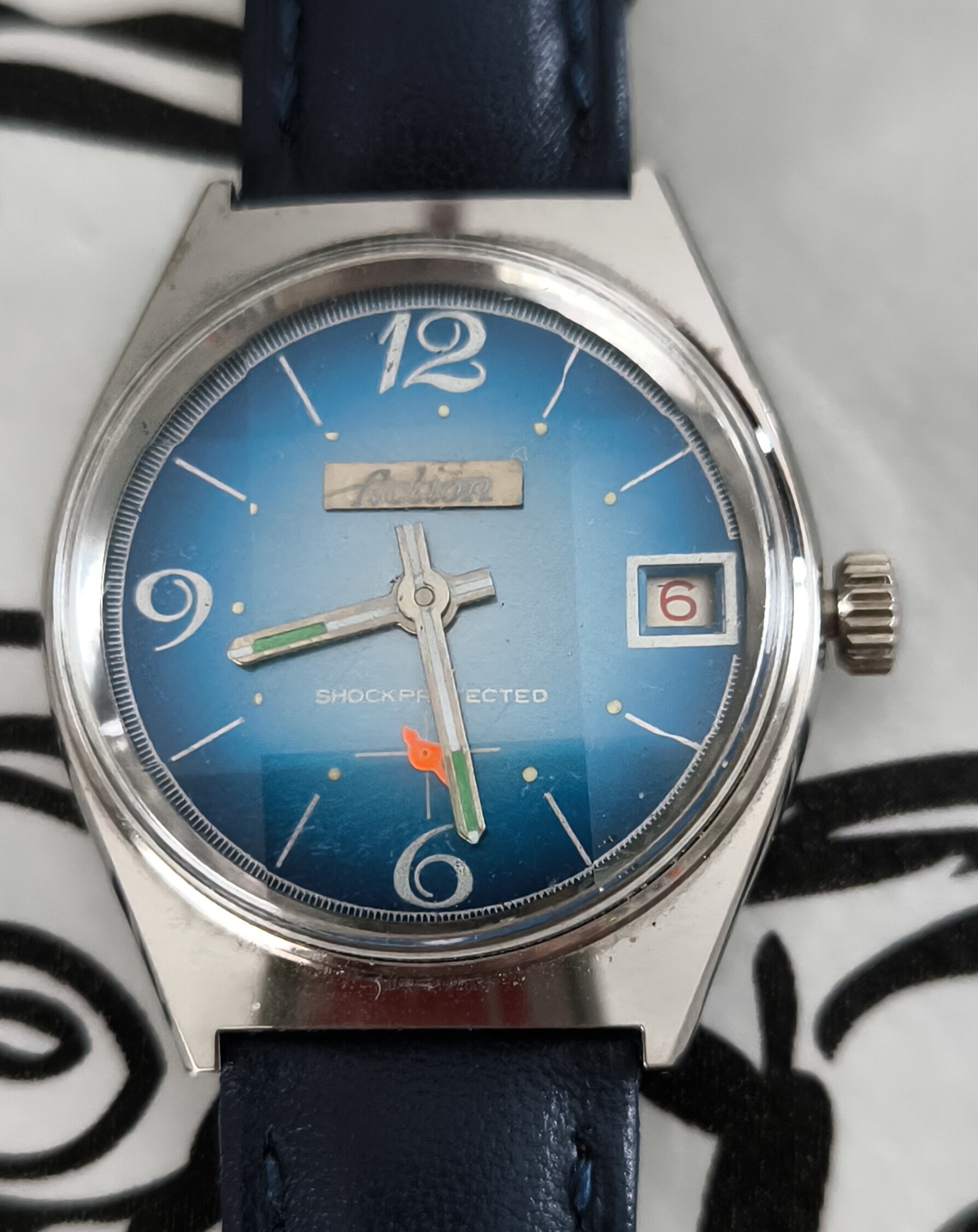

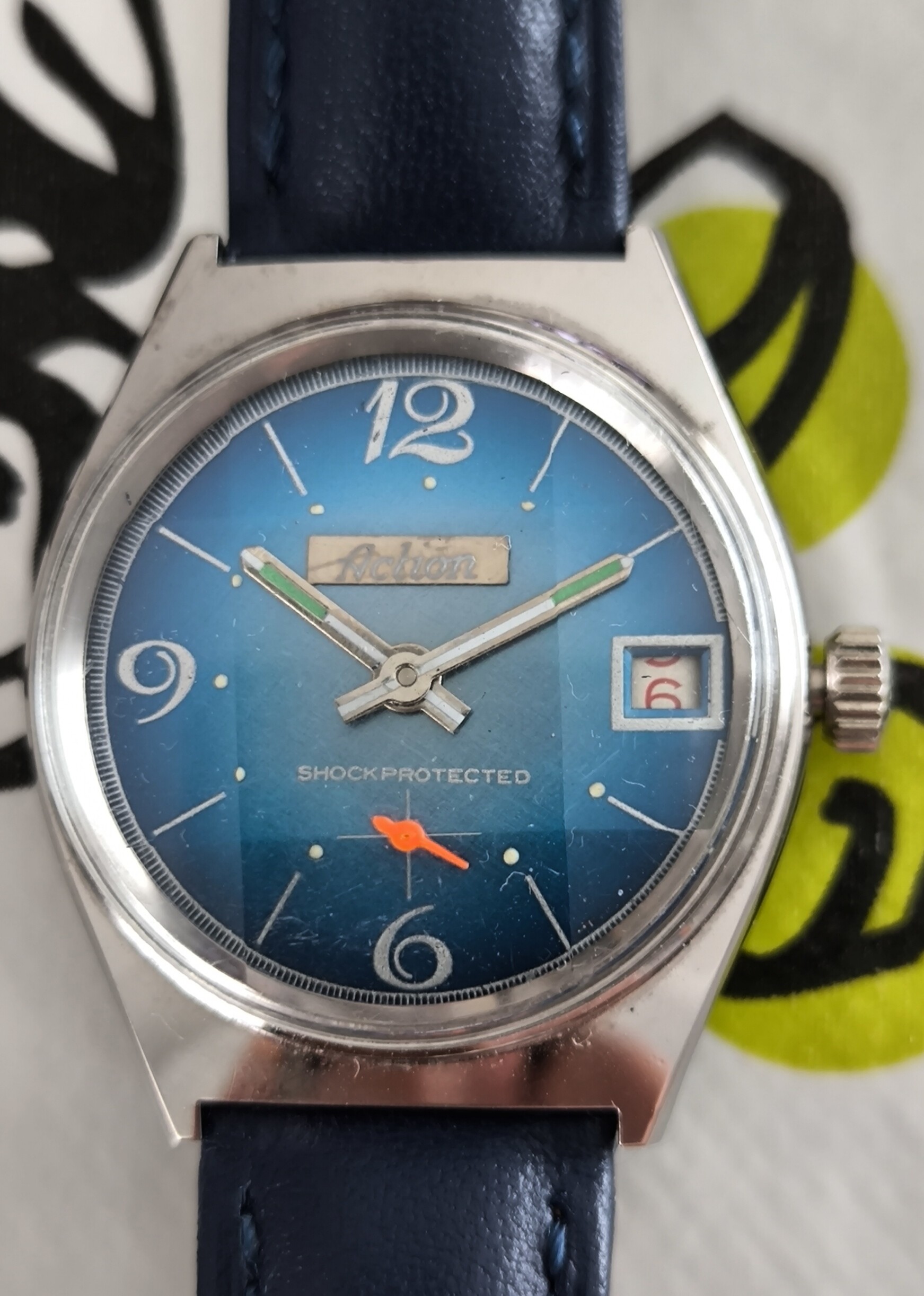

Como veis empieza hacia las 10 otros lo hacen antes, seguimos tirando hacia atrás y aunque parece que el calendario vuelve al día anterior en realidad se queda en el que está, en este caso hacia las 20.3

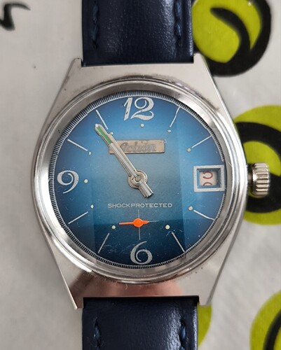

Entonces se mueve el horario hacia delante otra.vez y el calendario va al día siguiente.
No es difícil y se ahorra dar tantas vueltas cuando hay muchos días de diferencia.
