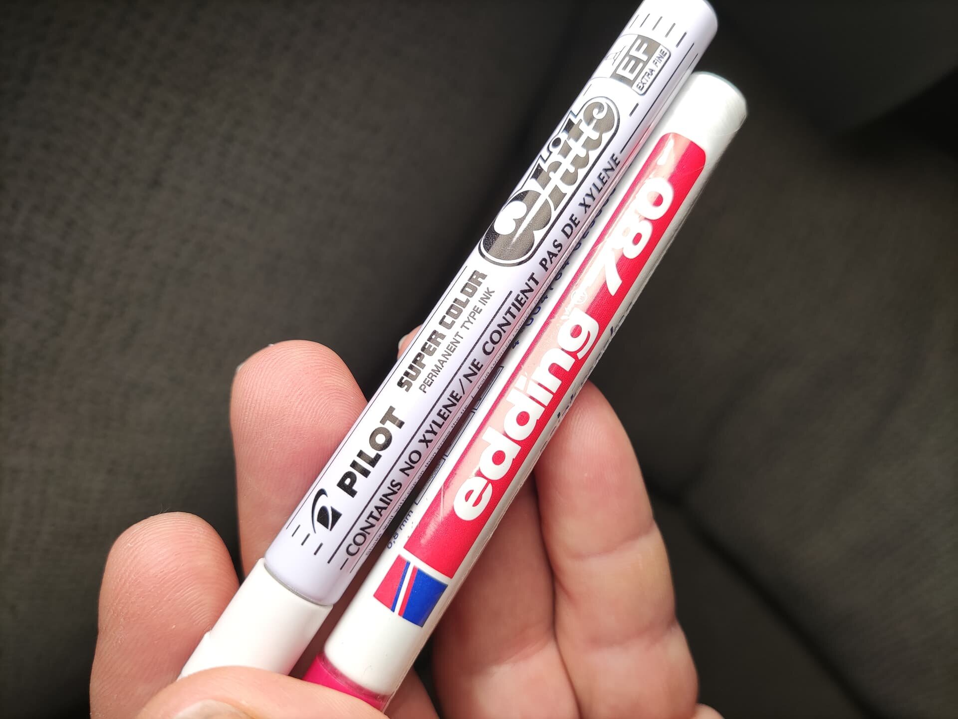

Aquí os dejo lo que suelo usar : blanco y rojo permanente.

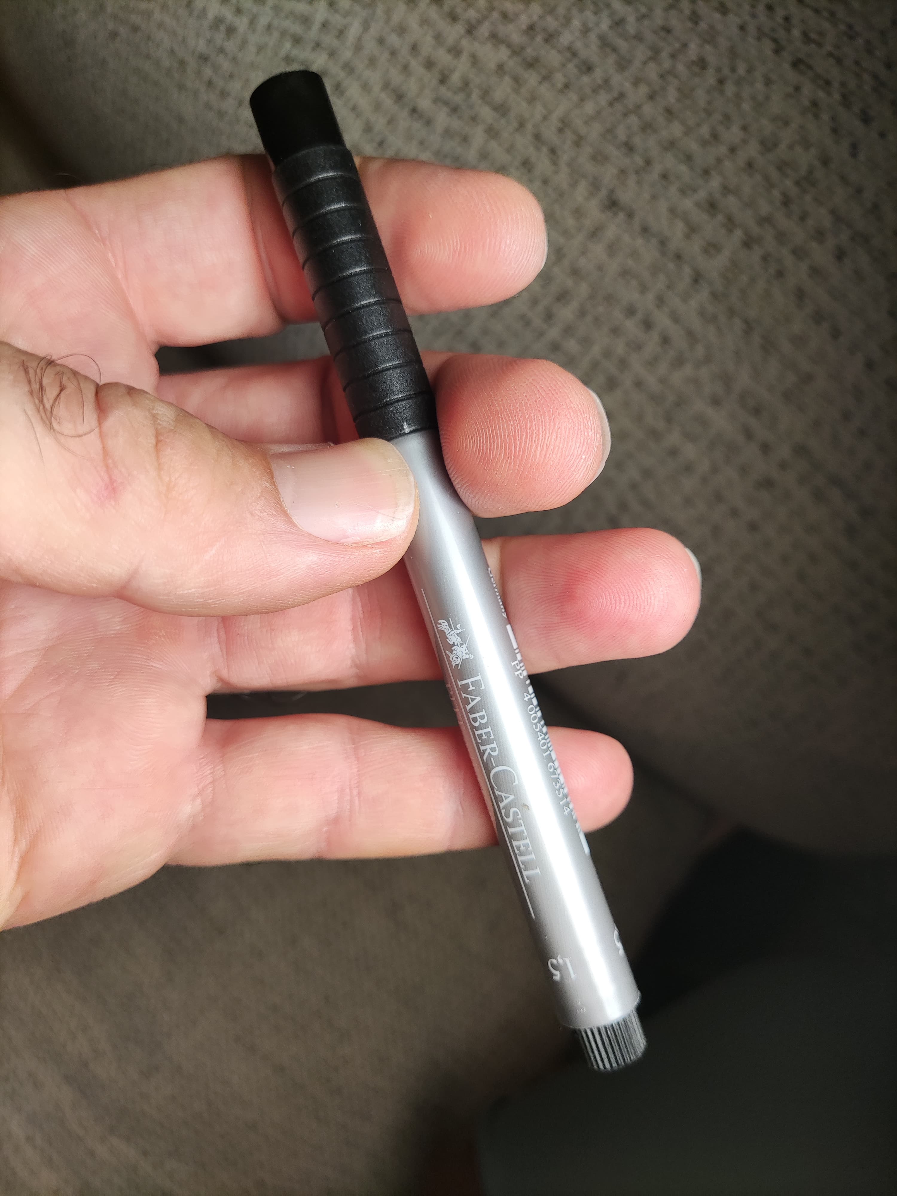

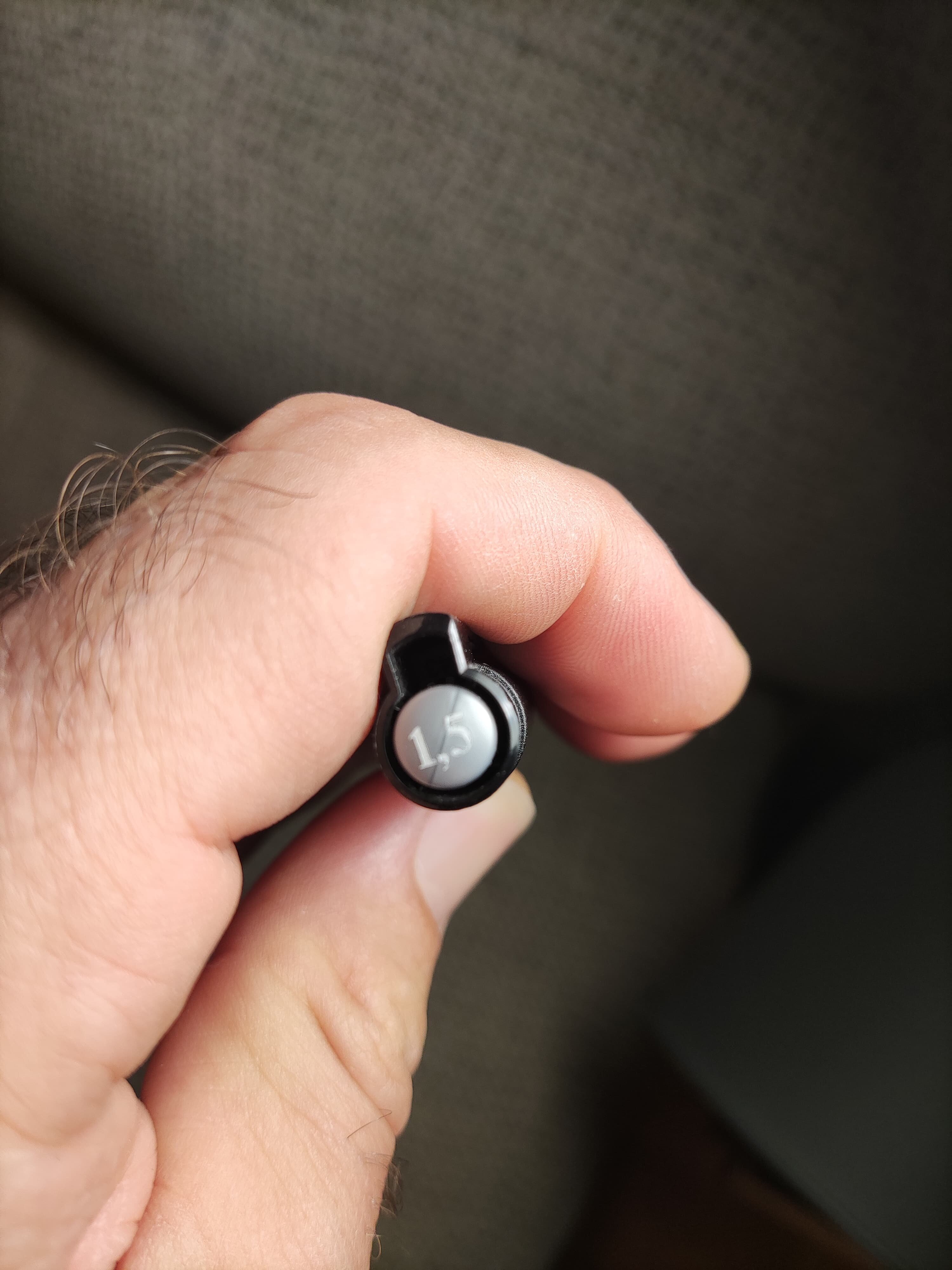

Gris es una especie de acrílico pero algo más light, lo compré en el corte inglés, Faber Castell, para algunas letras grises.

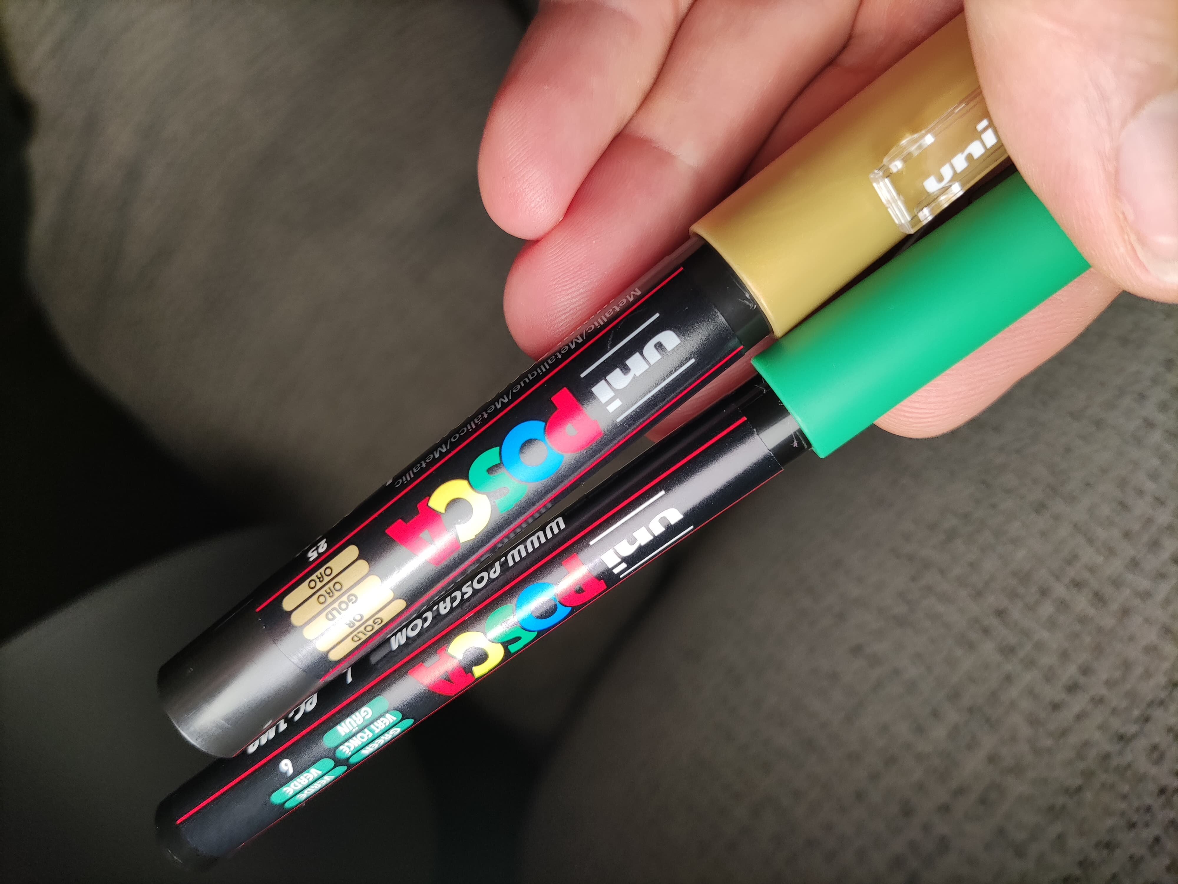

Y el verde y dorado los compré el otro día para el 6200, en una tienda de arte, son rotuladores acrílicos, si quito muy pronto el sobrante me llevo toda la pintura, así que dejó que seque un pelín. Y luego lupa al canto.
