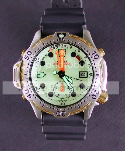

Hace un tiempo abrí un hilo sobre divers radiactivos. Tenía ganas de tener uno así. Nickysa puso a la venta el suyo, pero finalmente pude hacerme con un Citizen aqualand Promaster analógico, que unía la radiactividad al hecho de ser un diver con profundímetro (una de mis debilidades). :inlove:
Aún no he tenido tiempo de hacerle una foto. Os pongo una de la web.
Pues bueno, no ha sido ninguna sorpresa, pues ya sabía como era, pero lo del bisel radiactivo, combinado con las agujas también con lumen y mi vista cansada (presbicia) hacen que si miras el reloj sin gafas, las agujas se ven muy poco sobre el dial lleno de luminova. :sad:

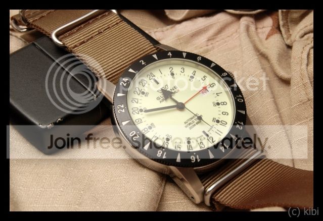

Estoy pensando comprar unas agujas totalmente negras, o pintar las originales de negro (para que quedase como en este Glycie Airman MLV 24h)

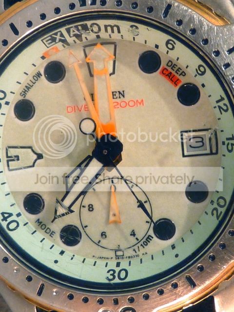

Primero de todo, os pondré unas fotos de mi ejemplar. Se puede ver las profundas rayas del cristal (que parece que estan en el dial, pero no es asi), y que las tres agujas naranjas/rojas del profundímetro estan descoloridas. La caja también está un poquito rayada (además de que ha saltado la pintura en algún número del bisel).
El otro día me pasé por el SAT Citizen. Les llevé el reloj, y les conté lo que quería hacer. Me dijo el técnico que las agujas en negro no quedarían bien, pero yo les enseñé una foto de un Citizen radiactivo con las agujas pintadas de negro, para demostrarles como quedaría. Creo que les ha quedado claro.
Lo que me sorprendió (gratamente) es que los precios de las piezas de recambio son extremadamente baratos. No tengo precios exactos, pero el cristal unos 5€, el dial 15€, y las agujas, entre 1 y 3€, me han dicho. A ese precio, evidentemente que cambiaré el cristal (con rayas muy profundas), el dial (que me dijeron que había perdido mucha luminiscencia) y las agujas del profundímetro. Si hubiese negras para las horarias, también las pediría. Como no las hay, los del SAT han accedido a sacárselas, dármelas para que las pinte con un rotulador negro indeleble (que creo que es un sistema más sencillo y eficaz que la pintura) y volverlas a montar.
Me han dicho que la revisión, cambiando todo eso, las pilas y la prueba de estanqueidad, puede costar unos 50€. No está mal para dejar el reloj casi como nuevo. Bueno, habría que dar también un poco de frote, para quitar arañazos, y repasar en negro algunos números del bisel, pero eso lo haré yo.
El dial lo tienen, pero cristal y agujas las han pedido a Japón, o sea que imagino tardarán como mínimo un mes en tenerlas aqui (me han dicho que los suministros desde Japón vienen de manera muy irregular desde el tsunami).
