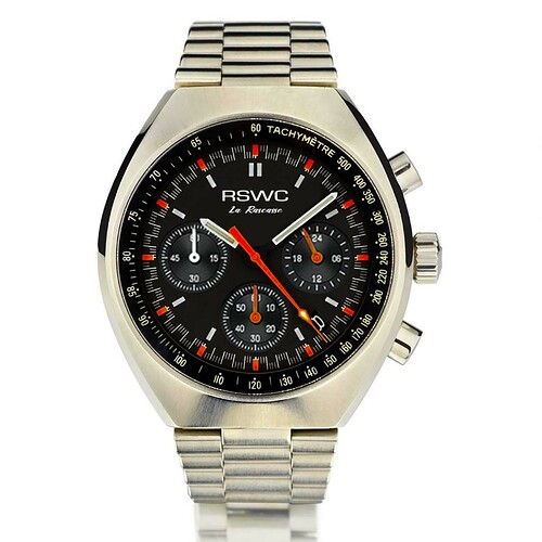

Pues eso, a raíz de conversaciones del hilo futuro proyecto y gracias al forero corsario. Nos ha dicho que hay caja para un posible homenaje al Mk ll, no hay de momento más que eso, y no sé si a la casa le apetece/consiente, pero visto que se está apuntando gente , creo que está mejor en un hilo más visible, si no procede que lo borren… Dicho esto un dial tipo Racing…![]()
Con permiso del compañero kike32 pongo foto de su unidad para que percibáis una foto real y no un render

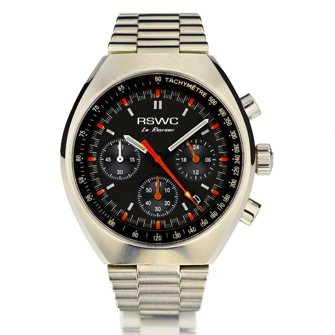

DICHO Y HECHO, COMPAÑERO: (Editado por El Monitor)
Temática de carreras, ósea, Racing, donde el Mark II alcanzó su máxima popularidad.
NOTA:
El staff ya tiene definido el diseño para este proyecto, y con ligeras, o no, modificaciones, este será el futuro RSWC, si todo sale bien, si Dios quiere y si la suerte nos acompaña.
Siguen abiertas las dos vías de negociación que ya os comenté.
Ambas, por buen cauce.
Pero el staff ha tomado una importante decisión que creo debéis saber “desde ya”, y es que este futuro RSWC será, casi con total seguridad, un Mecaquartz Seiko VK63. Se trata de un calibre “híbrido” de cuarzo que combina un módulo de cuarzo para las funciones principales del reloj, con un módulo mecánico para las funciones propias del cronógrafo. El que quiera más información sobre el VK63, puede pinchar aquí .
Esta decisión, responde a cinco cuestiones fundamentales:
1: Será el primer RSWC con un módulo Seiko “hibrido” de cuarzo, algo nada desdeñable y 100% fiable, tanto por su calidad y construcción (ensamblado en su totalidad en Japón), como por su durabilidad y precisión (+/- 20sg mes). En un uso normal del VK63, la batería nos debería durar alrededor de 4 a 5 años, bajaríamos esa cifra a 3 años si utilizamos el crono al menos una hora al día. Por otro lado, por sus idénticas características en lo relativo al ser tricompax, poder ensamblarse en la caja (diámetro) y tener la altura apropiada, el VK43 es el calibre perfecto para nuestro propósito. Tampoco quiero dejar pasar un detalle que me parece, en mi humilde opinión y estéticamente, muy importante, y es la disposición del calendario a las 4:30. Esta disposición “no rompe” la subesfera de las 6:00, lo que le otorga al RSWC una estética imponente. Subesferas limpias… como debe ser…
