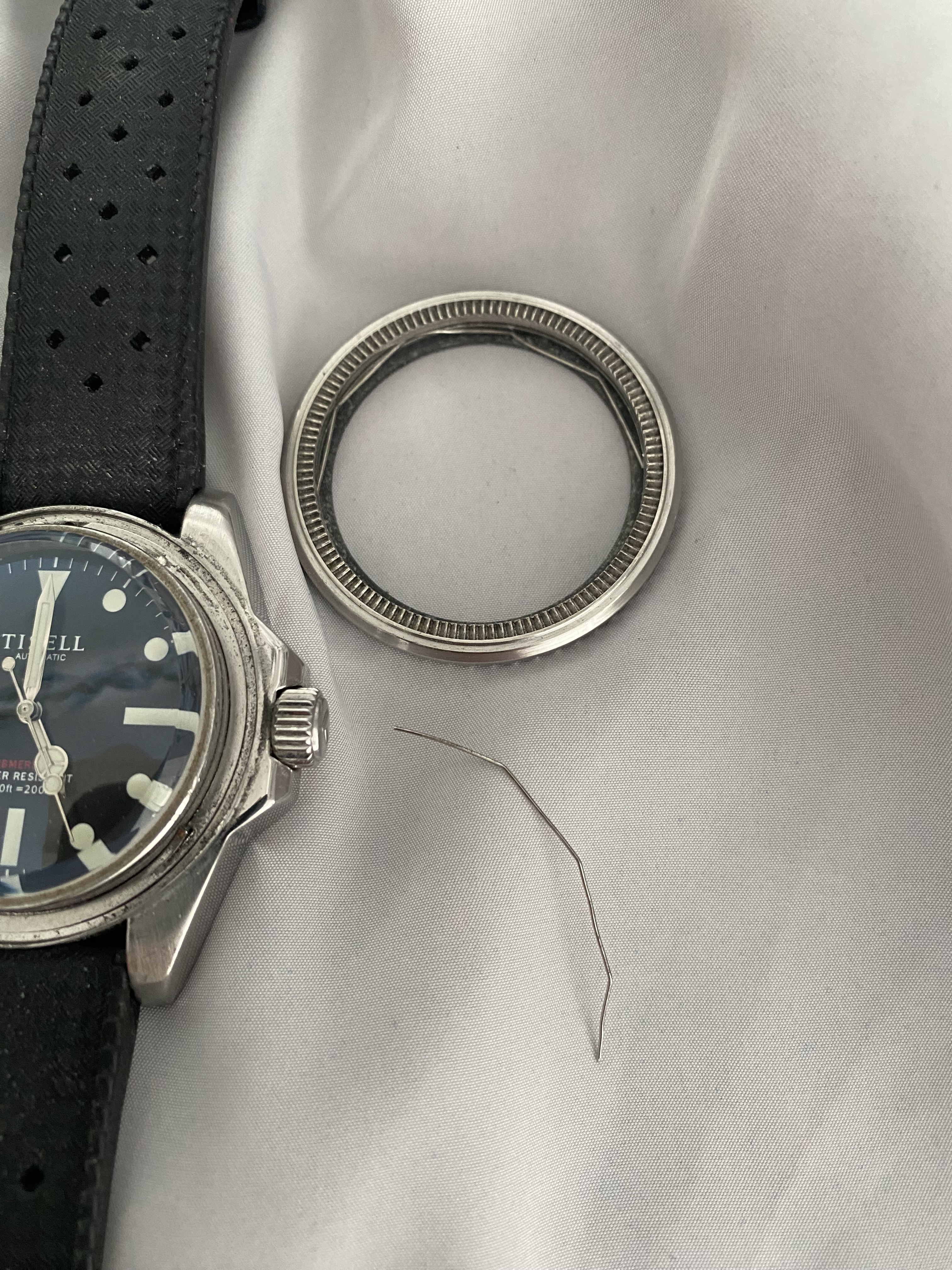

Llevo un tiempo pensando modificar mi Tisell Submersible para que se parezca un poco a un Milsub pero mi falta de habilidad y costumbre de comprar en AliX me han hecho dejarlo de lado.
El otro día en un alarde de osadía me animé a quitarle el bisel ya que lo notaba un poco flojo y por supuesto, La Cague con mayúsculas.
Me he cargado el alambre retenedor del bisel al intentar colocar el bisel en su sitio.
Con lo qué, me podéis ayudar a encontrar un alambre similar?? , por lo que he podido encontrar, este parece bastante más fino y endeble que el de por ejemplo, un Vostok, y decirme cómo poner el bisel para no volver a liarla???
Estos son las imágenes del estropicio.
Muchísimas gracias y un saludo
Desde luego, huele al PAC de los Vostok.
Comprueba la medida interior del bisel, a ver si es la misma.
Mide también el grosor del alambre roto y limpio con un calibre…, venden alambre de acero inox de muchos diámetros yo uso bastante y arreglé mi vostok antes de pedir otros a Siberia.
