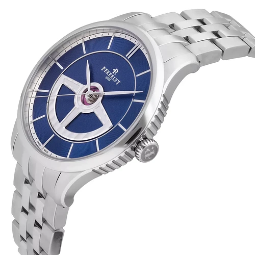

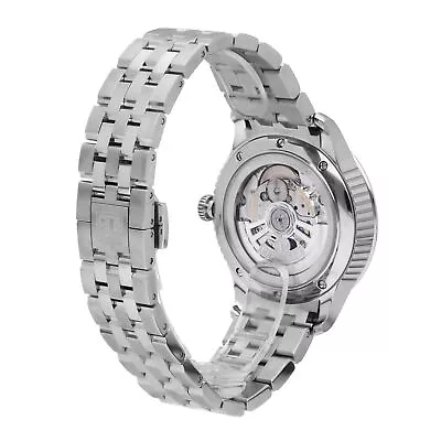

No aporto nada como respuesta a la pregunta inicial, pero me ha venido a la mente un reloj con una característica interesante: el doble rotor. La primera y única vez que lo he visto ha sido en un Perrelet, y la verdad es que me gustó mucho.

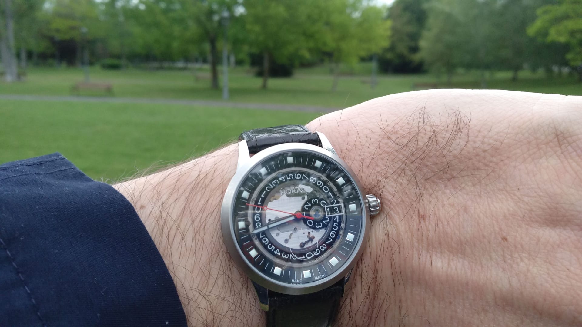

Un caso de un reloj que poseo, Citizen calibre 9184. Incluye reserva de marcha. El rotor es unidireccional.
En un día que camine mucho, en tres horas he cargado las diez horas de la noche. Conduciendo, cargo casi dos horas por cada hora de ruta. Si estoy tranquilo en casa (trabajo de PC, algún paseo de menos de un cuarto de hora, vajilla y lavadora), puedo ganar unas 20 horas a lo largo de una jornada de 16 h (dos horas y poco por hora).
