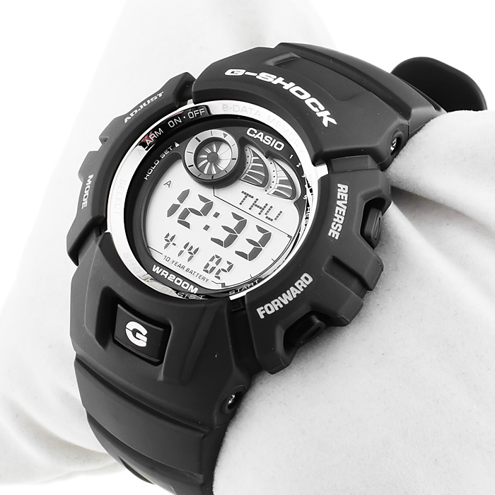

Lo que pasa es que yo, ahora, intento estar poco receptivo. ¡ Para evitar tentaciones. ! :baffle:
El G-2900 es el último que he incorporado a mi lista de deseados (después de descubrirlo aquí, hace poco, gracias a Charlino).
Pero, aún así, me parece que tampoco llegaré a tenerlo. :sad:
