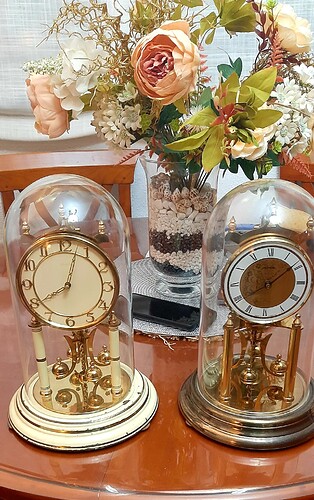

Actualizo el tema, porque tengo una nueva incorporación, este otro KundO con el mismo calibre sólo que más antiguo: “Made in West Germany” en vez de “Made in Germany”, campana de cristal en vez de metacrilato, base de latón en vez de plástico…
Recién llegado de Todocoleccion, en muy buen estado, con el hilo entero y sin llave de cuerda. Pero tengo que darle una limpieza y engrase, se para a los 10 minutos de echar a andar.
Es para mi padre, que se quedó prendado del otro cuando me lo gestionó.

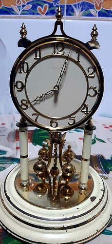

Hola gente. Una tia me ha regalado este reloj. Obviamente quisiera conocer sobre el y en lo posible ponerlo en funcionamiento, pero no se como hacerlo. Por lo que he leido aqui, necesito una llave que no tengo. Pero el hilo del pendulo funciona perfectamente.
Les agradeceria algun comentario.

Aquí puedes ver el manual de instrucciones original:
Antes que nada, fíjate en la palanca que bloquea el péndulo y asegúrate de usarla cada vez que vayas a mover de sitio el reloj, así evitarás que se dañe el hilo de torsión del que cuelga el péndulo. Para ello, fíjate mirando desde abajo la primera placa de la estructura del reloj, justo dpnde acaban las dos columnas de color beige del tuyo. Para usar ese bloqueo, has de elevar un poco el péndulo y girar la palanca para que lo aprisione y quede sujeto, verás que es fácil.
Ahora has de nivelar el reloj. Para ello verás que en la base hay tres patas roscadas que puedes subir o bajar. Con el reloj sobre la superficie donde vaya a estar, juega con las patas hasta que el extremo inferior del péndulo quede centrado en el “vaso” que hay en el centro de la base.
Después, busca una llave de cuerda, debe ser de cuadradillo de 4,5mm como la del mío. En Amazon las tienes sin ir más lejos
https://amzn.eu/d/6ab5pFB
Cuando la tengas, encajala en su sitio y, ojo, que estas máquinas cargan la cuerda en sentido antihorario mirando a la llave. Te costará, está muy dura la cuerda, gira hasta que haga tope. Entonces, haz girar el péndulo hacia un lado, como unos 90 grados, y suéltalo, debería echar a andar si todo está bien.
Para ponerlo en hora, gira con los dedos la aguja minutera hasta la hora deseada, y cúbrelo con su campana transparente.
Si ves que se para al rato… busca un relojero y que le limpie y engrase la máquina, es sencillo si sabes lo que haces (yo lo he hecho en 4 ejemplares ya).
