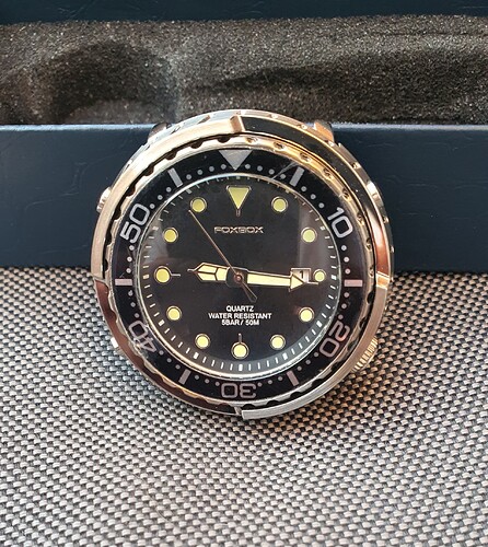

El Reloj

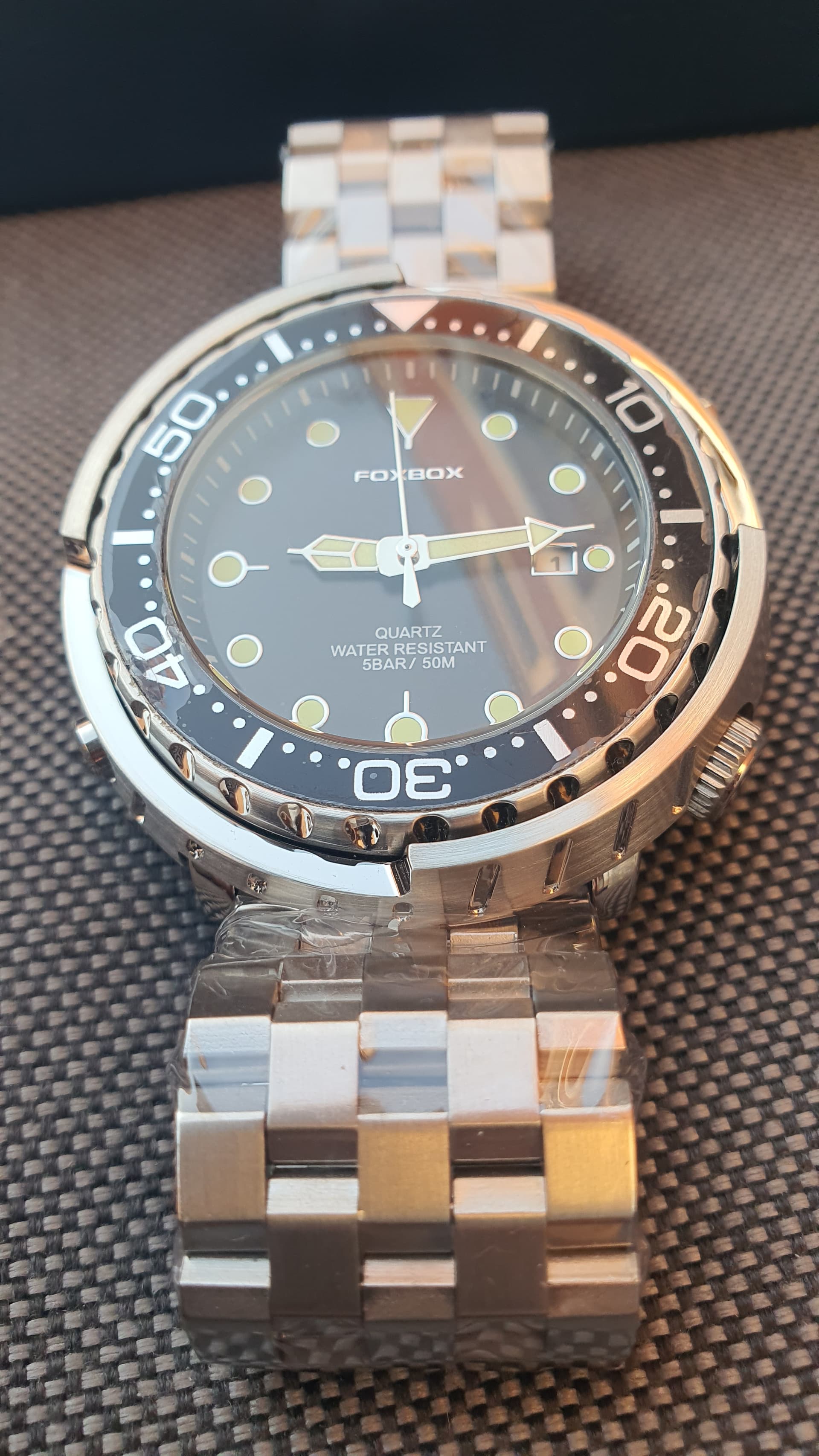

Aparentemente muy chulo, de lejos parece una lata de atún japonesa, pero de cerca… se queda en panga china.

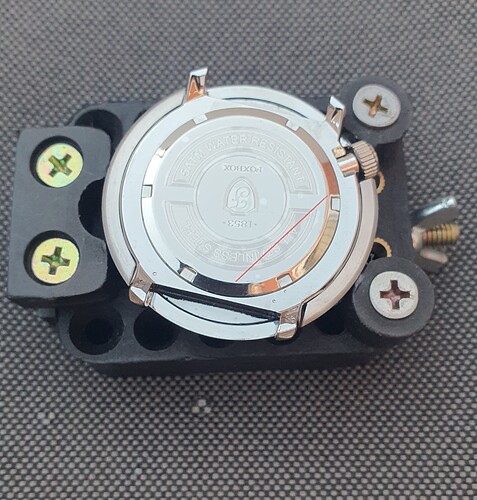

Me esperaba una trasera a presión, pero no…
La corona, sin embargo, no es roscada… :pensive:
El cristal es mineral y el bisel tiene bastante juego, aunque es unidireccional de 60 clicks.

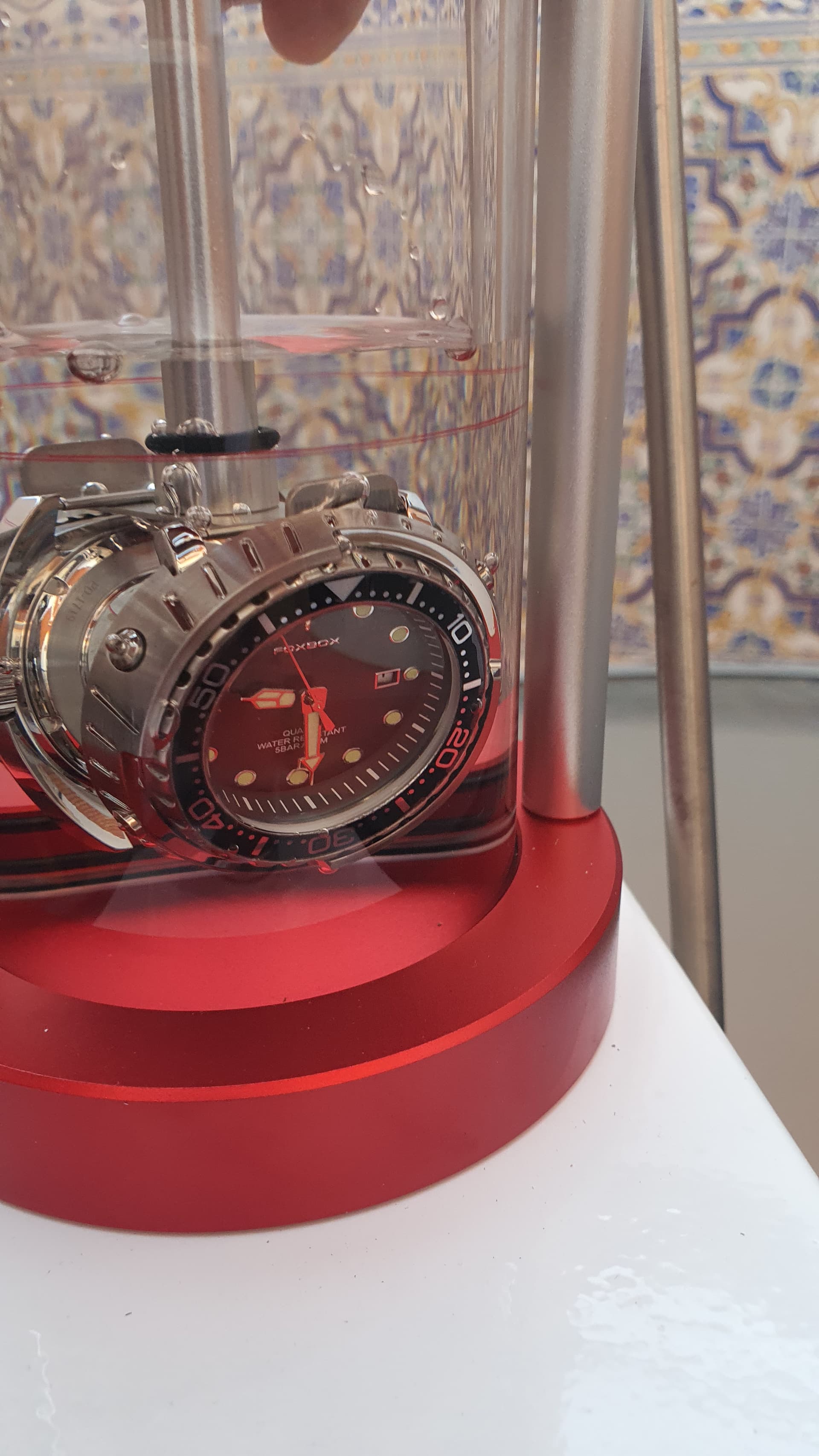

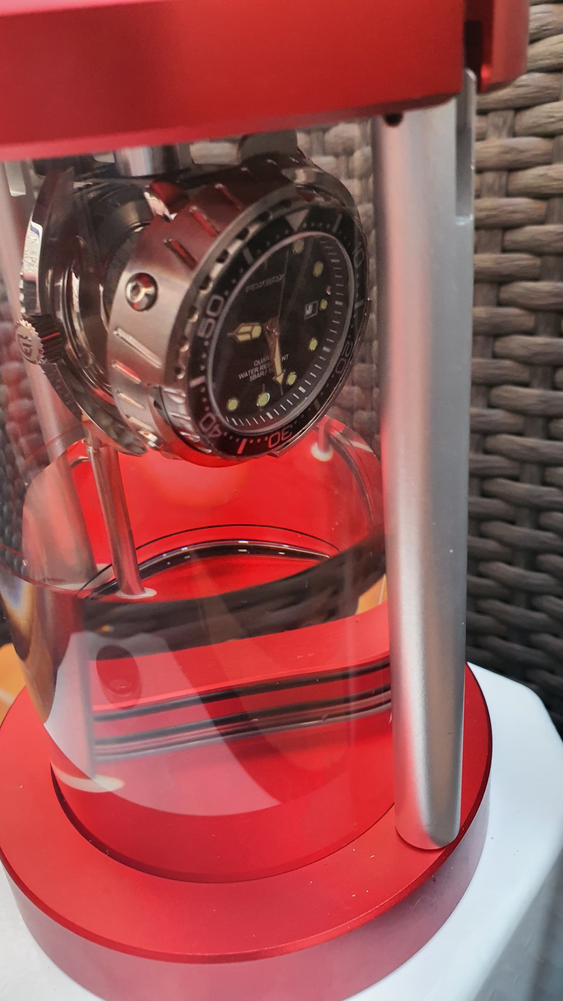

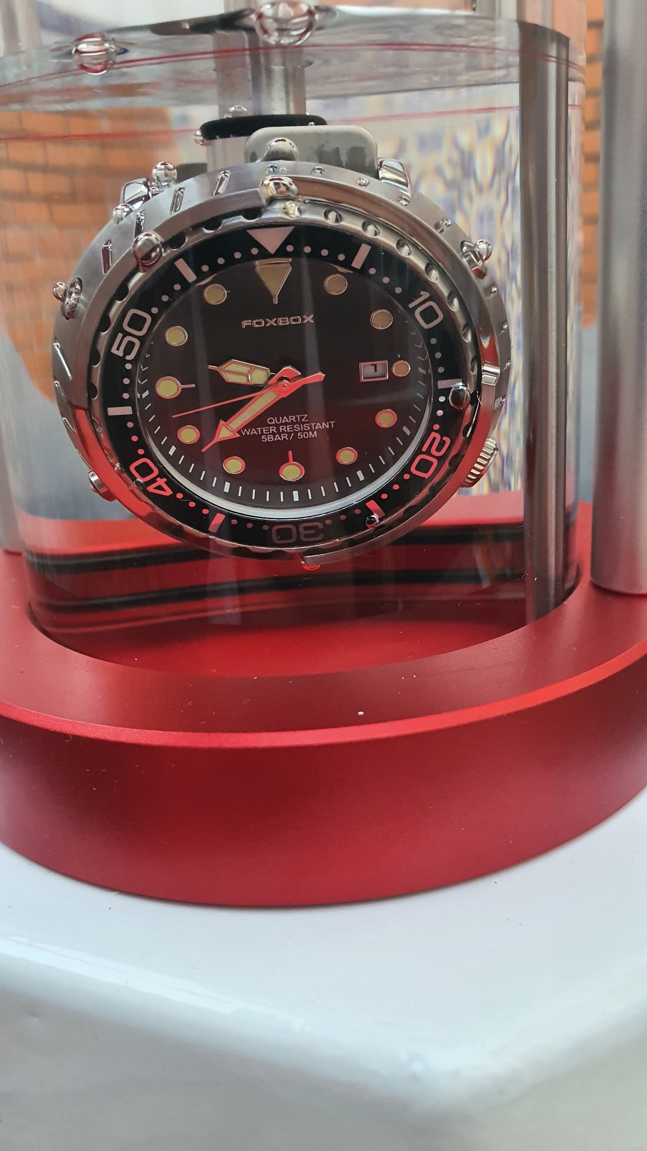

Vamos con la prueba de fuego. Una vez quitado el armix para transpantarlo a su nuevo dueño, el panga sabe que se va a mojar.

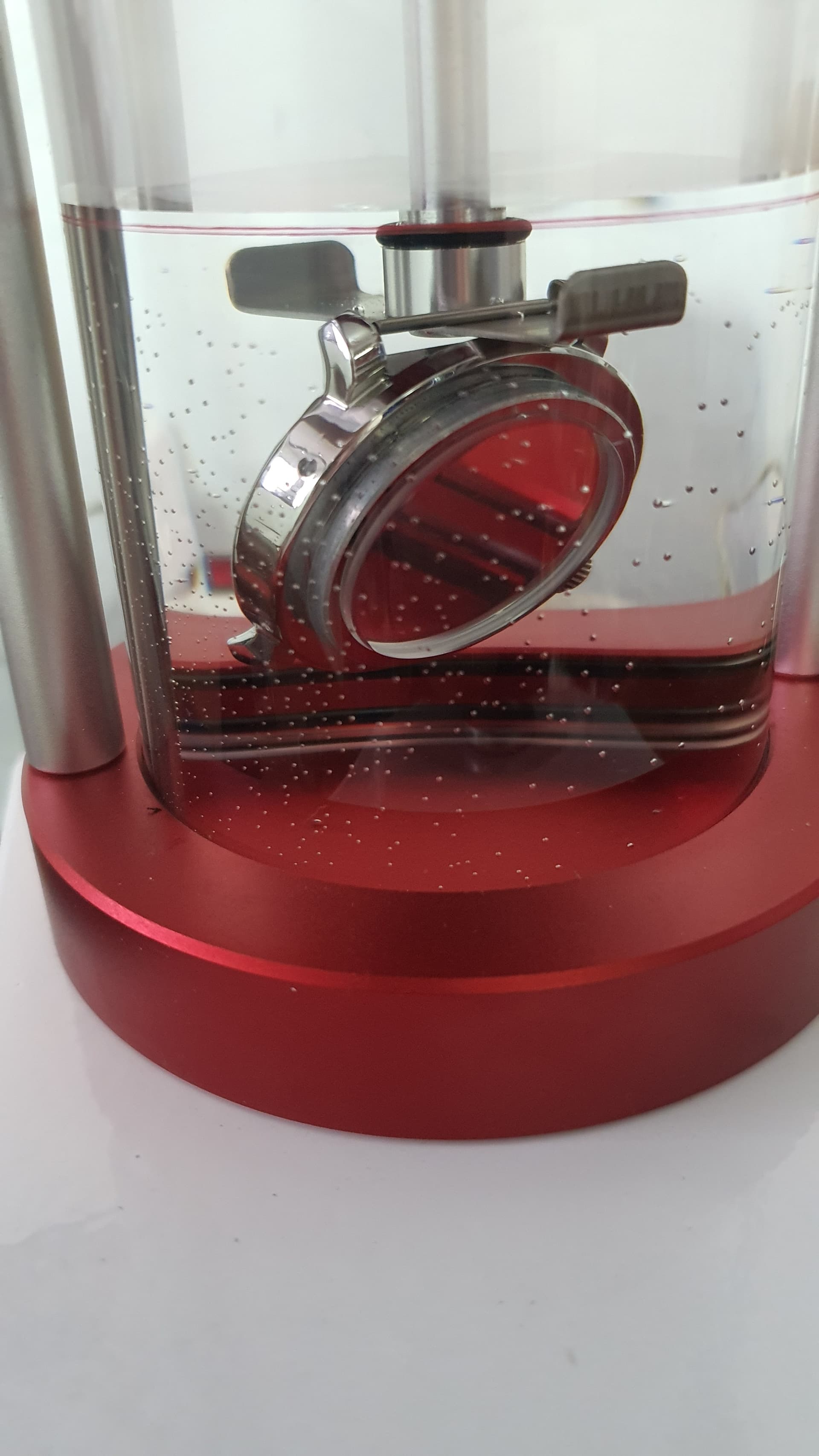

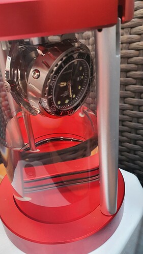

Prueba de estanqueidad

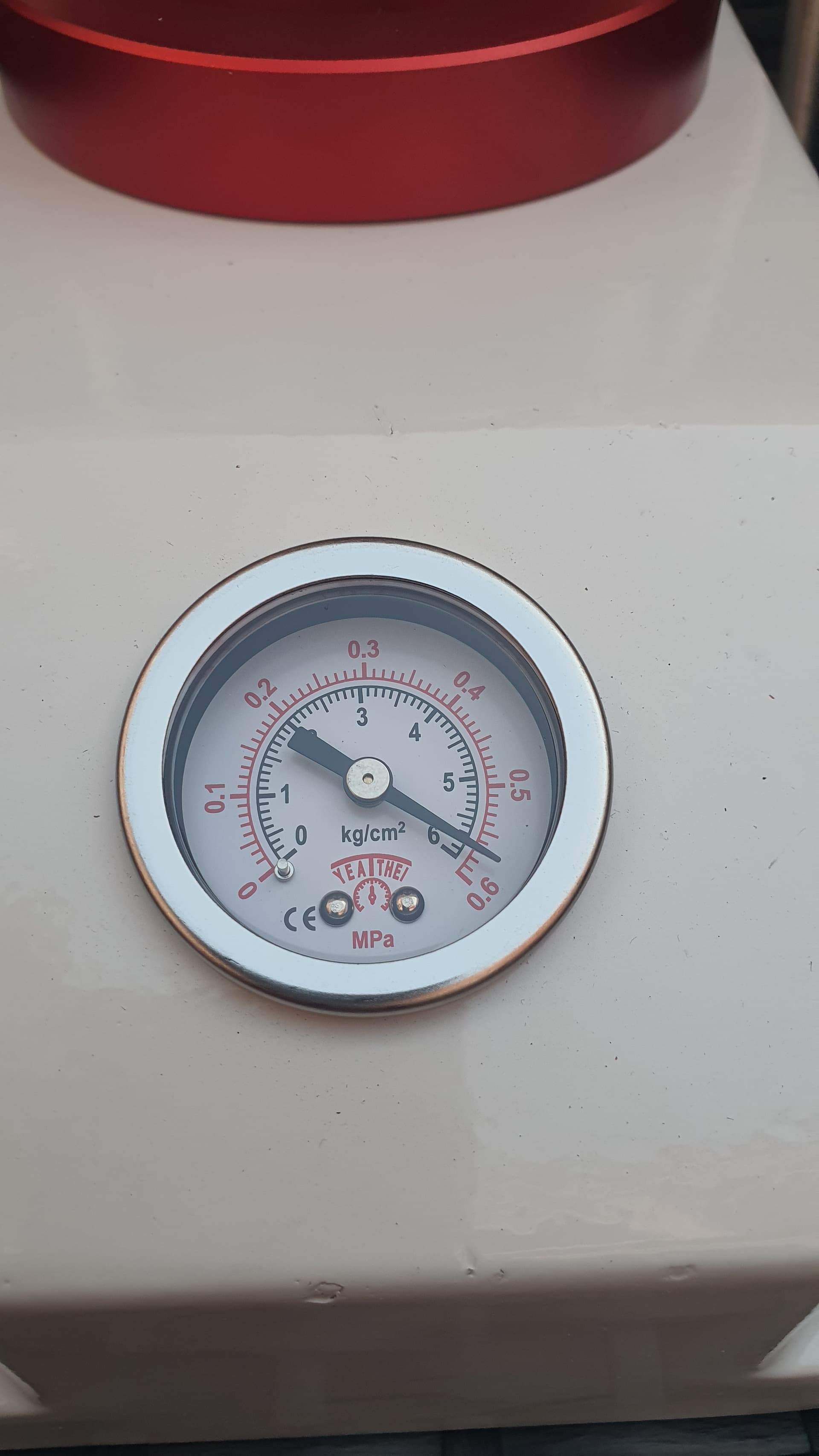

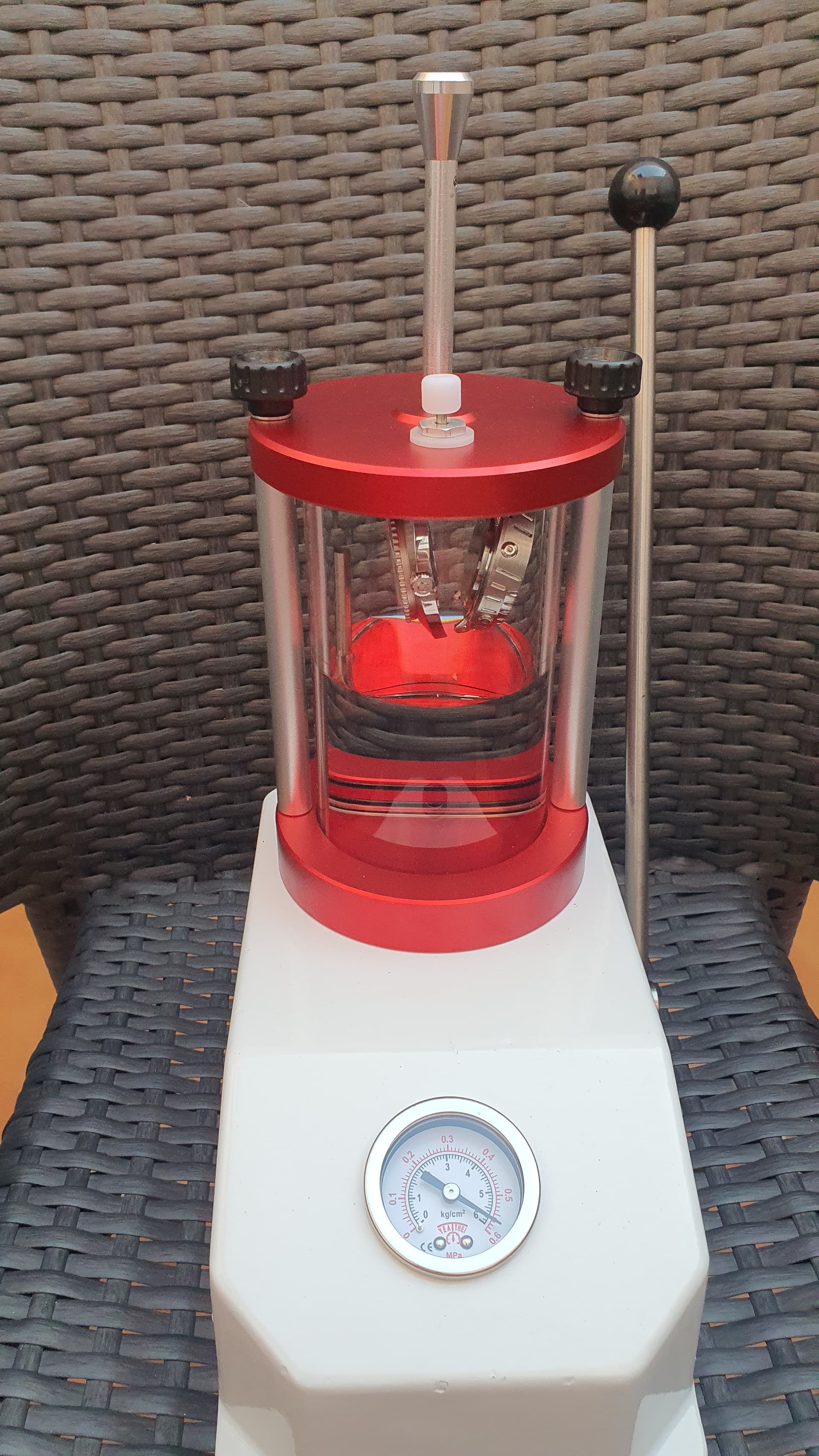

Le he pasado el test a 6atm (60 metros), más que suficiente para un chapoteo.
Sin embargo, SORPRESA!!! Salen algunas burbujitas… curiosamente no por la corona, sino por la parte delantera, tras el bisel y por la trasera. Toca darle un repaso.

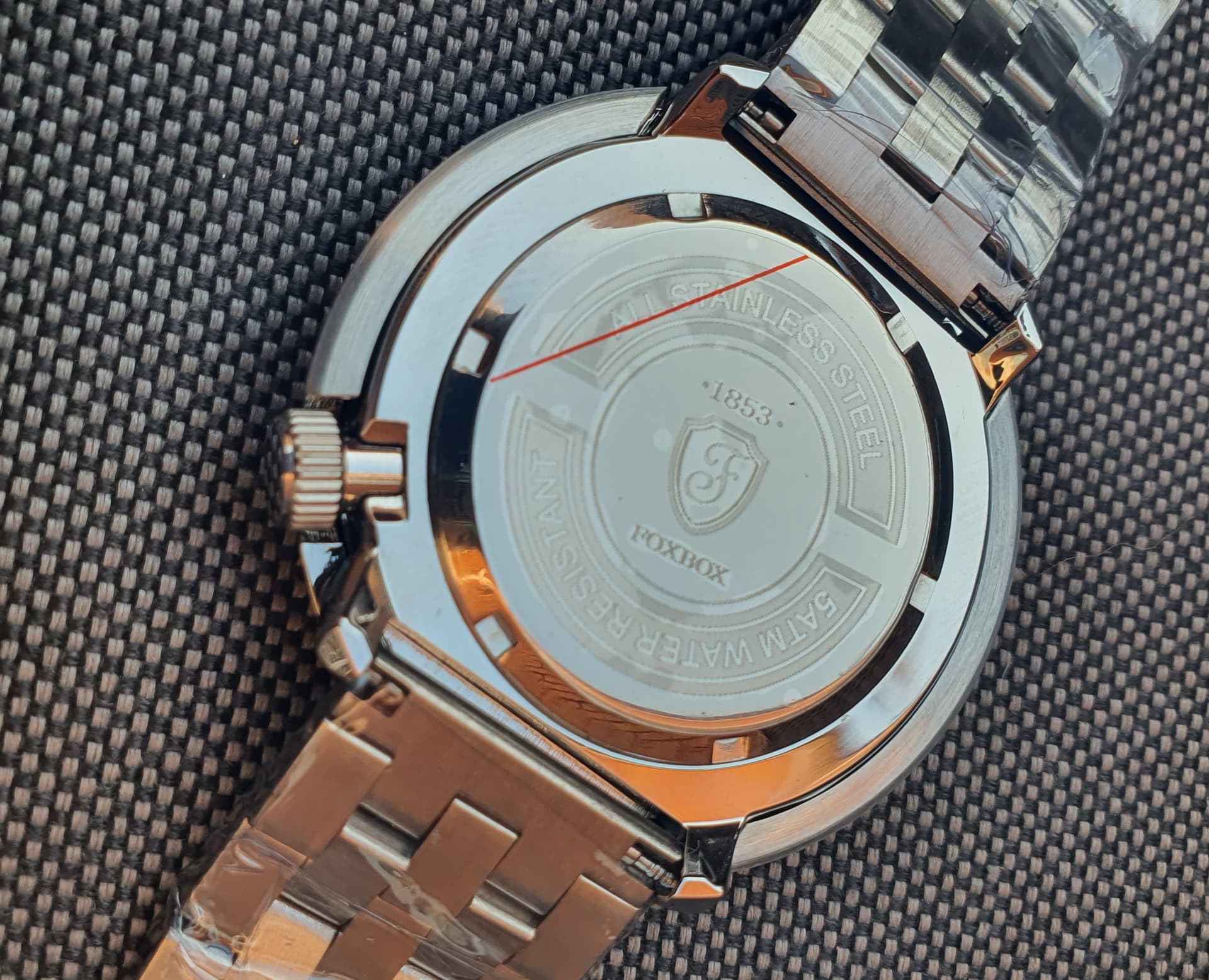

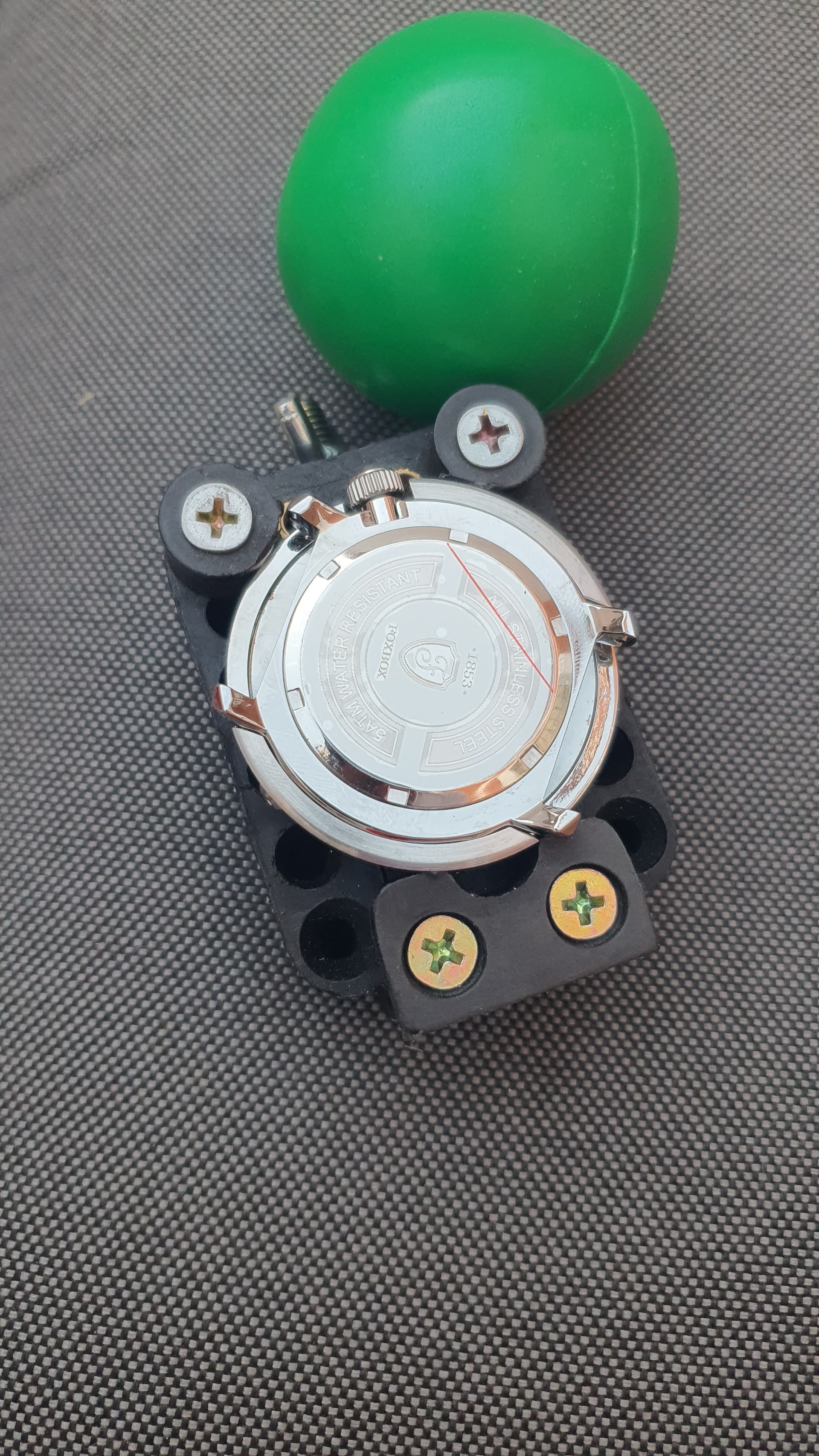

Primer ajuste

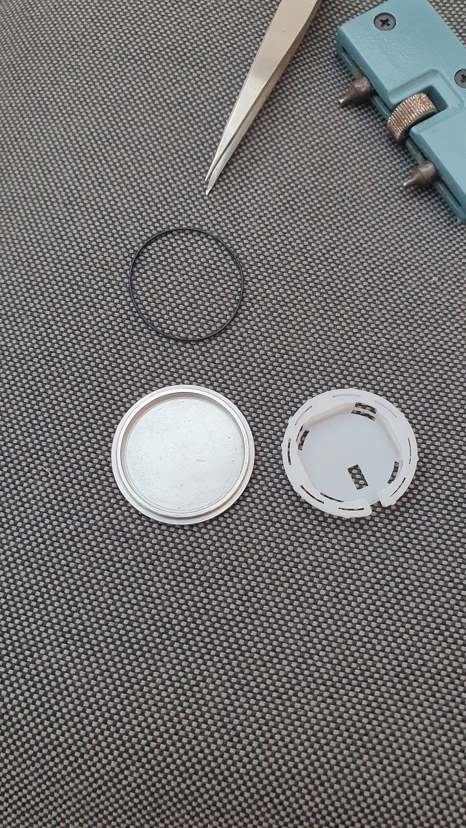

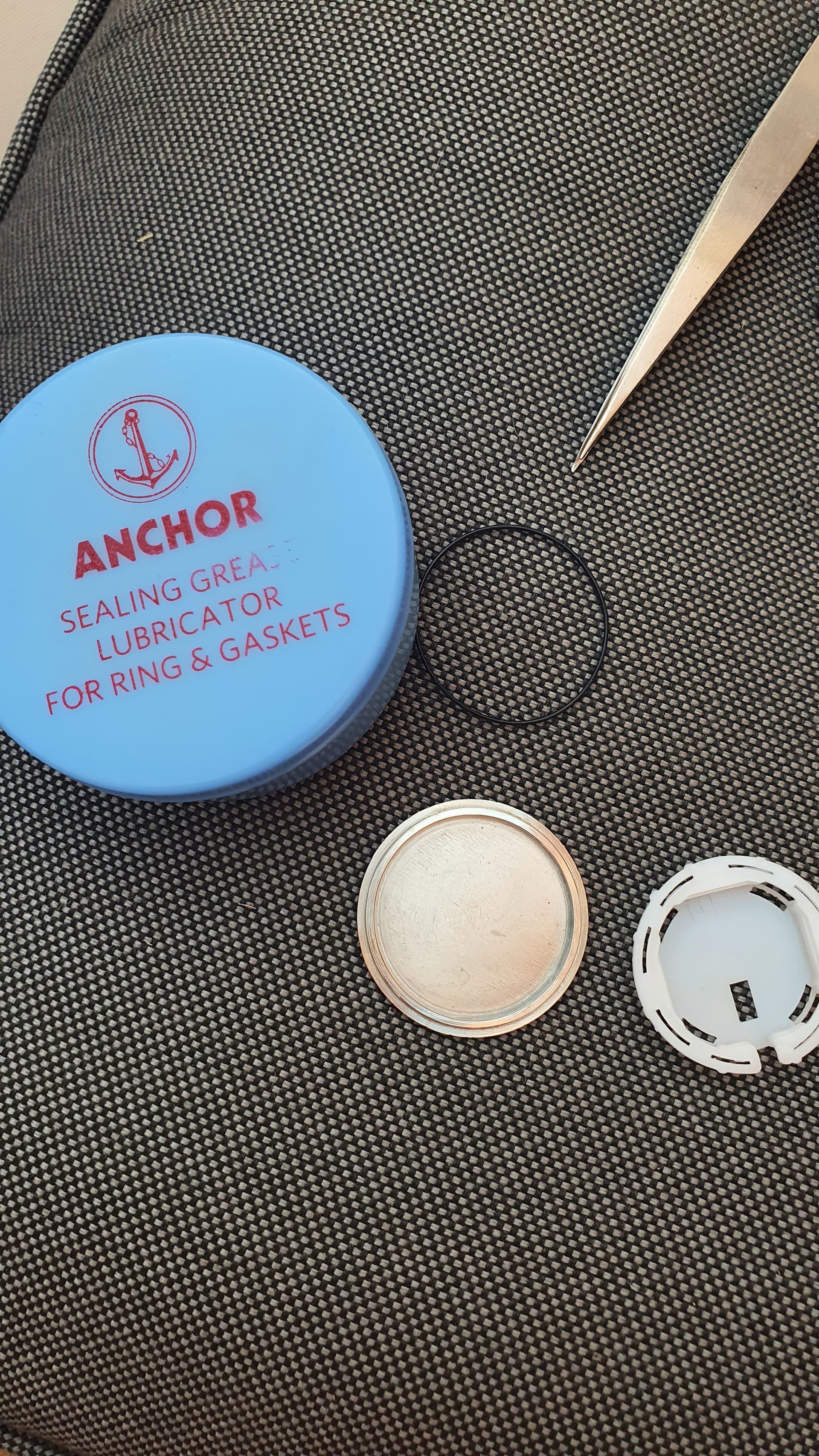

Vamos a revisar la tapa roscada y la junta, un poco de grasa nunca viene mal…
Finalmente apretamos con pelotita :wink:
Sin embargo… la trasera ya bien, pero por delante siguen las fugas.
Mañana tocará desmontar bisel y cristal.

Con ese vacuómetro; supongo que nunca te entra agua al movimiento porque antes de sumergir presurizas fuera.

La máquina de estanqueidad me va muy bien. Es de ámazon, cuesta unos 20 euros mas que en Ali y con garantia de 3 años. :wink:
Siempre a cada reloj que voy a mojar, le paso test y me quedo más tranquilo.

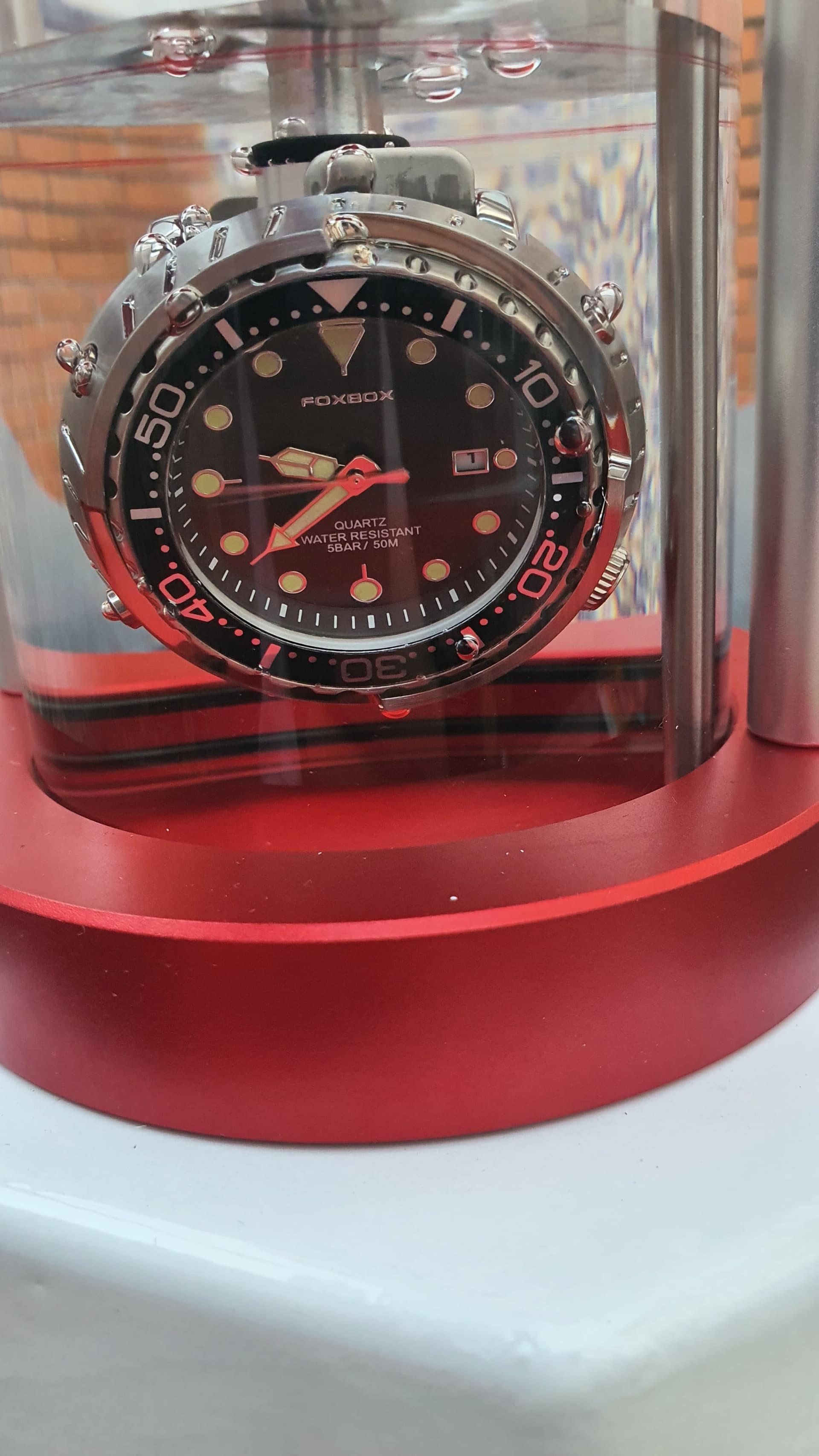

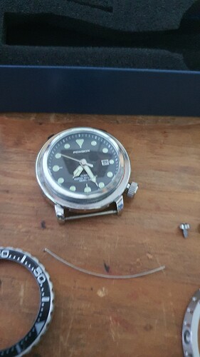

Compi, antes de meterte con el cristal, vuelve a hacer la prueba solo quitándole el bisel, aue probablemente sea aire de dentro del bisel

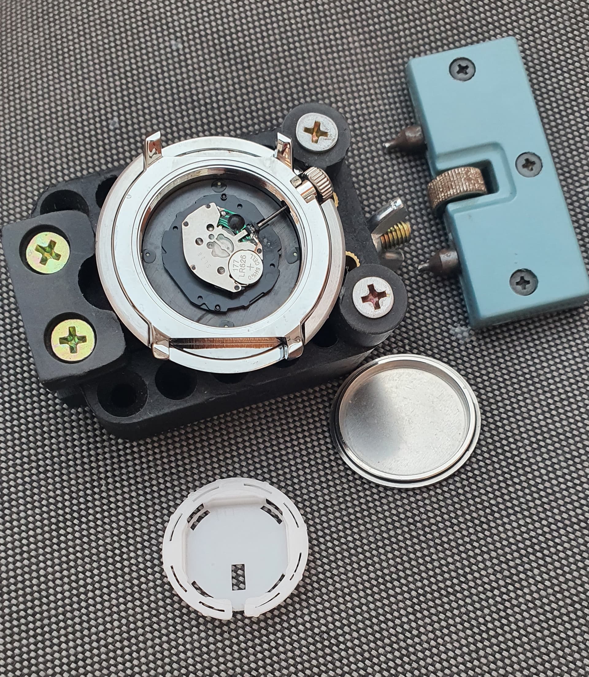

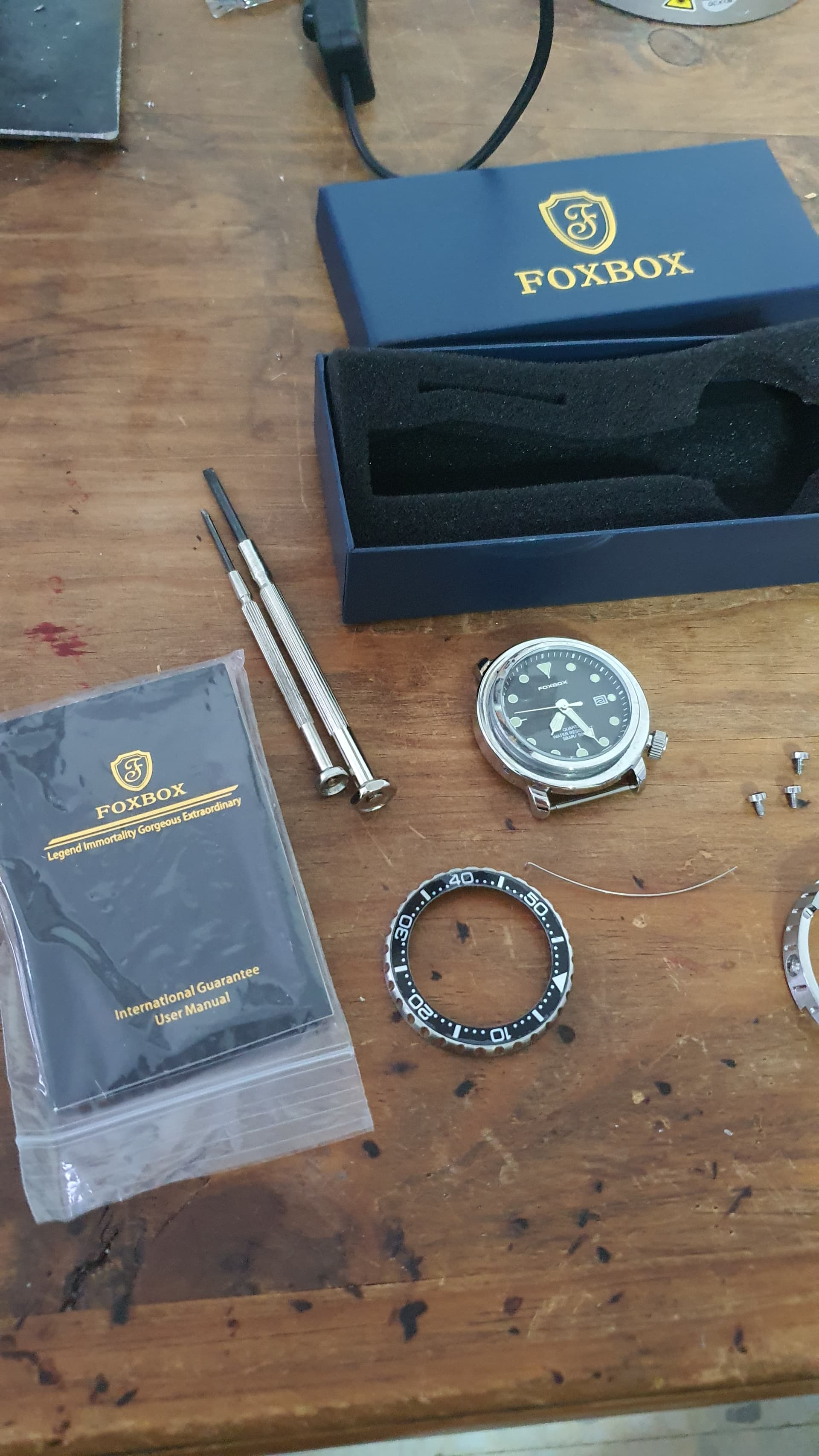

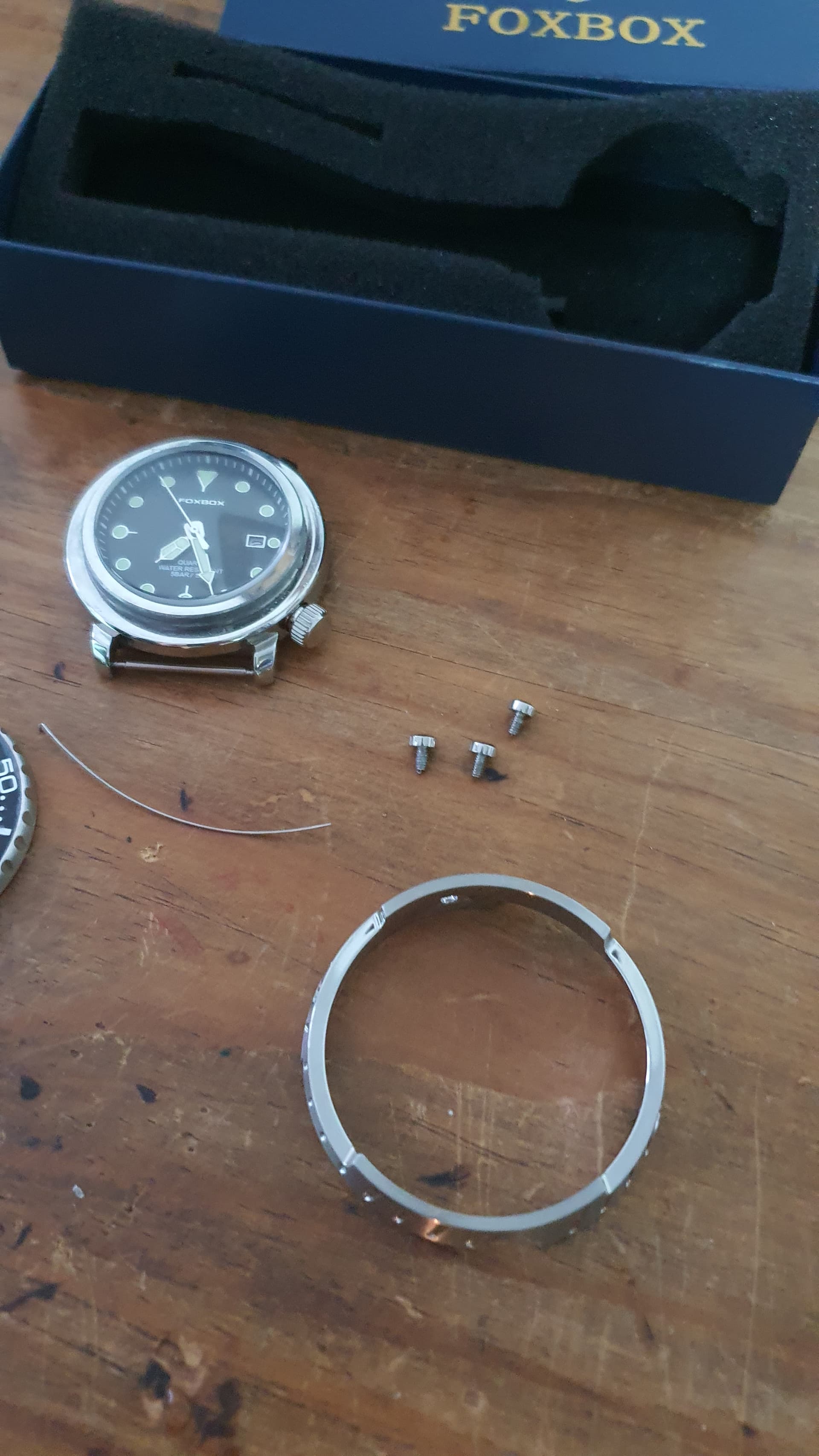

Bueno, vamos a desmontar el bisel. Sale fácilmente haciendo palanca con una cuña de plástico, de las de desmontar móviles.

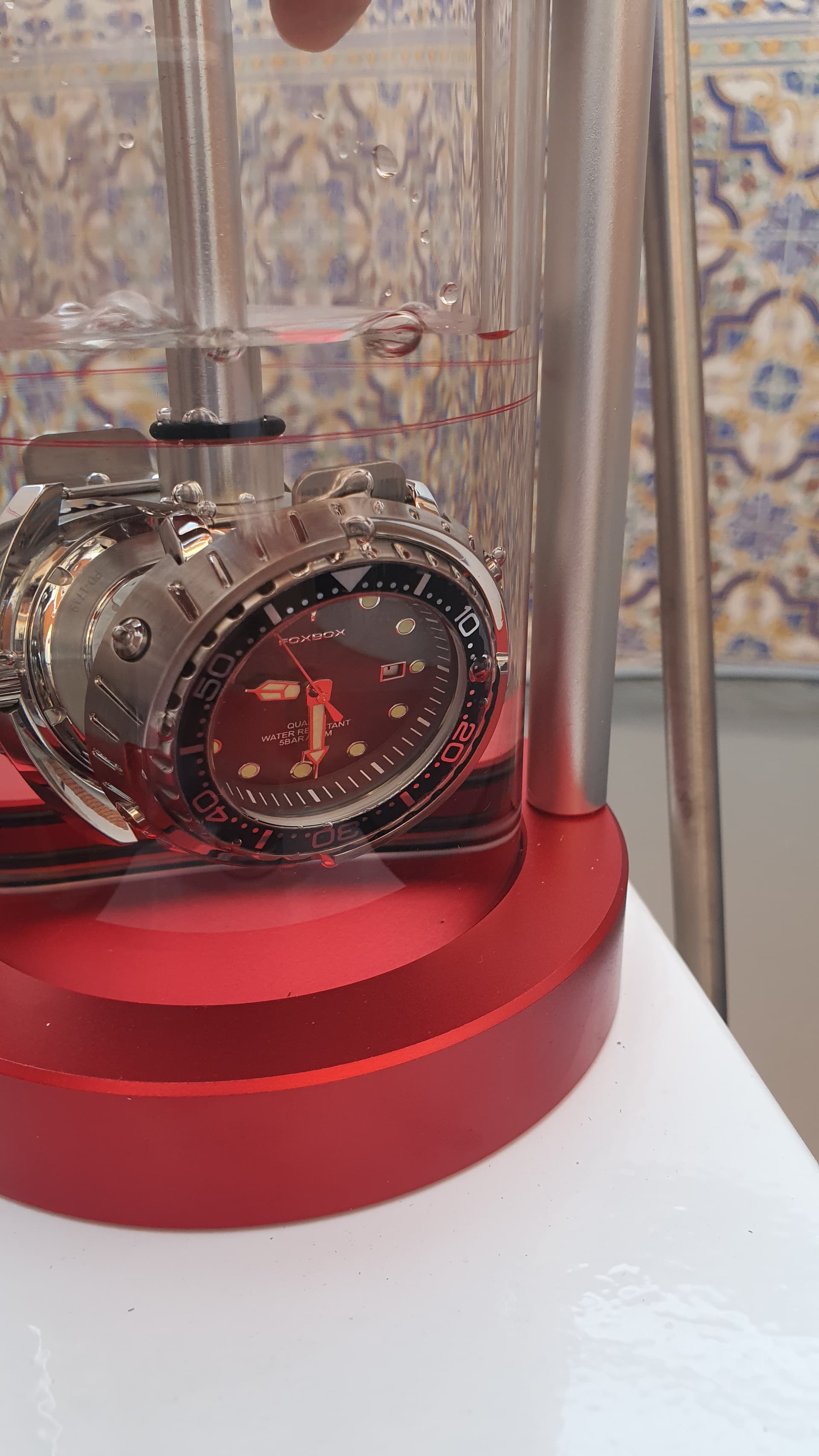

Un test antes de quitar cristal…
Voila!!! Tenía razón el compañero, el.aire que salia era del interior del bisel. Por tanto, prueba superada para el Panga!!! :clap::clap::clap::clap:

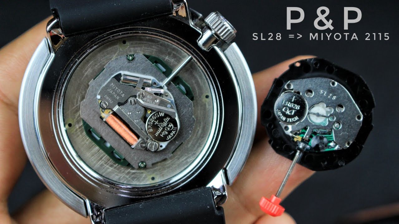

Bonus maquinaria

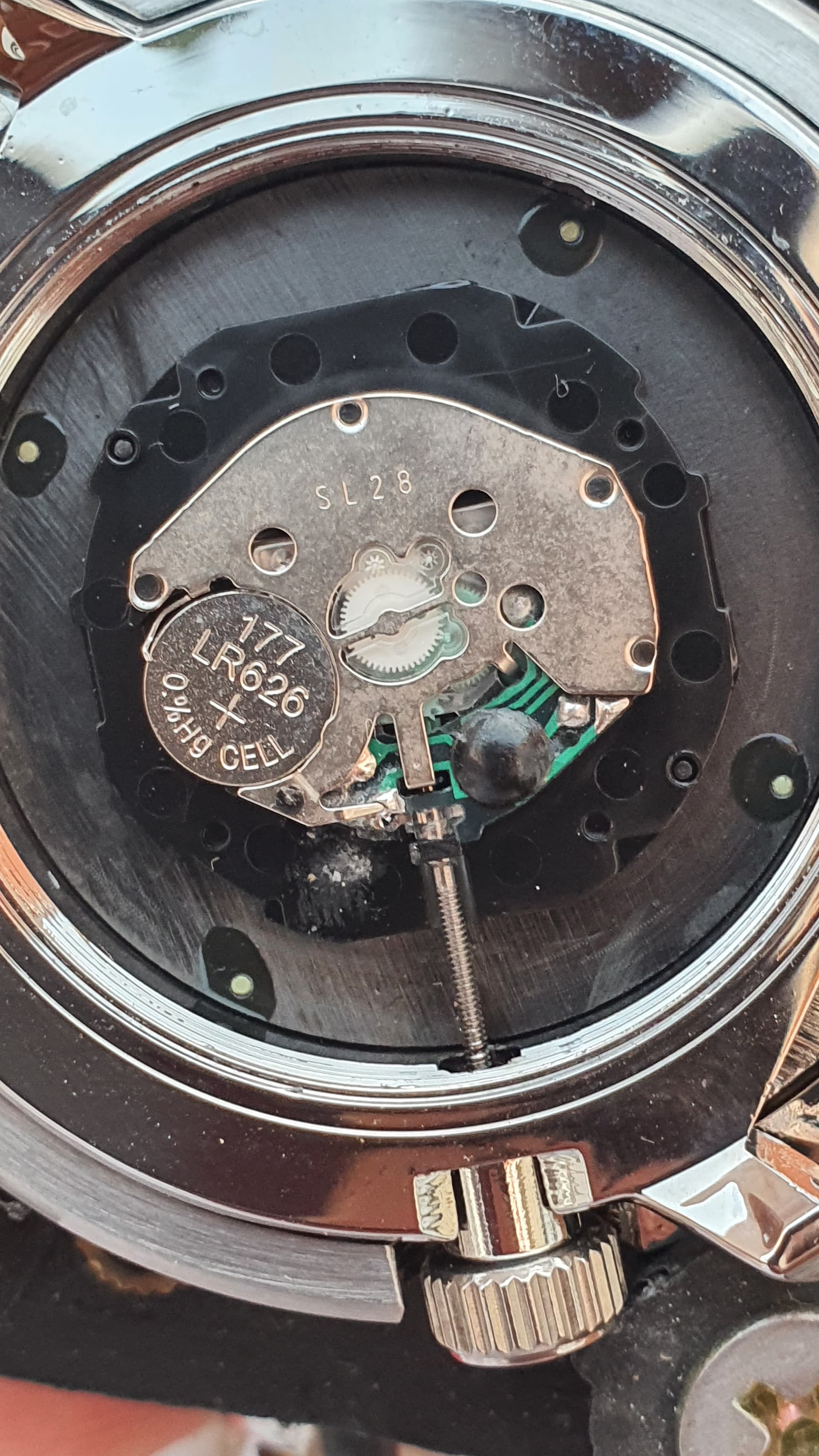

SL28, en ali por 1.50€ :roll_eyes:
En este video le quitan el movimiento chino y le injertan un Miyota 2115 con exito:

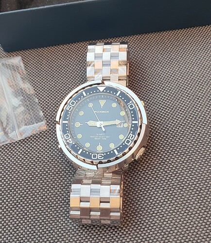

Pues, ¡Macho! Por hacerte con el armis ya mereció la pena. En el anuncio dice 50m y le has presionado 6atm!!!
Joer. El chapoteo desde luego lo aguanta…
Tapa a rosca y corona no… pareciera que sobraron cajas o faltaron movimientos mecánicos. O quizá fue a drede y decidieron desarrollar horizontalmente la empresa y lanzar una línea de cuarzo con esa marca.
Pero… es que casi da pena quitarle el armis… ¡La baratija más resultona que he visto!
Alucino.

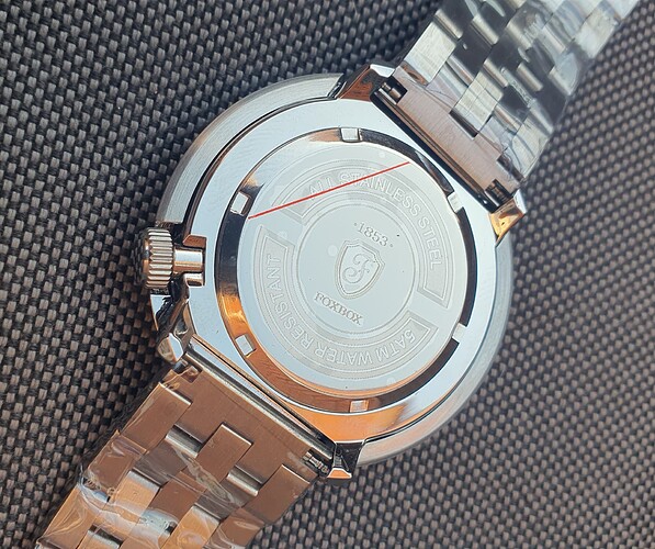

El material de la caja no será inox , no?
No lo sé, pinta de acero no tiene. :man_shrugging:
Segun se ve por las fotos y videos, la caja es aleacion cromada.
Bueno, ya el armis son 10€…
Por las fotos parece acero inoxidable…
En la tapa pone “all stainless steel” y normalmente no se la juegan, si no es de acero no suelen poner nada
A ver si nos aclaramos, si es acero es un chollazo.
Suele poner la tapa de acero pero la caja no y el bisel menos.
Si @pepitito dice que no es Acero…
