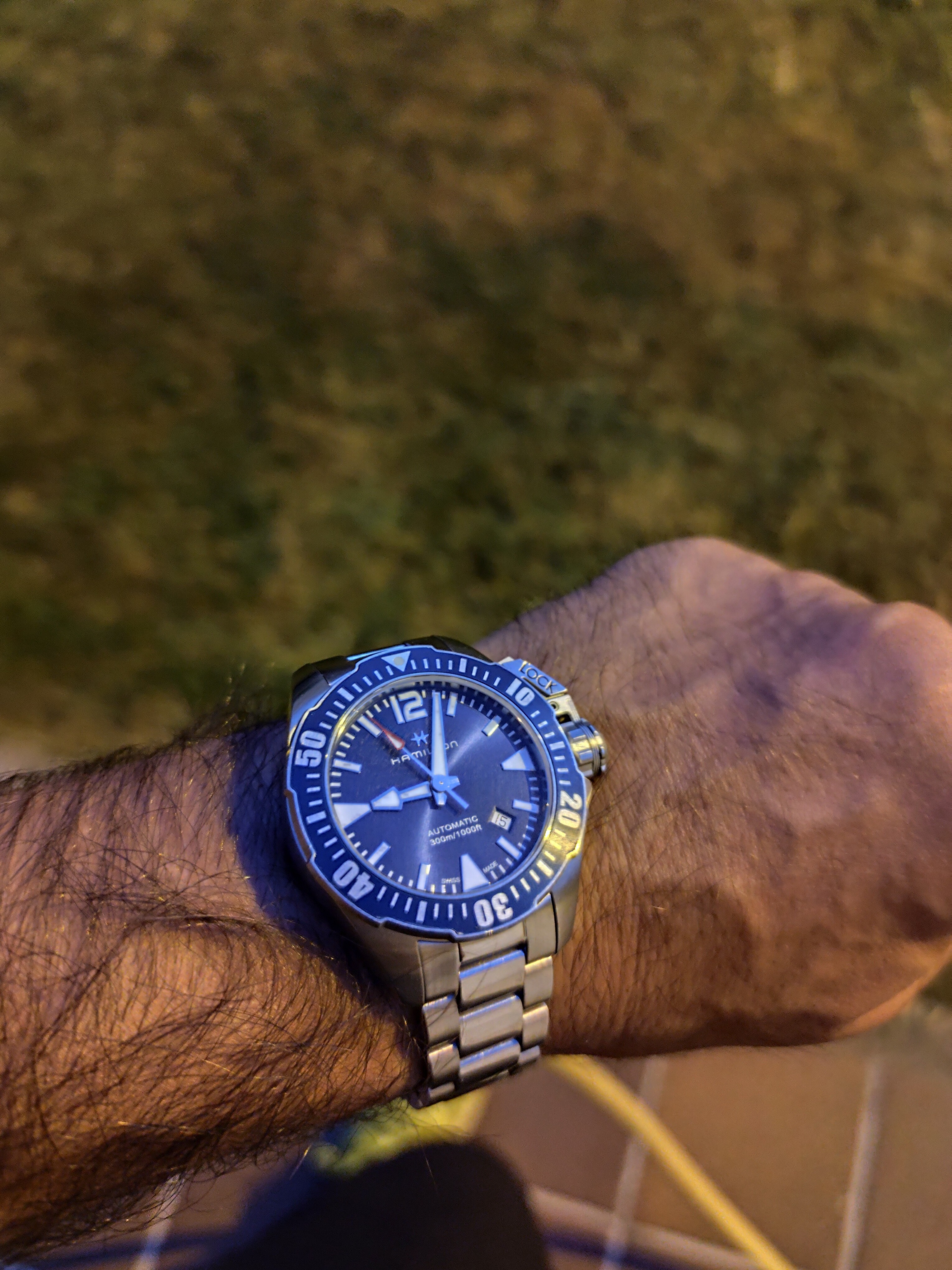

Buenas noches compañeros, pues resumiendo: se me ha parado el Hamilton Khaki Navy Frogman. Creí que se había quedado sin carga, movi la muñeca y nada, me dispuse a darle carga manual y la segundera empezó a funcionar en sentido anti horario por 4 segundos. Sí ANTI HORARIO. Es la primera vez que un reloj me da problemas y ha tenido que ser el más caro por supuesto.
Fotos de archivo.
