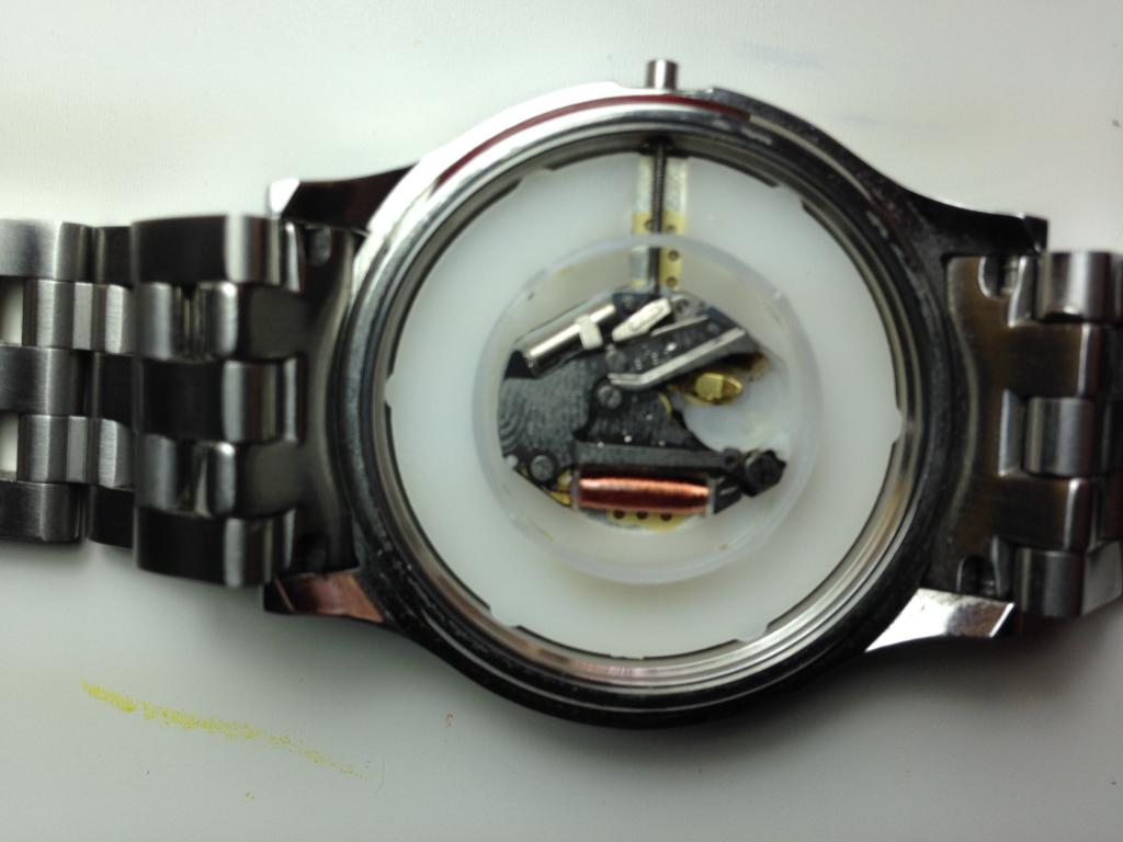

Me han dejado un reloj de una compañera para intentar repararlo.
Se le ha partido la tija en la zona de la corona y voy a intentar conseguirla por internet.
El problema es que no consigo localizar el modelo de la maquinaria para poder buscarla.
Alguien sabría cual es o si hay alguno equivalente.
Por otro lado, es la primera vez que veo este mecanismo y dado que tampoco soy un gran experto me gustaría me dijerais donde pulsar para quitar la tija.
Gracias por la ayuda
Hola gacojo, ¿qué marca y modelo de reloj es?, eso ayudaría mucho para poder hacer una búsqueda.
Una fotografia de más calidad y en detalle seria fundamental o en su defecto que nos digas lo que pone en el mecanismo (si es que pone algo)
Debieras poner una foto buena como la de éste movimiento miyota de ésta tienda online tal que así. Por cierto siendo un movimiento barato nada te costaría llevarlo a un relojero para que te pusiera una tija igual (hasta merecería la pena comprarle uno entero).
http://twincitysupply.net/product.php?productid=17773
El reloj es un D&G un poco hortera pero es lo que toca.
He intentado hacer otra foto mejor, pero no tengo un movil mejor.
La maquinaria es Miyota CO 2039
El alojamiento de la maquinaria es de 32mm por si veis mejor comprar otra maquinaria.
Lo mejor es cambiar el movimiento completo con su tija, aqui te pongo un par de enlaces:
http://www.gran.com.es/index.php?main_page=product_info&cPath=31_294_297&products_id=2308#.VSLkn47gxkg
http://www.ebay.com/itm/MIYOTA-2039-QUARTZ-Watch-Movement-with-stem-NEW-/261826428100?pt=LH_DefaultDomain_0&hash=item3cf6123cc4
Vaya, visto el precio, merece la pena poner otro calibre algo mejor ???
Algo mejor!!?. Tu amiga ya va más que sobrada con que le arregles su reloj y además a lo mejor el nuevo no encaja bien. Un miyota es tan estándar y fiable que romperás tres tijas antes de cambiarlo.

Lo que dicen los compañeros.en este caso puede ser correcto.También apuntar que,un reloj de un chino,suelen llevar estos calibres,si le quitas la tija y se la pones a este,ya lo tendrias.Mide el diámetro del reloj y ya está.
Saludos…
PD.Yo tengo alguna tija.Si me dices la medida de la misma,te lo confirmo.
Te vale la tija de toda la serie de Miyota 20XX. La mas habitual es la 2035.
Es uno de los movimientos mas duros que hay actualmente, es como el que montan los Casio MQ24.
Lo de cambiarle tu directamente la maquina no se si es buena idea, piensa que para ello tendras que desmontar y montar la esfera y las agujas, con el riego de doblar agujas o rozar esfera. Que te monten una tija nueva en un relojero rondara los 5€.
