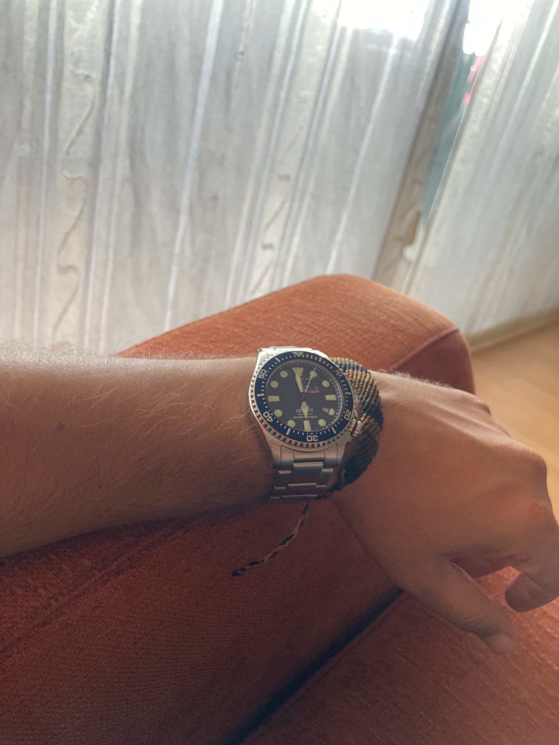

Hoy ha sido un día triste. Debían ser las 16.30h cuando me ha extrañado que el tiempo pasara tan lento, pues mi reloj marcaba las 15 y pico. Un examen más exhaustivo me ha hecho reparar en que el segundero no se movía.
-“será que se ha quedado sin marcha” - he pensado de primeras.
Pero no, la reserva de marcha estaba a tope y el segundero no avanzaba. Un par de toque iros lo han puesto en marcha, pero se ha parado al cabo de un minuto exacto, al pasar por la zona de los 50s. He repetido la operación varias veces sin obtener otro resultado.
Mirando la factura de Amazon, veo que la garantía lleva dos meses vencida. Amarga fortuna la mía!
Entonces, llegados a este punto, querría pediros opinión sobre la avería y, al que quiera mojarse, también del coste que pueda tener su arreglo.
Os dejo un vídeo con el problema, para ser más gráfico, y agradezco de antemano cualquier aporte.
He estado haciendo pruebas ya en casa, y va a peor. Cada golpecito o sacudida lo “despierta” tan solo 5 o 10 segundos. Lo dejaré tranquilo hasta que pueda llevarlo a algún relojero.

Pues andaba trabajando con electricidad cuando sucedió, lo del magnetismo no es descabellado… ojalá se trate de eso, que creo que tiene solución fácil, aunque me da a mí que no voy a tener tanta suerte
Compra un desmagnetizador en ali/amazon y prueba. Así ya lo tienes para otra vez que te pase, (siempre que no sea algo caro, que no tengo ni idea de lo que cuestan)
Haciendo más pruebas veo que solo se para con el reloj en ciertos ángulos sobre la vertical. Huele a algo mecánico. A ver qué me dicen mañana, que ya he localizado un relojero alternativo.
Pues me guardo la referencia, pero al final no voy a conocer al bueno de Xavi en un futuro próximo. Me animé a probar el desmagnetizador, y ha ido como la seda. Mil gracias a todos, nunca hubiera imaginado que esto podía deberse al magnetismo.
