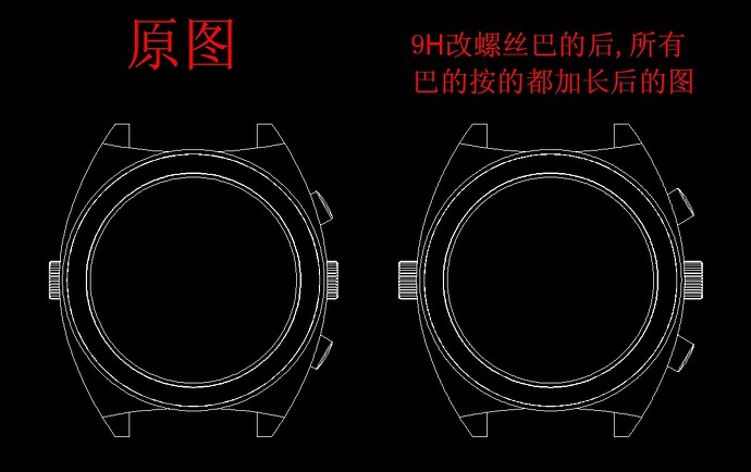

Los que siguen los proyectos del foro sabrán que hemos tenido un problema con el bisel interno del Ala 14. Al no ser la corona roscada, este gira en una unidad demasiado liviano:

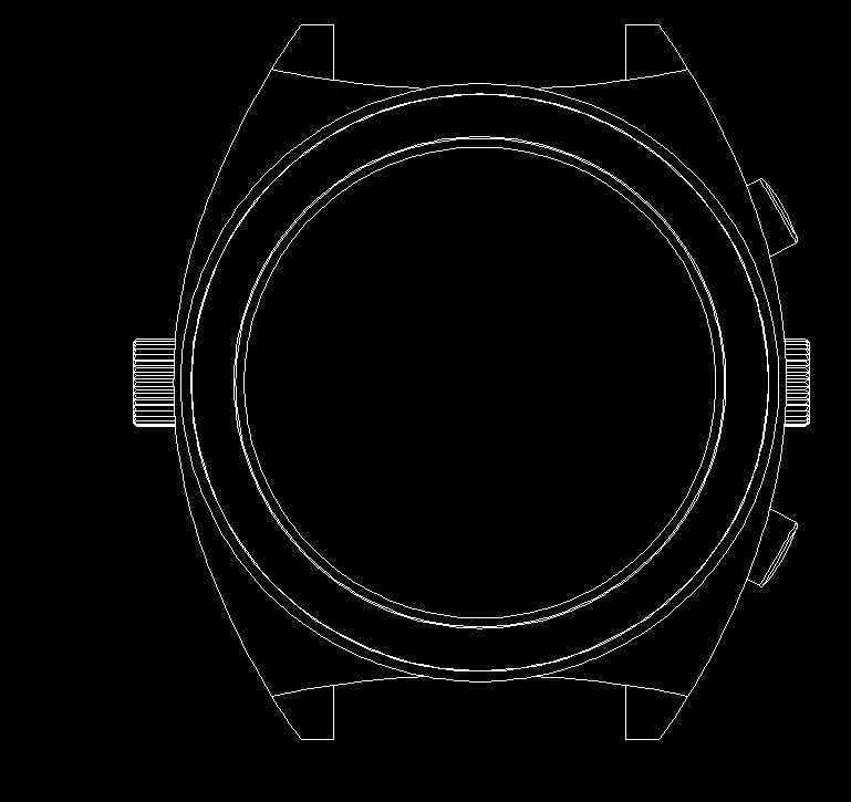

Para evitar esto en los Skygraph vamos a roscar esta corona situada a las 9 que actúa el bisel.

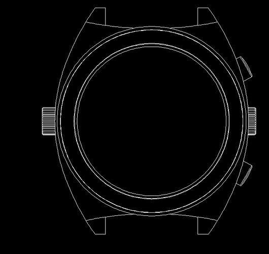

Para ello la corona necesita ser más larga y Astar nos propuso roscar también la corona a las 3 para equilibrar el diseño.
Como veréis, esto implica que los pulsadores son ahora más largos y rompe totalmente con la estética Pogue que buscamos desde un principio.
Es por ello que solo haremos roscada la corona a las 9 para que los pulsadores y corona a las 3 sigan lo más pegados posible a la caja.
