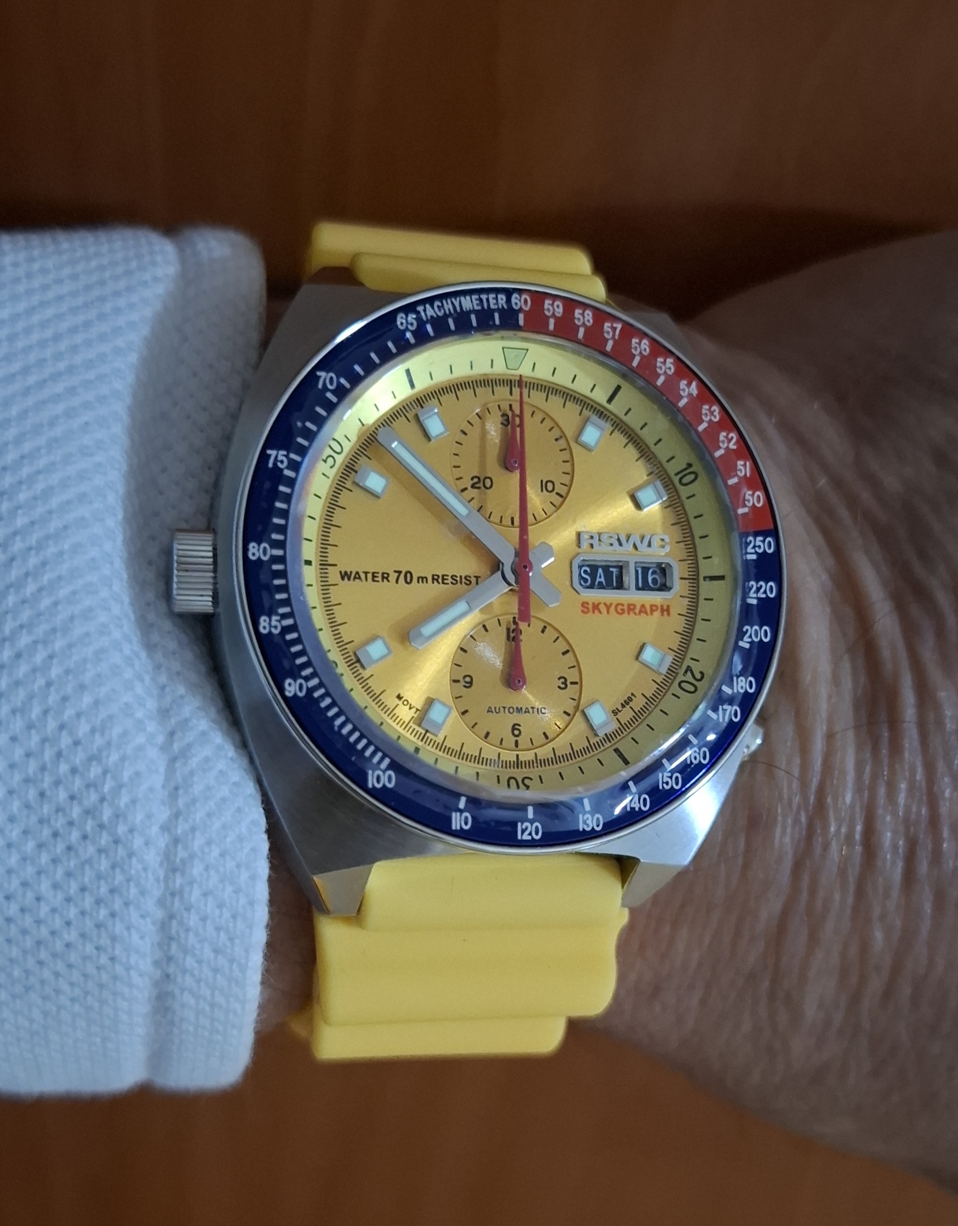

Si la excesiva presión que ejerce la bata afecta al mecanismo de la aguja horaria del crono, esto quizá también podría explicar otros fallos que se han planteado como por ejemplo la dureza para girar la corona etc.. no sé si tiene o no algo que ver, no soy relojero y desde luego que diga Astar que es lo que hay que hacer con esos otros fallos.
Pero si alguien no quiere mandar el reloj a Astar o lo que sea, antes de que se quede con ese fallo, por probar lo mismo de cortar la bata no pasa nada .
Pregunta: El recorte de la bata, podria valer para corregir el desalineado de la aguja del subdial a las seis…?
