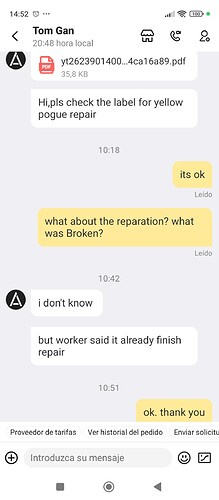

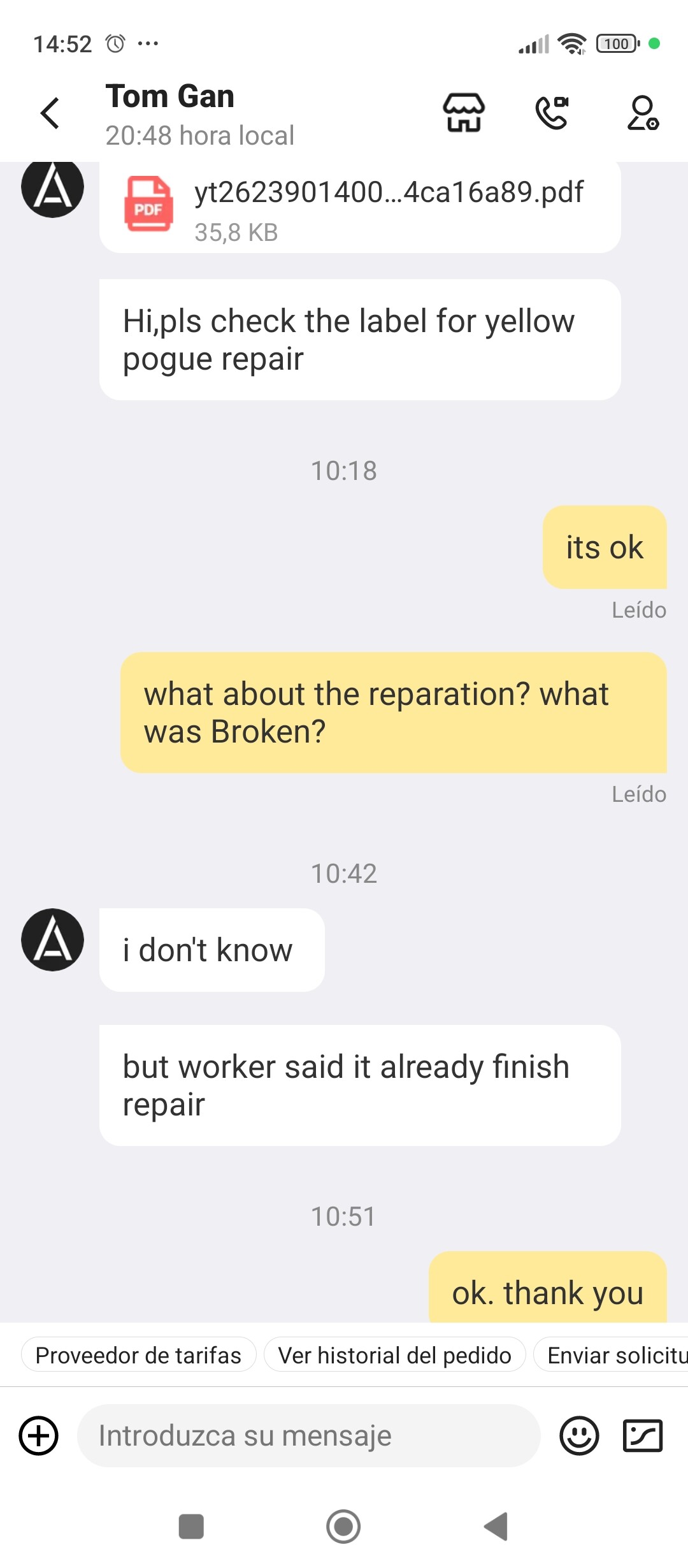

El Pogue, salió el 05/08/2026. Correos dice que TOM lo recibió el 12/08/2026. Hoy 27/08/2026 Dice TOM que el POGUE me lo envía .
A esperar…
Ok. Gracias.
Dice que no sabe nada de ti.
Contáctale a la mayor brevedad posible.

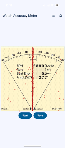

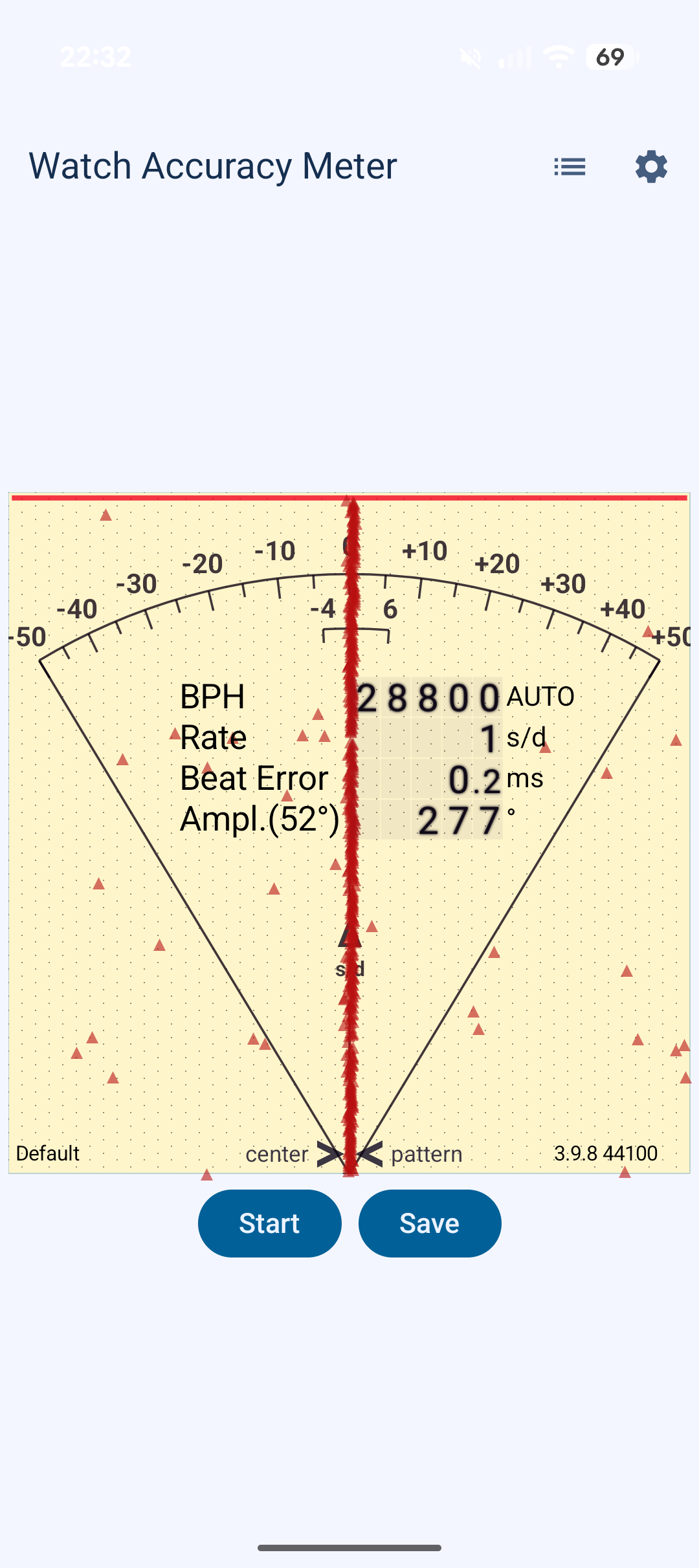

El mío ahora va como tiene que ir un 7750.
Recibido hoy, montado en muñeca y ha probar unos días, ya os contaré!
18 Me gusta
¿Será posible? Qué barbaridad…
Un día de uso y carga a tope:
