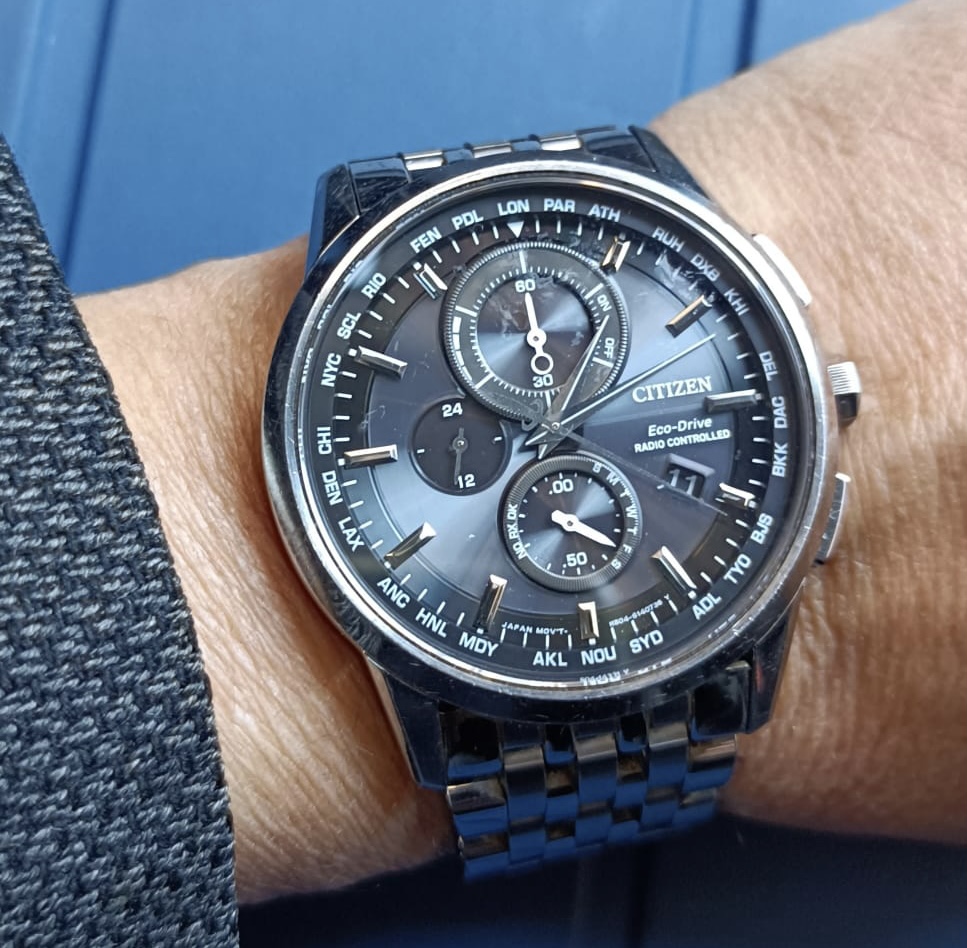

Primero, el tamaño! Mira lo que te vaya bien en la muñeca. Si eres grandote, más de 40 mm están bien, y vas a poder poner todos los detalles. Si eres de complexión más ligera, tendrás que conformarte con algo más discreto. A partir de ahí, puedes buscar máquina. ¿Lo vas a querer con fechador o sin fechador?
Yo creo, sin tener mucha idea, que ha de buscar 43mm para arriba… si no le va a quedar todo muy abigarrado, complicará la creación del día por tener que se más pequeño, y quizá haya detalles que se pierdan …. No se si lo veis razonable
[quot
La muñeca es pequeña, más bien una muñequita, pero aunque el reloj me quede grande no me importaría mucho. Entre 40 o 43 como dice Cormac estará bien, creo.
Los calibres que vi, tienen fechador en las tres y para el diseño creo que es mejor sin fechador, tendría que llevarlo en el sitio de los kilómetros y eso ya no es posible. Tengo que pensar que hago con esos dos rectángulos del kilometraje. Que puedo directamente no ponerlos.:thinking:
Me bajé el inkscape y ahora empezaré por trastear a ver si soy capaz de hacer el dial, no vaya a ser que ya me quede atascado al empezar.
El fechador puedes dejarlo tapado si el calibre te cuadra, solo que tendrás una posición fantasma en l corona
Siempre los llevo grandes y flojos ( y por lo que veo ahora, con el día adelantado :joy:)
Creo que este tamaño estaría bien no ?
