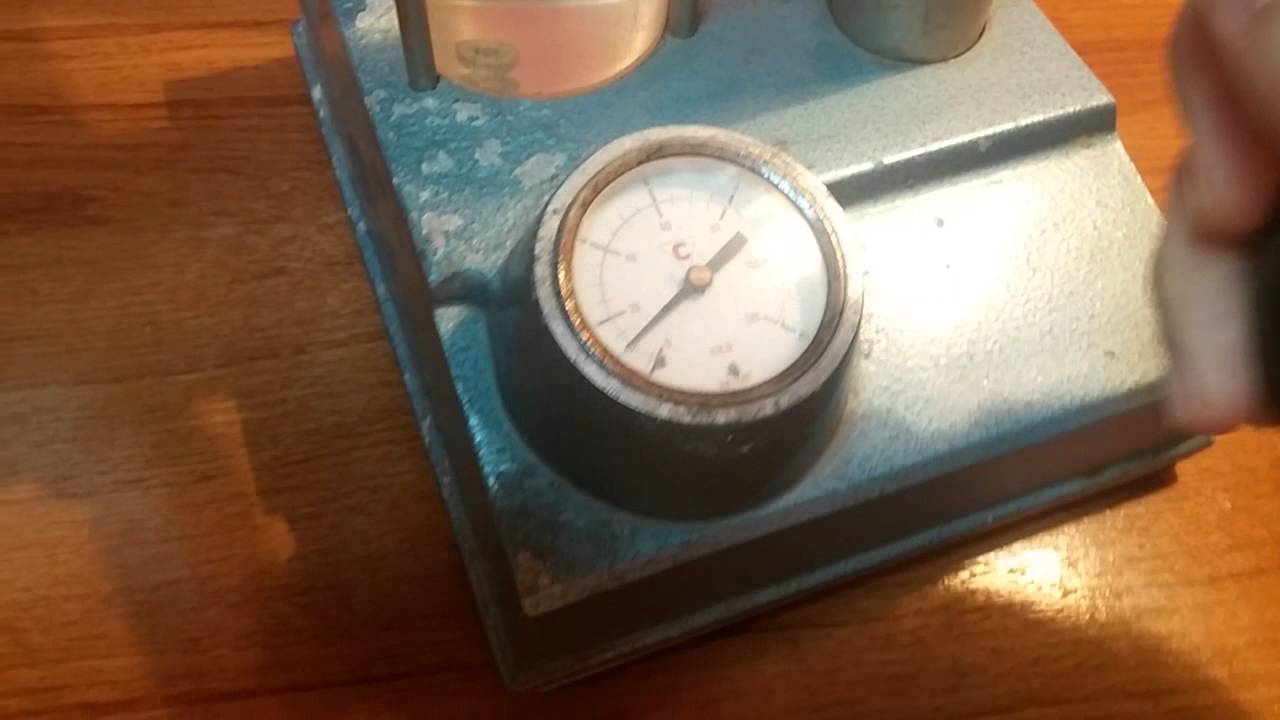

Ayer me llegó una máquina de hermetismo de las de toda la vida de presión de aire y agua, y el caso es que ahora tengo una duda que seguro alguno de ustedes me va a disipar…
Antes de comprarla vi algún vídeo en YouTube de cómo usar dichas máquinas y así lo puse en práctica:
El caso es que luego he visto y leído otros que apuntan que para ver si el reloj es estanco, una vez metido debajo de agua y con su presión adecuada, la manera de ver si el reloj es hermético, es ir liberando con la válvula la presión poco a poco y observar si salen burbujas y por dónde, si estás las hubiese…
Dicho esto, de la primera manera, todos los que he metido me dan como actos, pero sin embargo, de la segunda forma, hoy los dos que he probado, uno de ellos completamente nuevo G Shock (Gulfman) 9100 y un 6900, ambos desprenden burbujas al descomprimir…
Ya tengo dudas de cómo es lo correcto y como físico no soy ni se me daba muy bien, “para que nos vamos a engañar”, acudo a que me puedan resolver dicha duda.
La máquina en cuestión es esta:
