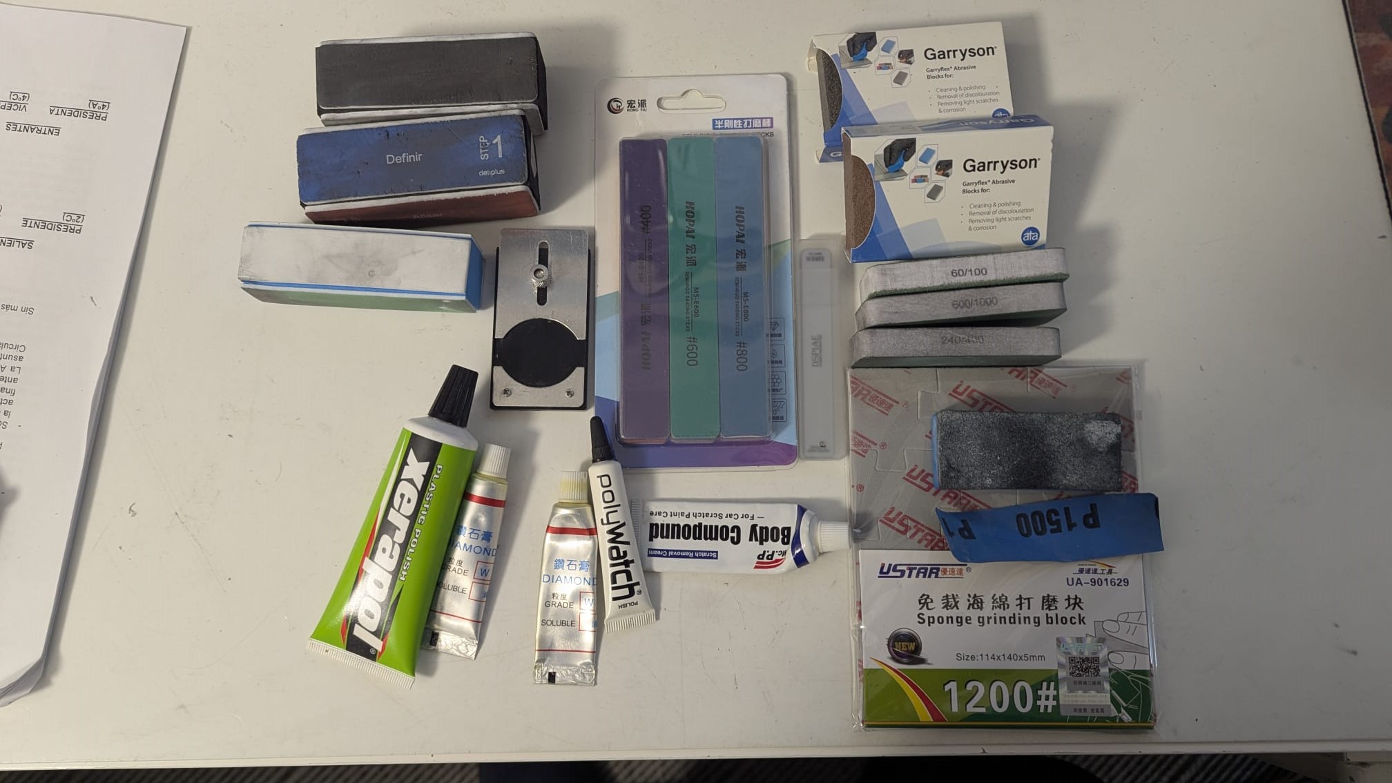

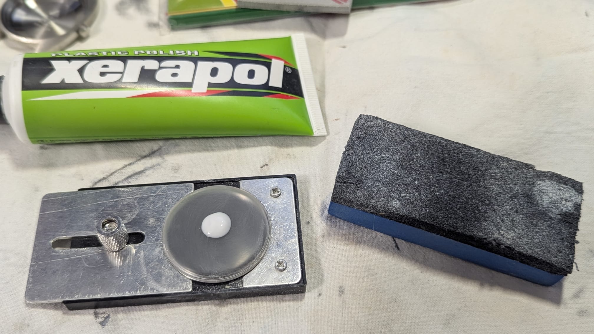

Os presento las herramientas que suelo usar para este menester.

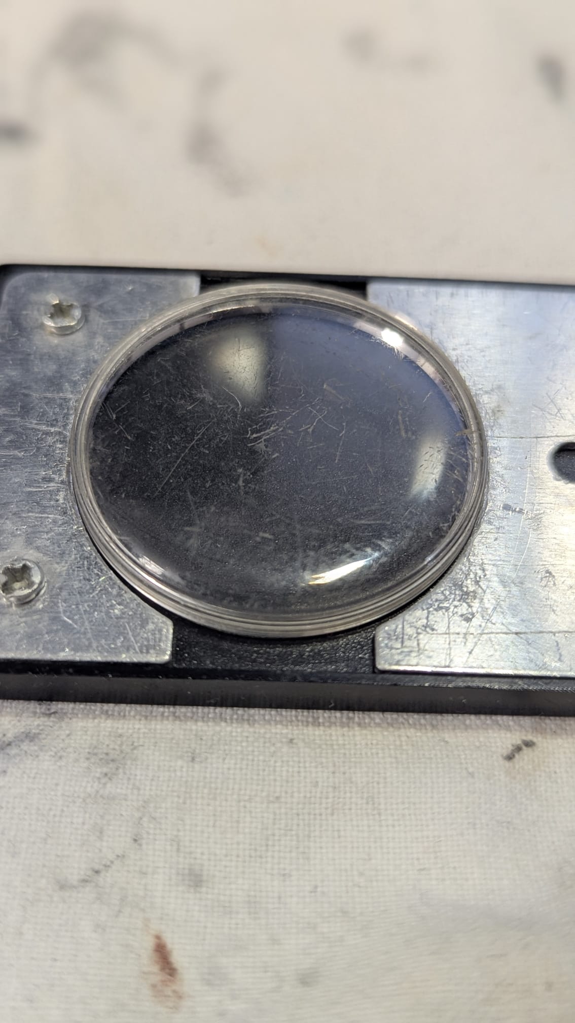

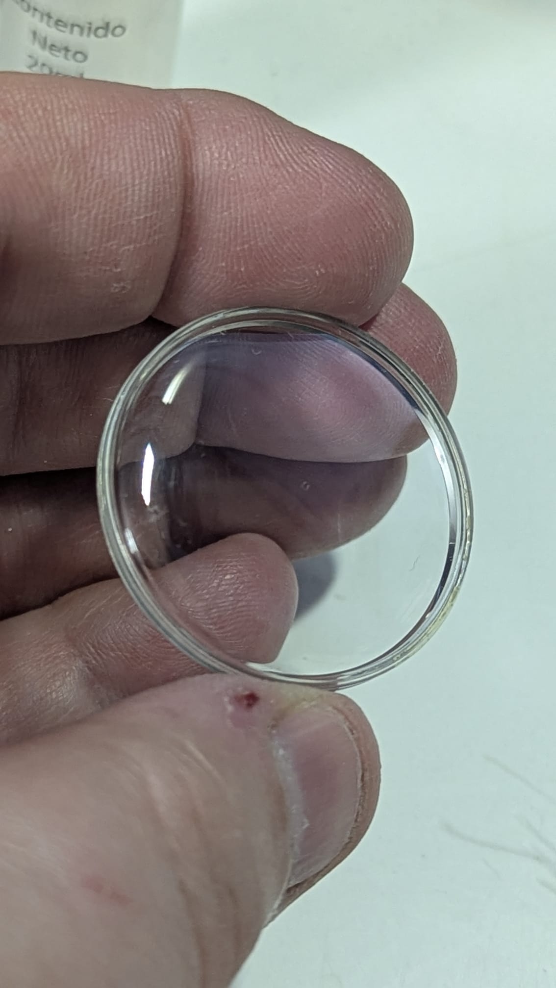

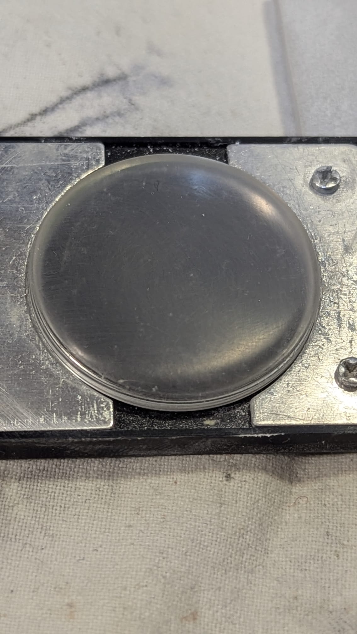

Unas fotos de como estaba el plexi NOS.

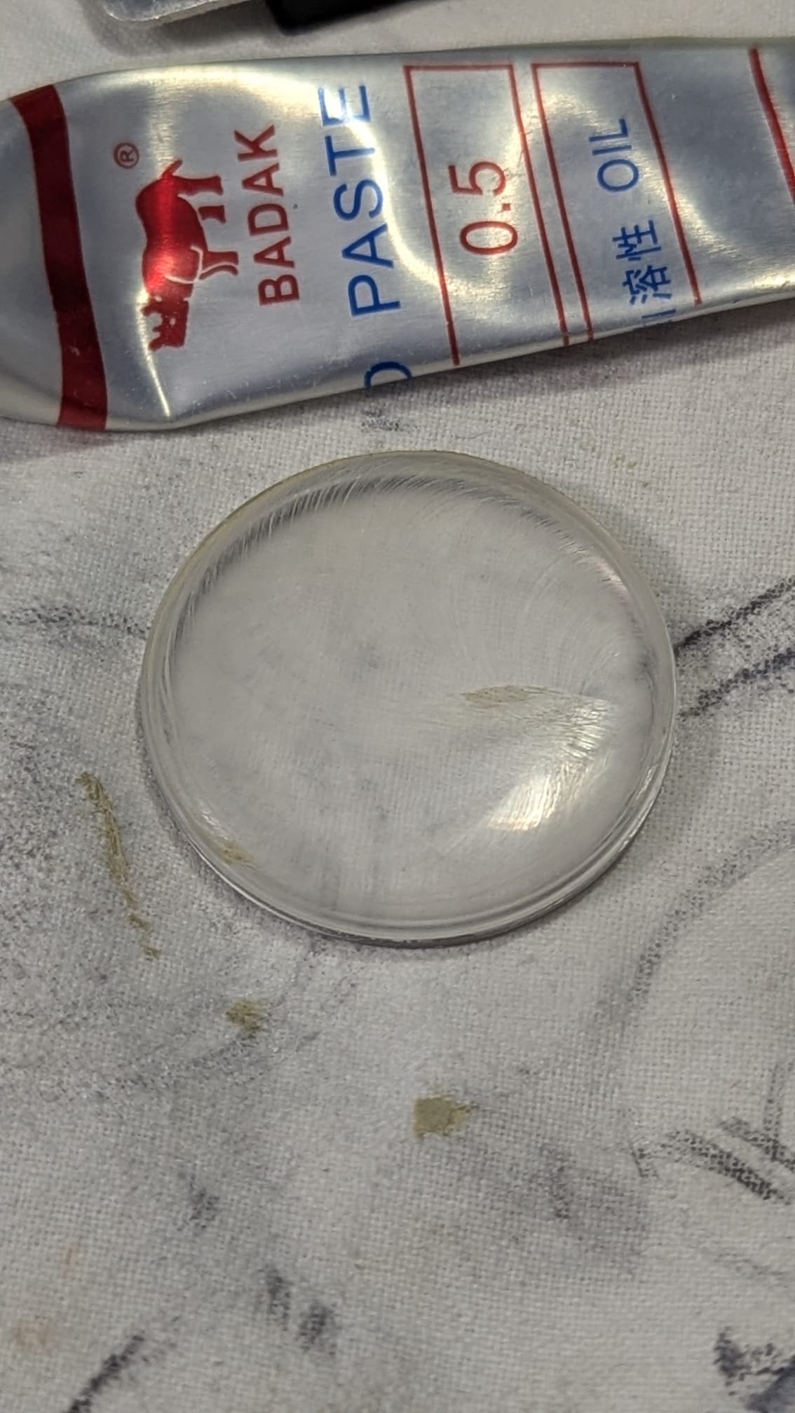

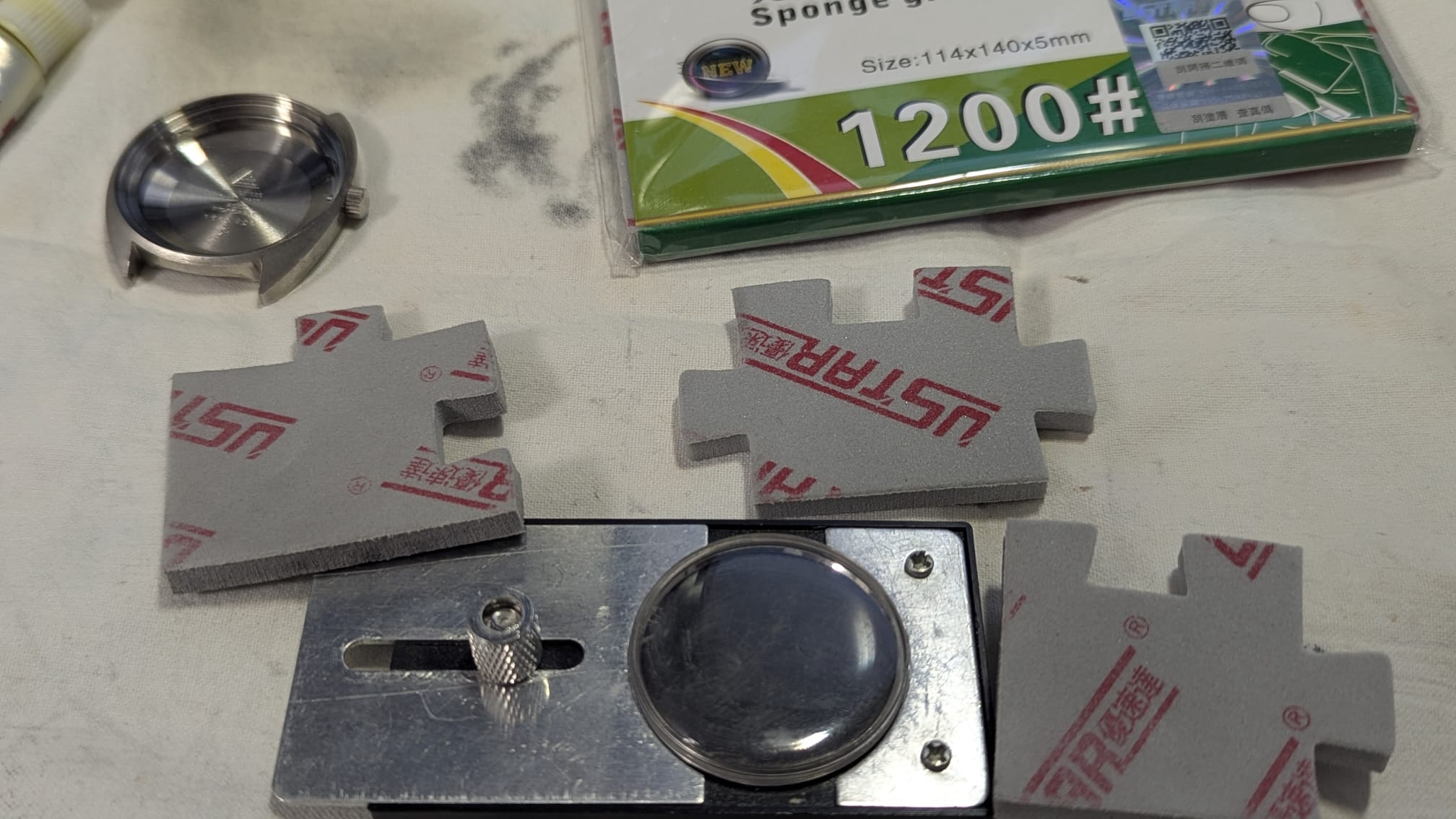

Lo primero que hago siempre es intentar quitar las rayas mas profundas con unas esponjas abrasivas compradas en una tienda de modelismo. Es importante no presionar demasiado para no deformar o romper el Plexi. La paciencia es una herramienta fundamental para estos trabajos.
El plexi se queda opaco y el polvo que hemos generado delata las marcas mas profundas. Hay que ntentar eliminarlas pero sin obsesionarse. Aqui uso varias lijas de agua de grano fino tambien. Desde 1000 a 5000.

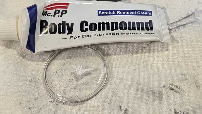

A continuacion empiezo con las pastas pulidoras. Aunque parezcan todas parecidas, no es asi. Cada una tiene su grado de pulido. Las mas pastosas suelen tener un grado de abrasion mayor y las mas liquidas, su pulido es mas fino. Las que tengo yo estan compradas en diversos lugares, desde Aliexpress hasta el Lidl. Las mas abrasivas que tengo son pastas de pulir focos o pintura de coche. Las mas finas son especificas para pulir acrilico.
Despues de un primer pulido con la pasta, observe varias marcas demasiado profundas que no iban a salir con la pasta por lo que toco volver a pasar por la lija de agua.
Una vez que todo quedo a mi gusto toca la pasta de pulir acrilicos.

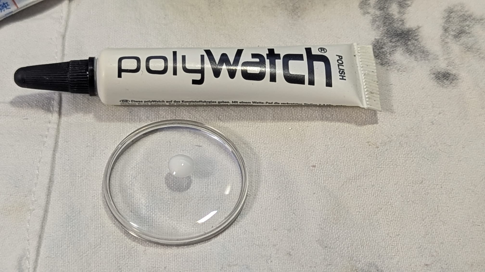

Y para finalizar el proceso utilizo Polywatch.
Como ya he comentado antes, cada crema tiene un grano de pulido distinto y en mi opinion la mejor para finalizar el trabajo es el Polywatch. Le deja una claridad y un brillo que ninguna otra puede igualar.
Unas fotos de como quedo el plexi.
