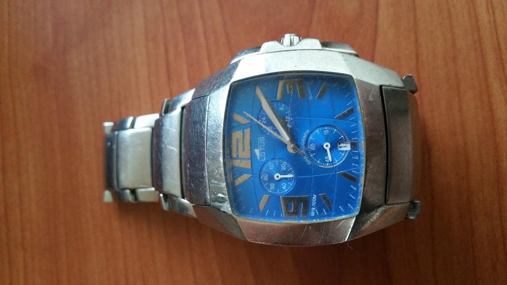

Bueno muchas gracias por los consejos antes de nada, como he prometido mandare unas cuantas fotos (aunque solo me deja poner una, intentare en varios mensajes poner el resto). Como bien podeis ver se trata de un reloj muy mal cuidado, lo compre por dos duros y por eso lo voy a dedicar a este fin, si lo estropeo(espero que no) pues lo estropee, lo digo porque algunos comentais de empezar por un reloj de los chinos o algo asi, yo tengo la esperanza de que me salga bien ya que no se me dan mal este tipo de cosas, en cuanto al oxido de cerium ahora ya lo tengo comprado… asi que bueno ya que lo compre lo usare, pero tomo nota para proximas ocasiones, tambien me encuentro a la espera de la compra de las lijas de 1000 a 4000 ya que este tipo de lijas o por internet o nada y finalmente por su precio decidi comprarlas a china, como bien me habeis indicado mejor empezar a mano y asi lo haré ya os contare como me va pero hasta dentro de 15 dias o mas no creo que llegue el material. Gracias de antemano!
Ahi van las fotos
No consigo que se vean como fotos asi que os pongo los links de dropbox
