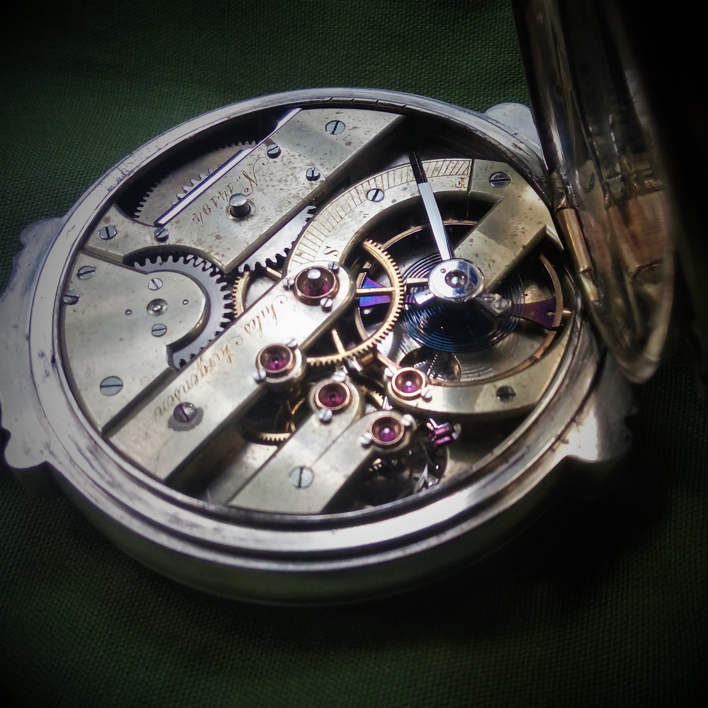

Para responder gráficamente a esto que quiero decir pondré dos ejemplos Un reloj excelente de Jules Jurgensen, posiblemente el reloj suizo más caro sin complicaciones que uno se podía comprar en 1870. lo tenía todo!
Hace poco se vendió uno “hermano” del mío por una cifra muy elevada, que estaba con toda su documentación. Como podéis observar en aquella época algunas marcas no escondían sus costes de fabricación.
Originariamente este reloj tardó 20 años en venderse por su elevado precio…

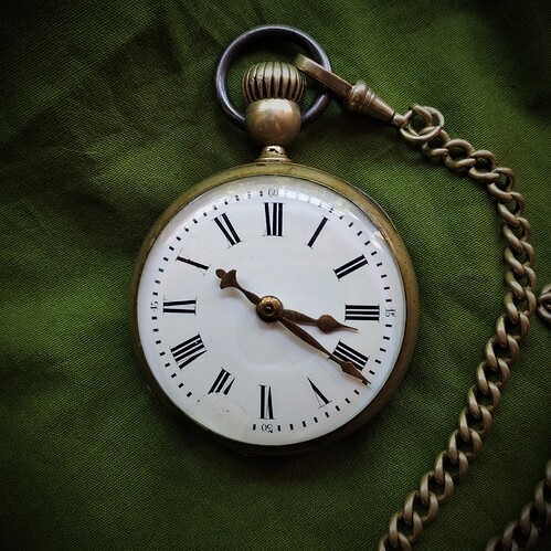

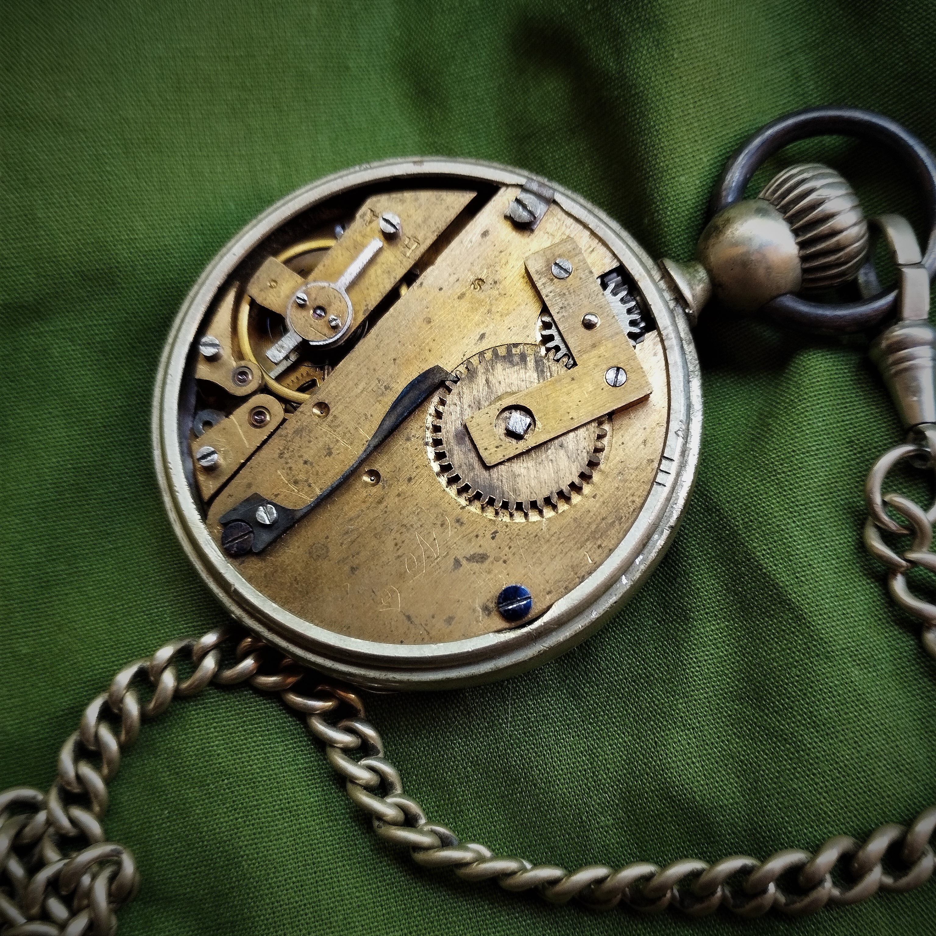

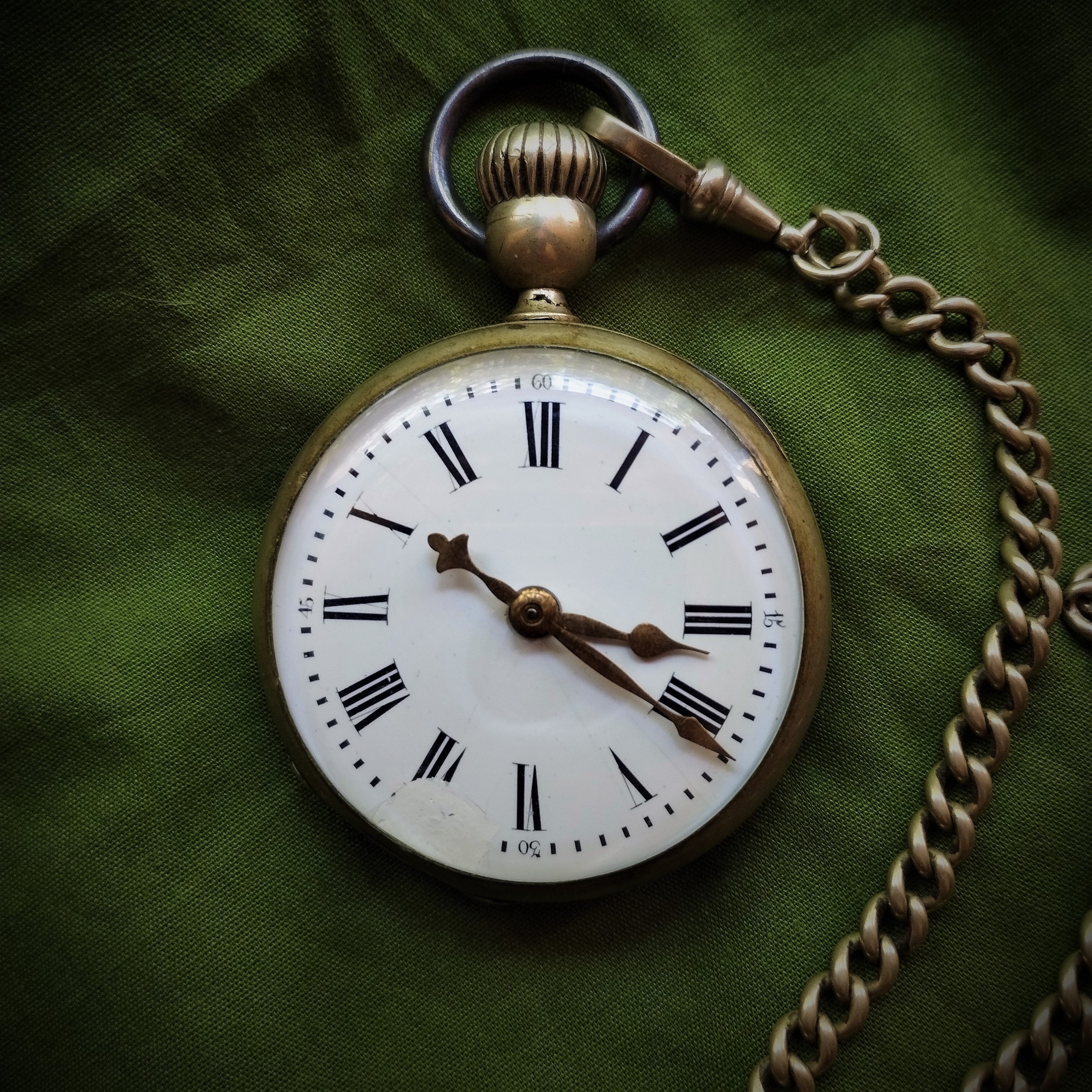

Y este que es un gran reloj, muy bueno diría yo! un Roskof de la misma época cuyo coste rondaba los 20 francos;
En estas primeras unidades Roskopf pagaba en concepto de patentes una cuarta parte del coste total del reloj a Adrian Philippe (PP) por equipar un muelle real de su autoría.
Sin duda alguna los primeros Roskopf eran relojes magníficos, pero no excelentes. por ejemplo, el dial del Rosco era de pasta de papel prensada sobre cobre y vitrificada. El dial del Jurgensen era de porcelana. El ajuste de cronómetro, avalado por un observatorio, llevaba meses de trabajo para realizar este ajuste. El Roskopf evidentemente se vendía sin ajustar (aunque yo he visto también alguno con este tipo de certificados)

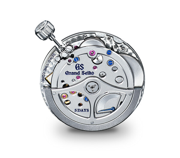

No te referirás a algo tipo Spring drive de seiko … esos calibres no necesitan ajustes, con el cambio de hora lo pones en hora y 6 meses clavado. Los hay desde 3, a 5 e incluso uno de cuerda de 8 días de reserva de marcha. Vinen ajustados entorno a ±10seg por mes, menos de ±0.5seg por dia. Salvo algun modelo que el ajuste es de -+15 seg por mes. Pero teniendo en cuenta que es la desviación maxima y que en los 4R dan +45, -35seg por dia y suelen andar en 5-10 seg pues tienen que ser una maravilla.
