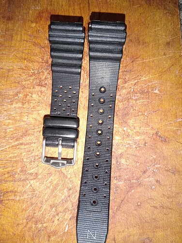

¿Qué o****s acaba de pasarme? (spoiler, pude haberme quedado sin el Sumo)

Menudo susto, no entiendo cómo esa degradación no avisa comenzando a agrietarse poco a poco, y no que se desintegre de pronto.
¿Llevabas tiempo sin usarlo?
Cada vez tengo más claro que las correas más seguras son las nato, sobre todo para nadar.
Suele pasar, se resecan y agrietan.
Me paso con unas botas de moto, llevaban en la caja 4 años , las saqué el otro día, están impolutas, flexione un pco la suela y clak, se agrietó a la mitad…
Me paso muchísimo con el citizen ny y el Aqualand ( un año de uso ). Un día el relojero me dijo… Te duchas con el reloj ??? Le dije si. Pues ahí está, jabones cambio de temperatura y demás las estropea. Me dejé de duchar con el y me dejo de romper las correas. Tengo que decir que cuido los relojes en ese sentido . Si se mete al mar ,se endulza

Hablando de correas (y de suelas). Hoy en día apenas se usa caucho natural y casi todos los productos suelen tener en su composición el poliuretano en mayor o menor proporción. El poliuretano se degrada con el tiempo por culpa de la hidrólisis, que es la reacción de degradación de este material al absorber agua del ambiente. La adición de aceite de silicona a la “goma” la hace más hidrófuga y eso retrasa la rotura, aunque no la elimina pues, esa hidrolisis empieza desde el momento de su fabricación. Se utiliza el aceite de silicona porque es el menos nocivo para este tipo de materiales aún sin ser inocuo del todo.
Aceites de silicona hay de varias calidades y son bastante comunes en el mundo industrial pues protegen todo lo que son juntas. Otro ámbito es el mundo del tiro, ya que se usan para proteger juntas de armas de aire comprimido. Finalmente en el mundillo del airsoft, hay bastantes formatos a escoger pues son imprescindibles para lubricar juntas en las réplicas de gas y hop-ups.
Tendríamos que tener la costumbre de revisar las correas de “goma” de nuestros relojes antes de ponérnoslos y de revisar nuestras botas de trekking antes de salir a la montaña. Pero no lo hacemos… al menos yo. :man_shrugging:t2:

No lo sé. Asumo que las correas son un fungible, y que tarde o temprano habrá que cambiarlas. Pero no me había pasado que se me rompieran de esa manera, deshaciendoseme como un azucarillo. Quizá sea tema de un material inadecuado.
