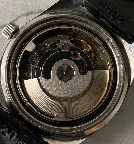

Buenas, quisiera informarme de que pieza debo tocar para sacar la tija de este reloj
Sabemos qué calibre es?
Bienvenido al foro
Gracias, no lo se , creo que es un eta 2472
Lo pone debajo de la espiral.

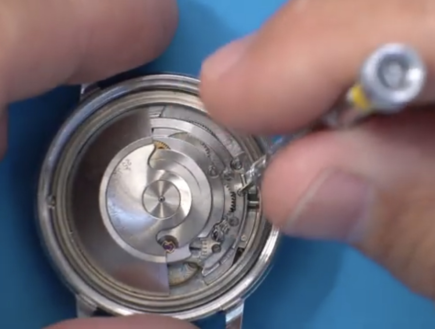

Si es ese movimiento, es desaflojando este tornillo. Justo el mas cercano a la tija.
Muchas gracias. Voy a cambiar la corona
