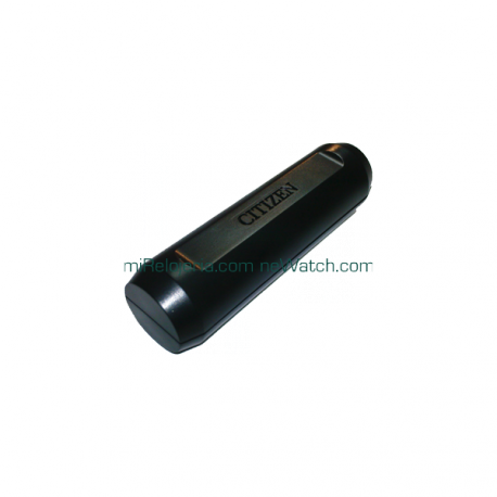

Yo encantado con mis citizen, con la antena van genial, tambien puedes usar una APP llamada DCF77 emulator
Que es la antena de Citizen?
Es un amplificador de señal. Viene con algunos modelos, pero se puede comprar por separado. 30€ aproximadamente, según tienda.
Enviado desde mi Corellian YT-1300 mediante Tapatalk
Es del tipo universal o solo exclusivo para Citizen?
Enviado desde mi Mi A3 mediante Tapatalk
Pues no lo sé , intuyo que al ser la señal universal, servirá para todos. Pero no te lo puedo asegurar.
Edito. Sirve para cualquier reloj que sincronice con la señal DCF77
La puedes encontrar en muchos sitios
https://www.unreloj.es/relojes-hombre/329-antena-citizen-rcw-su-3.html
Yo la tengo
Aquí compré yo en su día la antena Citizen y es creo la más barata de todas y con gastos de envío incluidos.
Enviado desde mi iPhone utilizando Tapatalk
Sirve para cualquiera, la señal es una señal de radio, no es específica para citizen, así que sirve con cualquier radiocontrolado.

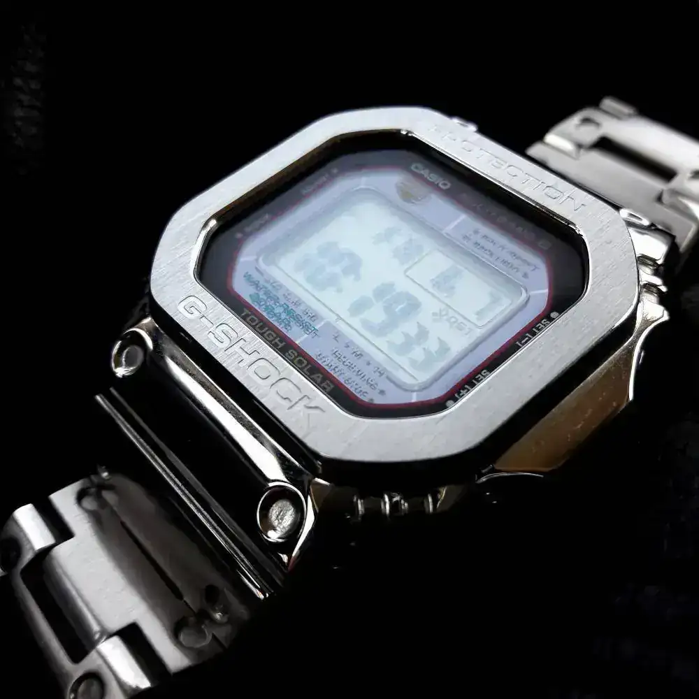

Mi experiencia es muy escasa, no llega al mes que tengo un 5610 al cual le puse una carcasa de acero de Aliexpress.
Mi vivienda habitual está a más de 1.500km de la antena más cercana, la de Alemania, pero de momento sincroniza bien siempre y cuando lo deje en el piso de arriba, no tengo que dejarlo en ninguna posición especial ni nada, simplemente en la planta baja no ha sincronizado, tampoco he probado en varias localizaciones, sabiendo que en cualquier lugar arriba me sincroniza estoy más que satisfecho.
La verdad es que desde que lo tengo, es el que uso para poner en hora los automáticos en lugar de mirar en horaexacta.
Pongo fotillo, que lo llevo hoy puesto y estoy muy contento con este reloj.
