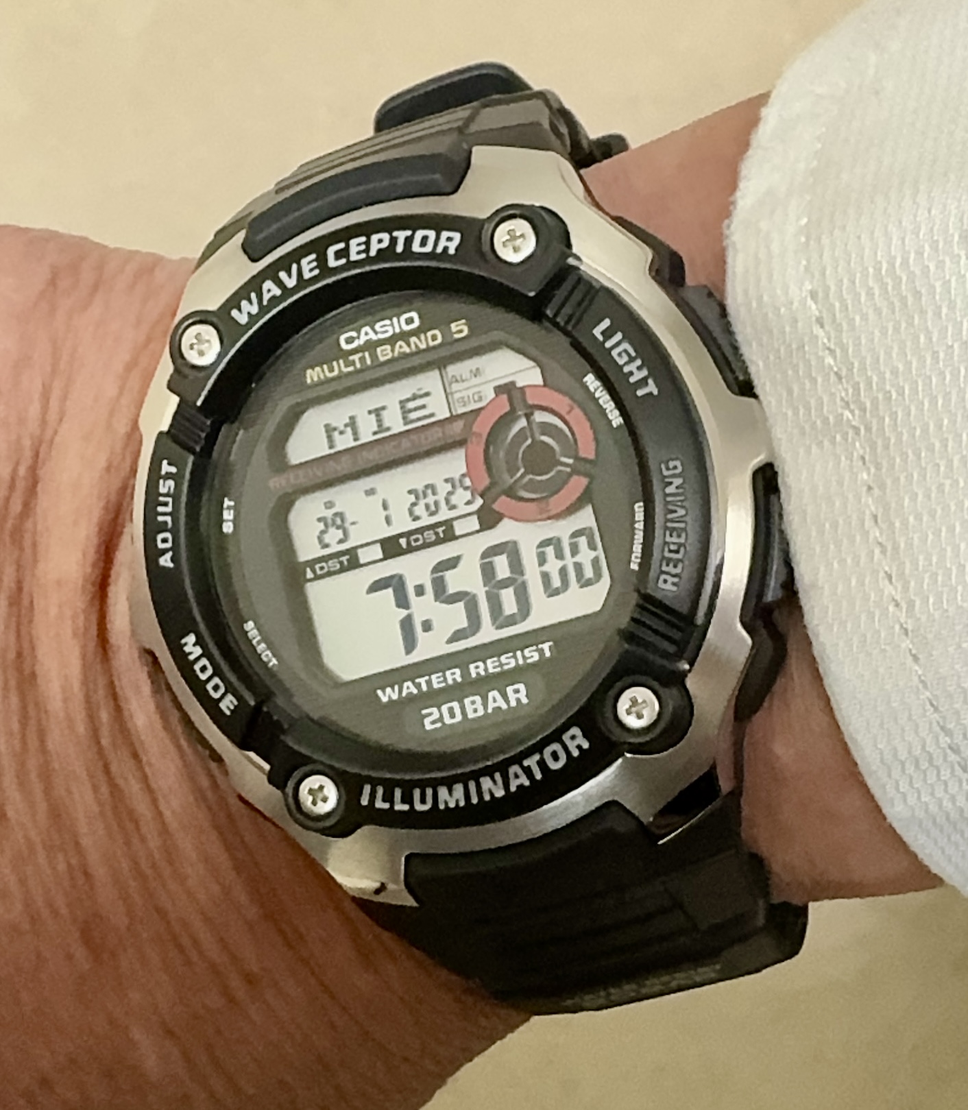

Muy chulo, aunque no he tenido ese modelo.
En cambio éste sí que lo tengo y sincroniza de lujo… aquí en el norte claro :winking_face_with_tongue:
Son 3 años de batería con 1 recepción diaria.
https://www.baroli.es/reloj-casio-wave-ceptor/wv-200r-1aef/
Saludos!
