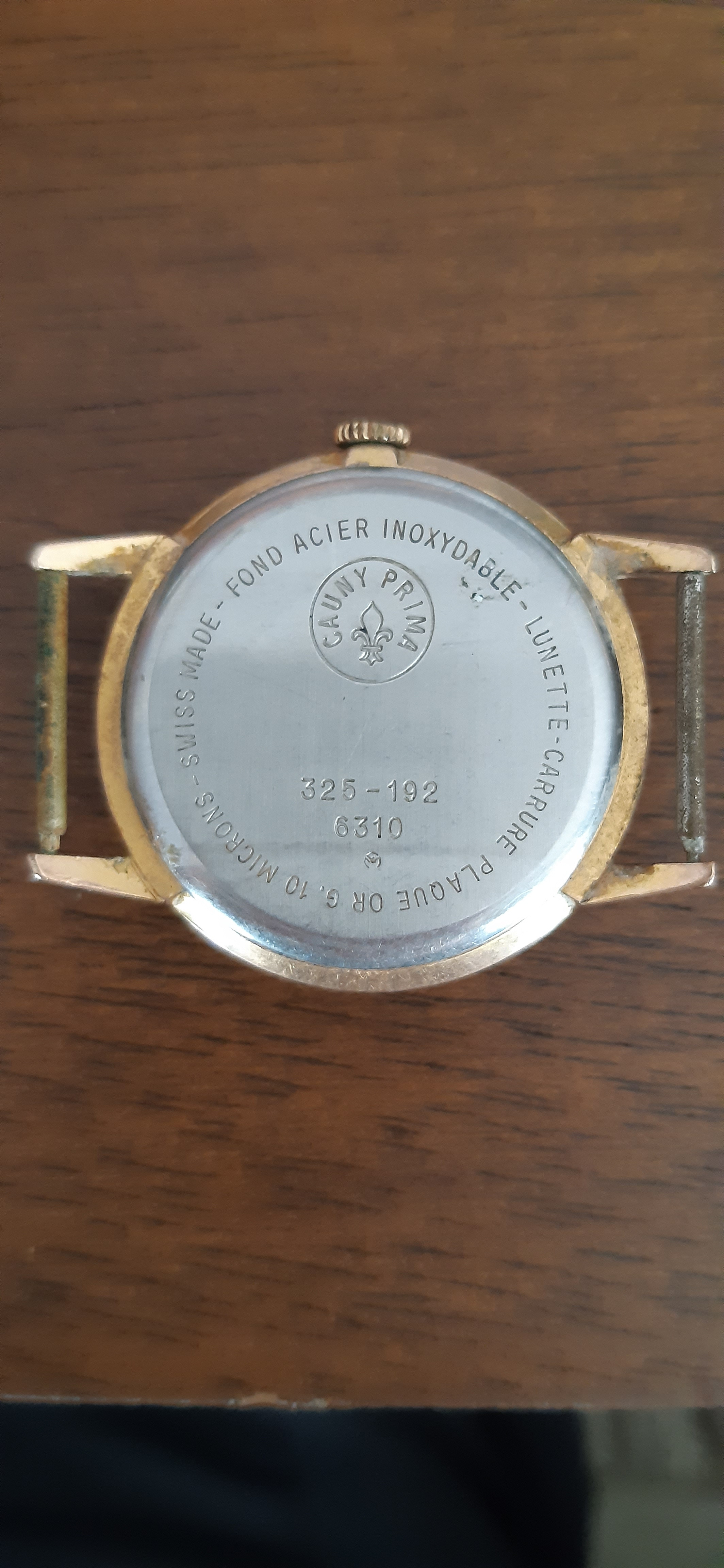

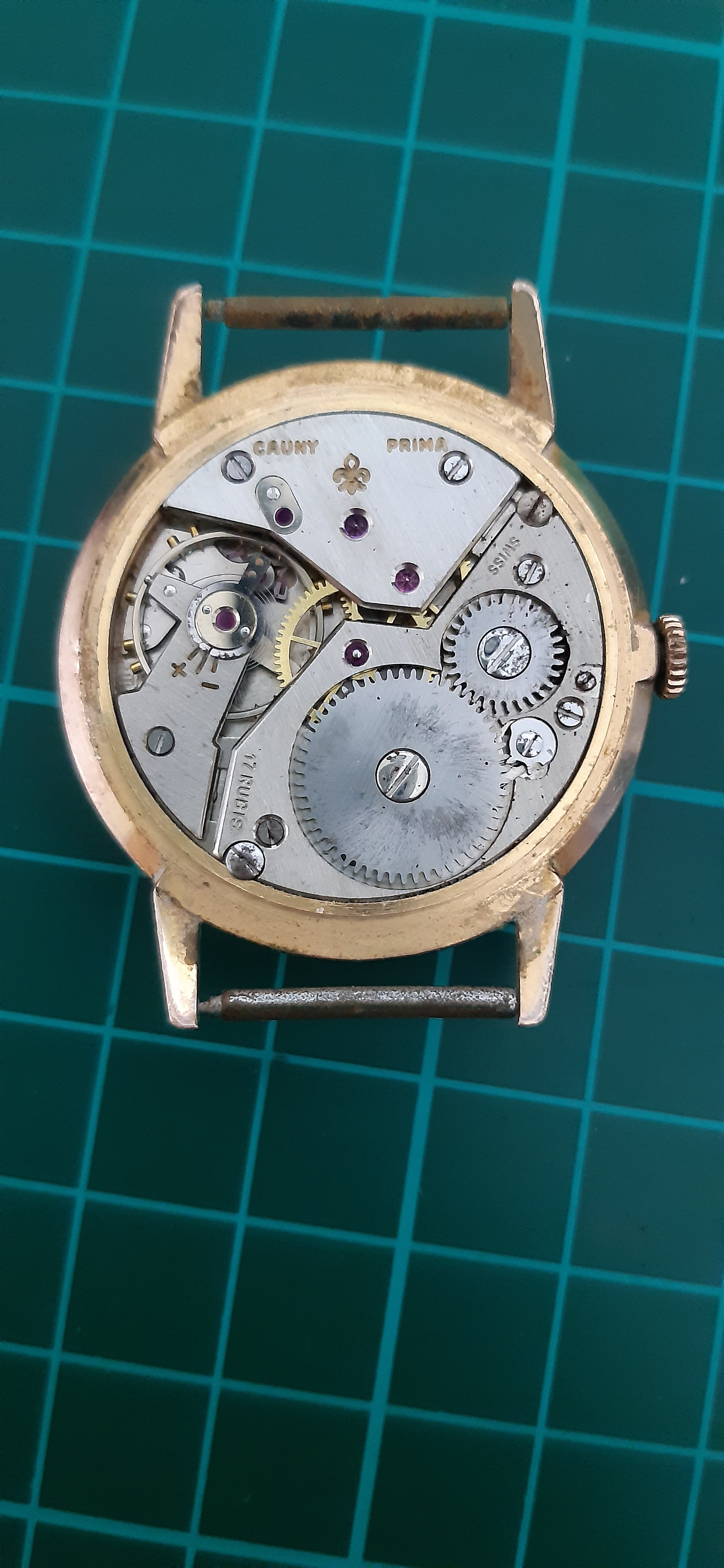

Tengo un reloj Cauny que era de mi padre, probablemente de los años sesenta. El reloj no funciona, ni siquiera se le puede dar cuerda, pero no me voy a deshacer de él nunca. El caso es que me gustaría arreglarlo y no sé si eso me puede costar mucho, y por tanto, no merezca la pena. Yo no me atrevo a desarmarlo. ¿Qué opináis? pongo unas fotos.
Es muy bonito. El mecanismo mola mucho. Quizás solo le haga falta una limpieza y engrase. Con suerte.
Si no le puedes dar nada de cuerda es posible que tenga el muelle real roto. Habría que buscar un donante. Respecto al precio de la reparación y si merece la pena, lo de siempre, ya casi no quedan relojeros por lo que cobran bien su trabajo, por otra parte el valor sentimental puede que incline la balanza a favor de hacer el gasto. En todo caso busca un buen relojero y pide presupuesto y luego teniendo en cuenta todo pues ya decides si arreglarlo o guardarlo así como recuerdo de tu padre. Saludos.
Eran relojes baratillos pero resultones, el calibre es un muy decente unitas 6310, lo que pasa es que normalmente se averían tanto por falta de uso como de mantenimiento.
Yo tuve el calendario con unitas 6410 que no funcionaba y que el relojero por 60 euros me lo puso en condiciones.

Intentar hacerlo por ti mismo es arriesgarse a dañar irremediablemente el reloj. Por ejemplo es muy fácil doblar o partir los finos pivotes de las ruedas. Además que entre herramientas y aceites (son bastante caras) te puedes dejar tanto o más de lo que te va a cobrar el relojero.

Merece la pena que lo lleves a un buen relojero, es un calibre muy sencillo y robusto que por poco dinero seguro que te lo dejan funcionando para otros 60 años.
