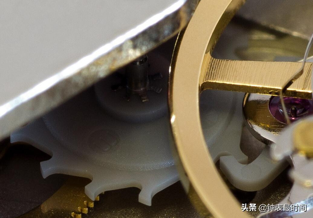

Me temo que no es asi. Al menos Hamilton, en su calibre H-10, originalmente montaba el escape plastico. Lo mire cuando compre mi Murph.
Se que luego hicieron modificaciones y comentaban que se iban a basar en la version C07.6xxx pero inicialmente eran C07.1xx. Aunque tambien es cierta que hay versiones de C07.111 con escape metalico.

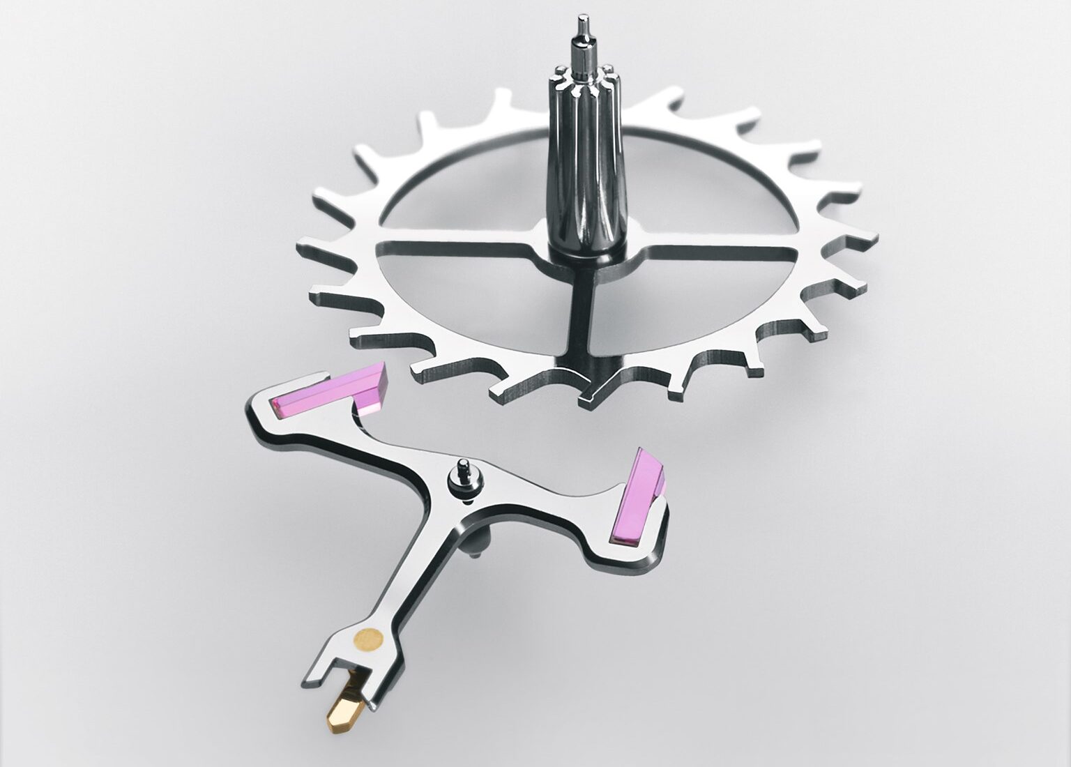

Sacado de la red:
“Los calibres Powermatic 80 utilizan silicio específicamente en el espiral del volante (muelle espiral) y, en algunos casos, en el propio volante. Esta tecnología se encuentra principalmente en las versiones de gama alta de la serie, identificadas como C07.811 o Powermatic 80.811.
El uso de silicio en estos componentes ofrece las siguientes ventajas técnicas:
  • Resistencia magnética: El silicio es naturalmente antimagnético, protegiendo la precisión del reloj.
  • Durabilidad y estabilidad: Es resistente a la oxidación y al desgaste, y mantiene su forma ante cambios de temperatura, lo que mejora la precisión a largo plazo.
  • Certificación: Los modelos con este calibre suelen alcanzar la certificación de cronómetro COSC.
Es importante distinguir que las versiones más básicas del Powermatic 80, como el C07.111, no utilizan silicio en el escape, sino que emplean un polímero (plástico sintético) en la rueda de escape y la palanca de escape, mientras que otras variantes intermedias, como el C07.611, utilizan una aleación de titanio llamada Nivachron en lugar de silicio o plástico”
Ojo que los C07.811 gama alta no son full metal, llevan piezas del material que no te gusta del Oris 400 :face_with_peeking_eye:
Yo tengo un lío ya importante con todo esto :pensive_face::joy::joy:.Salvo que haya pocas luces y muchas sombras alrededor de este calibre.Y muchas información errónea por parte de todo el mundo incluido el fabricante.
De todas formas yo en lo que has puesto lo que entiendo es que solo el calibre 711 lleva plástico.El resto aleación de titanio o silicio

No me mojo, tío. No sé lo que monta cada uno. Solo sé que no es plastiquete malo de palo de chupachup, si no el mismo material antidesgaste que se utiliza en piezas de precisión de motores de todos los coches.

Yo es que deduzco que solo el calibre de 23 joyas,lleva estas dos piezas de plástico,y es por lo que le faltan dos joyas
los otros llevan el escape metálico y dos joyas más.Que ocurre? Que si el fabricante ha colocado el calibre con piezas sintéticas en modelos que no la deberían llevar,etc.Pues todo eso se me escapa de las manos,y obviamente es lo que conllevaría a tanta confusión.
Yo lo veo así:
Modelos de gama de entrada, más vendible en masa, menos mantenimiento: Powermatic con Delrin (ese es su nombre correcto)
Modelos un peldaño por encima: Powermatic sin Delrin. Más romántico, clásico y apreciado por su público.
Tope de gama Powermatic: piezas de aleaciones avanzadas.
