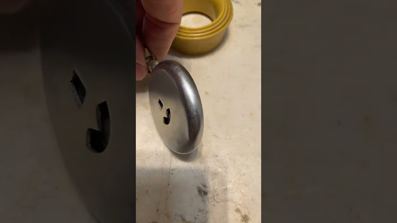

En esta foto se ve la muesca por donde sale la tija, en la tapa se ve el plexi que tendré que sustituir, está insalvable.

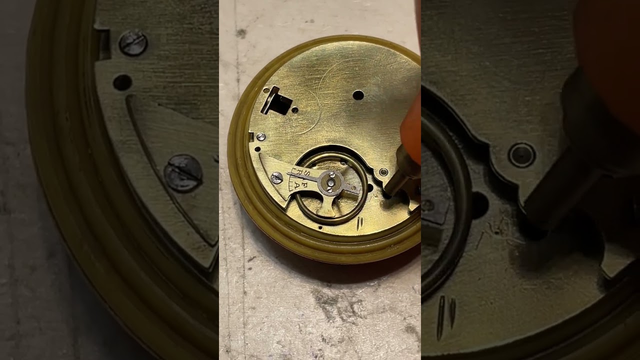

Tras muchas horas, por fin late,.
Empecemos por el principio que fue el desmontaje y limpieza,
como era de suponer los pivotes del volante estaban rotos,
Como no consigo restaurarlos, me falta práctica con el el torno, opto por un donante al cual le ajusto el largo, en la foto se observa como sobresale levemente, pero suficiente pera bloquearlo con el cojinete y la tapa.
Tras el ajuste funciona perfecto
El otro problema del que me avisaron otros compañeros era el ancora, fijaros en la foto,
Ese alambre inferior, que agradecería alguien me dijera su nombre, está doblado y muy desgastado, ha sido necesario su saneado, a golpe de lima y enderezándolo con sumo cuidado,
y otro problema era la espiral del volante que estaba destrozada,
era la primera vez que me atrevía con el enderezado de una espiral, y no ha quedado muy mal, para la próxima compraré pinzas adecuadas, las normales son demasiado grandes

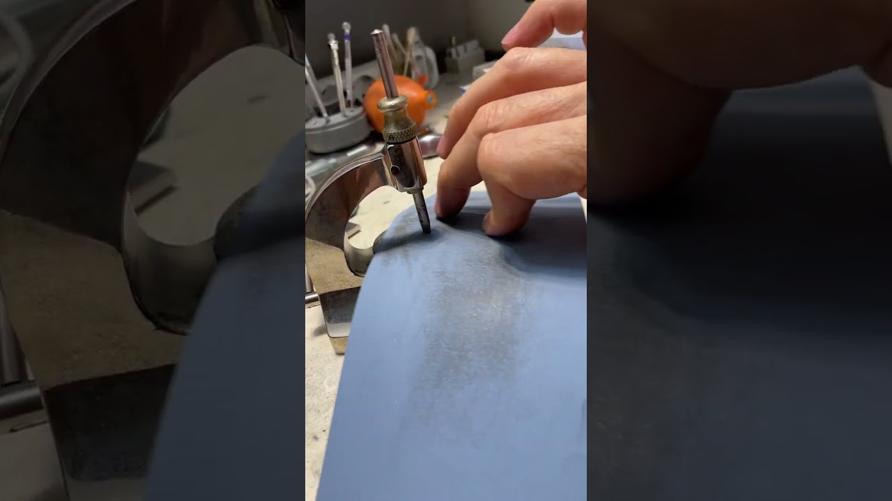

Los tornillos estaban muy mal, en vez de usar el torno, he probado una técnica que leí en algún foro, usar la punzonadora y deslizar la lija entre el tornillo y la base

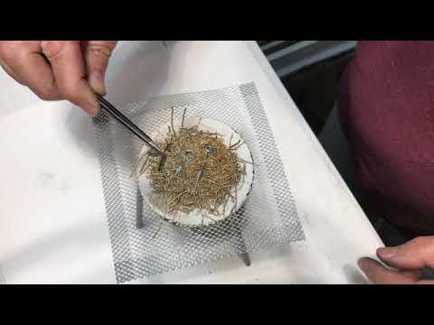

Pavonado de muelles y tornillos, como siempre con el mechero de alcohol.
Os dejo fotos del montaje.

¿Podrías hacer un vídeo de como se realiza el pavonado con alcohol?

Buenas noches Nitro.
Te adjunto el enlace a un video que hice hace tiempo.
El procedimiento es sencillo, el usar un lecho de viruta de latón, son restos de tornear piezas, es para al tener más masa es más fácil controlar la temperatura.
Muchísimas gracias por el video. Es muy instructivo. :ok_hand:
