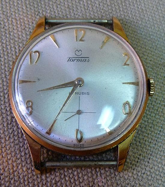

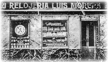

No obstante, un posible origen podría ser una relojería que vendiera artículos con una marca personalizada. Aunque habría varias posibilidades, la referencia a Valencia me recordó la Relojería Morera. Estos relojeros (casa fundada en 1898, por la zona de la plaza Pinazo, luego acabaría en el número 1 de la calle Ruzafa) tenían una marca propia “Tormas” (por el apellido Martos, de Luis y José Morera Martos) y como puedes ver también marcaban el reloj como “suizo”

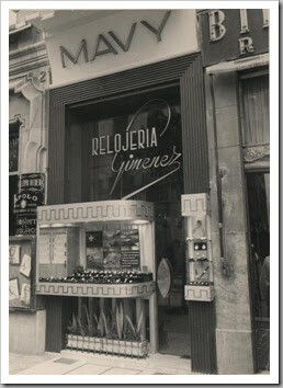

También estaba Relojería Giménez, fundada en 1889, se expandiría a lo largo del siglo XX llegando a tener tres o cuatro tiendas y acabaría cerrando en 2022.
