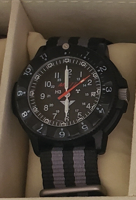

KHS, de cuarzo (soportó lo suyo pero al principio resultó un tanto decepcionante, tuvo que pasar por taller al poco de comprarlo ya que se le soltó la aguja segundero)

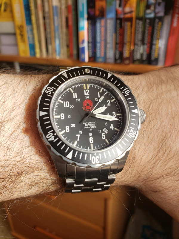

Praetorian Signifer, contundente y duradero, calibre Miyota 8215.

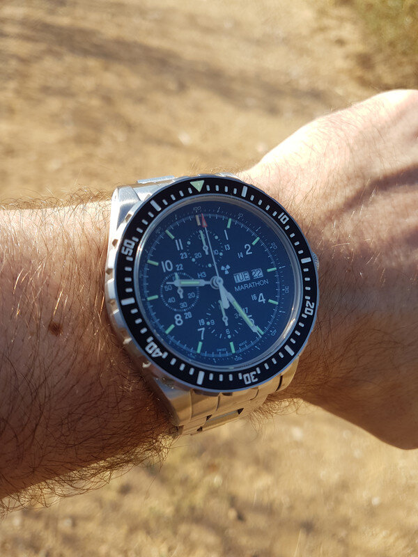

Marathon CSAR, el G-Shock de los automáticos. Fabricado siguiendo especificaciones militares y pasando los tests pertinentes, su 7750 no ha dado ni un solo problema, tiene algo más de 10 años, ha hecho de todo y sigue como el primer día, con una desviación de apenas +1 s/d. Su precio en el “mercado civil” puede resultar elevado.

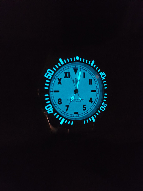

Si se quiere algo llamativo y brillante, se puede buscar un reloj con todo el dial cubierto de luminova,
o si realmente se quiere una linterna, entonces quizás es plan de hacerse con algo como esto o las propuestas menos aparatosas de MTM (ver los modelos Silencer, Vulture y Falcon, caros en mi opinión) o del modesto Ricoh WG (a veces en eBay se deja ver algún ejemplar de otro modelo de Ricoh de similares características, el Shrewd Reminder).
