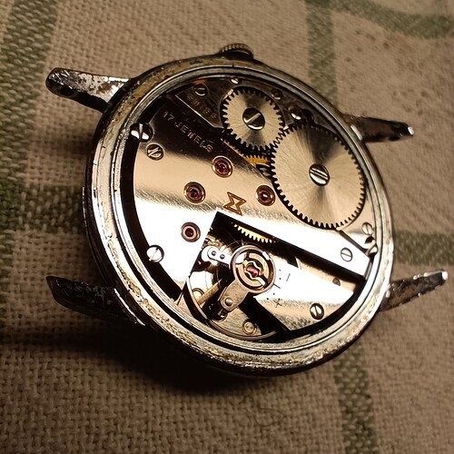

Yo he empezado con un movimiento barato de Ali, de momento lo he desmontado parcialmente y lo he vuelto a montar, nunca entero, estoy aprendiendo a quitar y poner tornillos, ruedas y resortes pequeños.
Estoy en proceso de iniciación y con estos es fácil si se pierde algo, como son de hierro puedo buscar las piezas con un imán, cosa que ya me ha ocurrido.
Hasta ahora solo he tocado máquinas grandes, de pared y repisa.

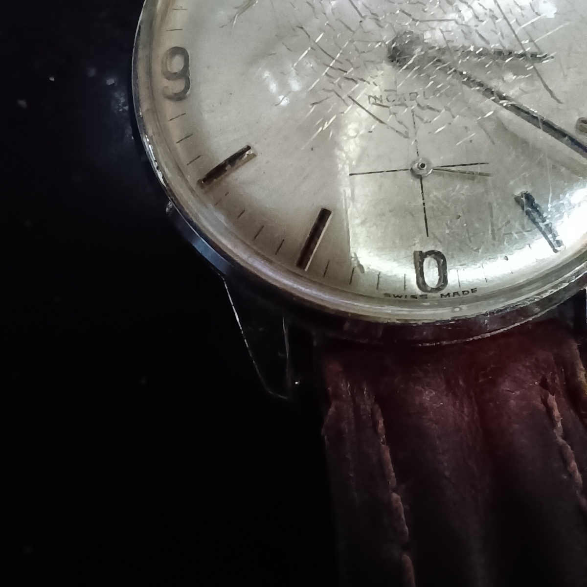

Hace unos días, un amigo me trajo el reloj de su abuelo, un Edox de 17 rubís y segundero a las 6, que se le paraba, se le había soltado la grupilla que fijaba el incablok, esto provocó que la espiral se doblará, se lo he recolocado todo pero la espiral no es algo que se pueda corregir así como así.
Al menos ahora no se para, le he dicho que se lo lleve a un relojero para que le cambie el plexi y se lo restaure, yo todavía no llego a eso.
Todavía tengo que hacerme con la herramienta adecuada, ahora trabajo con un kit básico de calidad mediocre.

¡¡ Bien hecho !! ¡¡ ahí ahí, hay que animarse a empezar !!, eso sí, cuidadín con lo de los imanes porque las piezas se magnetizan facil (aunque un desmagnetizador de Ali cuesta 4 perras y siempre te vendrá de perlas tenerlo a mano). Me parece genial que estés metido por ello, nada, tranquilo, en 4 días ya te irás haciendo con herramientas mejores, seguro que aquí en el foro hay varios hilos (si no pues en el tubo) donde ver qué upgrades hacer en cuanto a herramientas se refiere, personalmente de las cosas que más agradecí fue cuando me hice con unos buenos destornilladores, se agradecen mucho a la hora de desmontar y montar los movimientos sin que haya “accidentes” o crear más rebabas de las necesarias a los tornillos.
Bonito Edox (¿el movimiento es alguna versión de un AS 1130?, me lo recuerda muy mucho). Sí, has hecho bien, donde veas que tú no llegas recomienda siempre que se acuda a un profesional (y a poder ser, a un buen profesional), a veces nos ciegan las ganas de querer solucionarlo todo o de querer ayudar por encima de nuestras posibilidades y la cosa suele terminar en “tragedia relojil” cosa que no es nada agradable cuando sucede con el reloj de un buen amigo o un familiar. Vale más aprender las cosas por las buenas antes que por las malas.
Un abrazo y me alegro mucho que te hayas metido en este apasionante mundo que es el trastear con relojes.
