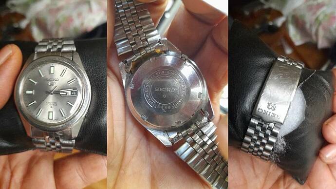

Estas son las fotos del anuncio, no se aprecian bien los rayones y/o toques que tenía el plexi, caja y bisel en general, pero en la foto central si se puede apreciar lo estirados que estaban los enlaces centrales del brazalete que entran en los end links y anclan en los pasadores. A su vez los end links estaban muy dados de sí también y uno de los dos no era ni el original del reloj (ni siquiera era el adecuado para esa caja); también se puede apreciar en la tercera foto que el cierre tenía el mismo trote y rayones encima que tenía todo en general:

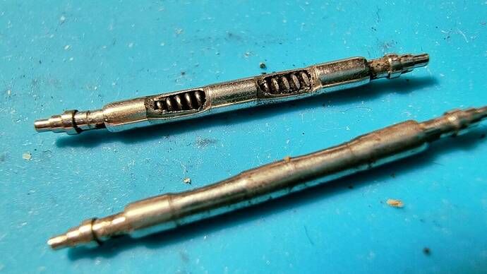

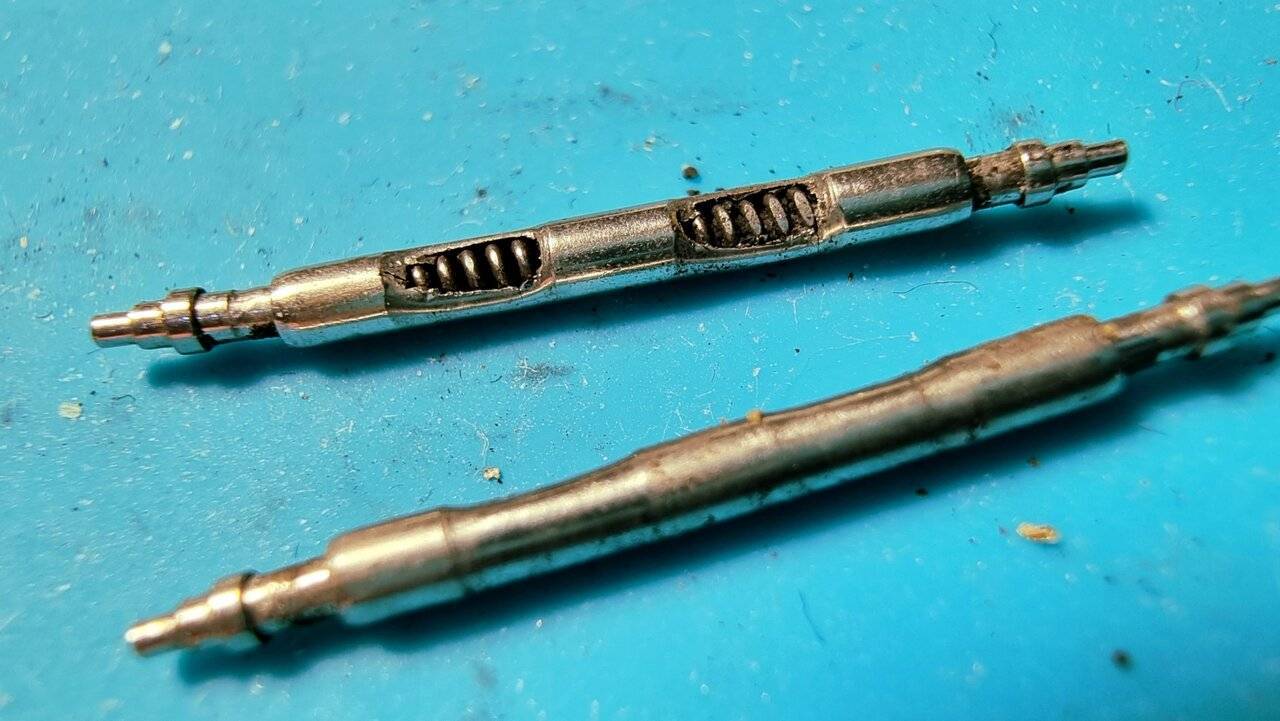

Lo que no se podía apreciar en las fotos era la suciedad acumulada, aunque era algo de esperar, y ,sobre todo, me llamó la atención lo desgastados que estaban los pasadores, nunca me he encontrado un reloj con los pasadores así de comidos (notese también toda la suciedad alrededor que es la propia que soltaba el reloj al manipularlo). Os invito a que me comentéis si alguna vez habéis visto unos pasadores tan deteriorados por el uso:

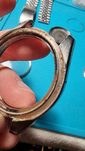

La suciedad que presentaba la caja, incluso algunas pequeñas zonas con principio de oxidación/corrosión pese a ser acero inox (supongo que 316, aunque la presencia de esa corrosión me hizo pensar en la posibilidad de que pudiera ser 304, aunque imagino que será 316):

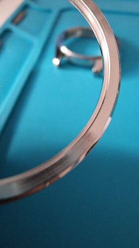

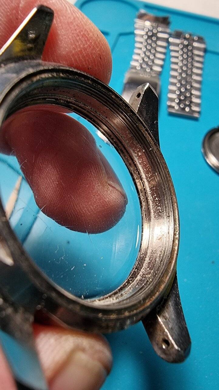

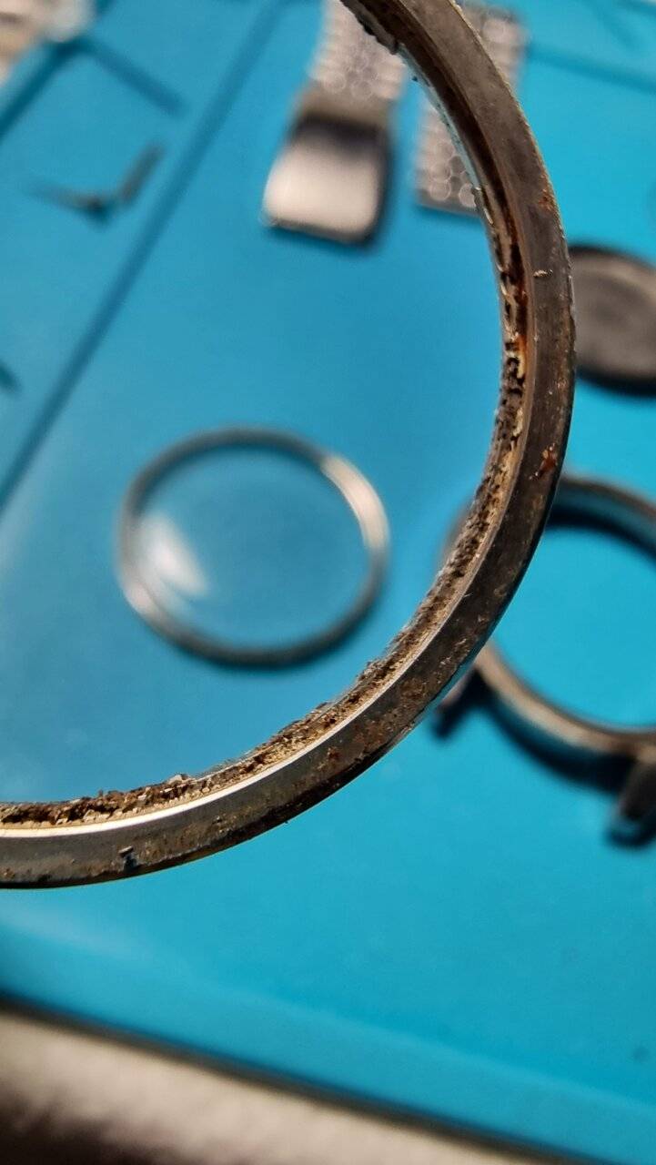

Suciedad en la cara interna del bisel; algunas pequeñas zonas de su plano en contacto con la caja parecían sufrir también de cierta corrosión:

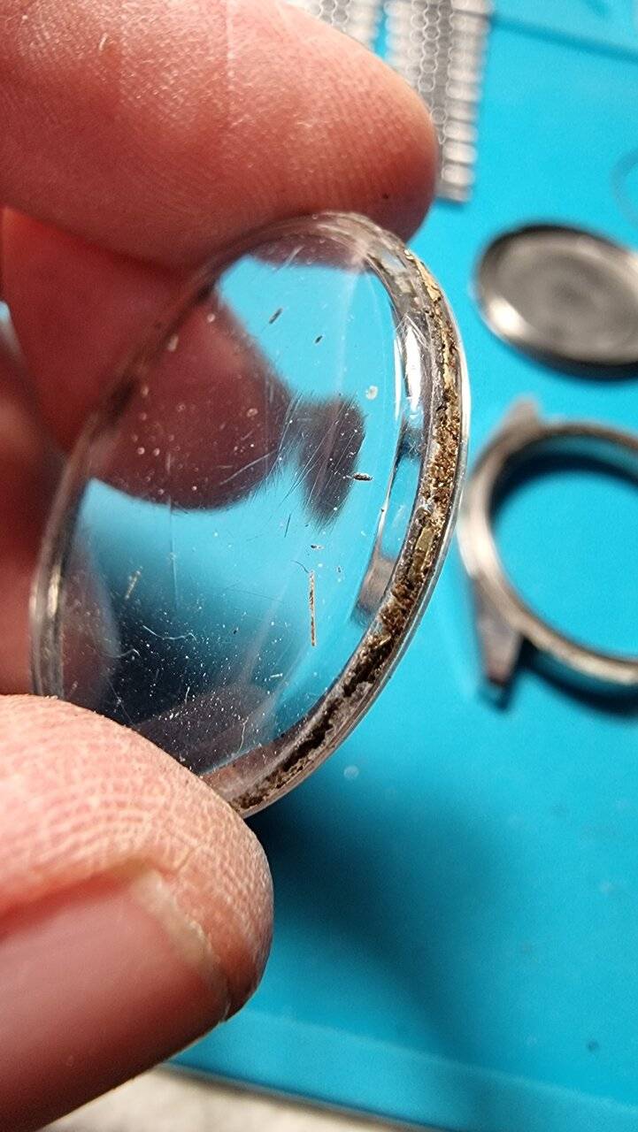

Suciedad en el perímetro externo del plexi, en ese ángulo también se aprecian algunos rayones de los muchos que tenía:

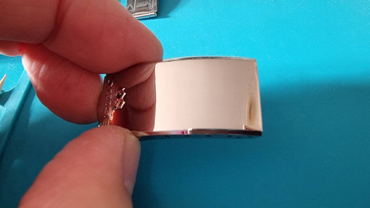

Estado del cierre con algo más de detalle, algunos rayones eran bastante profundos:

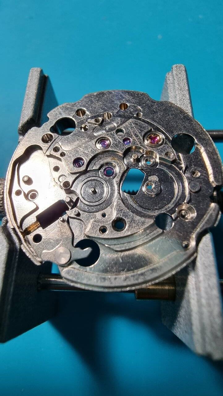

Respecto al movimiento 6119C, evidentemente estaba sucio pero funcionaba de marcha aunque el sistema de cambio rápido de fecha, tanto del día del mes como del día de la semana, no funcionaba. Dicho sistema diría que era bastante sofisticado para la época ya que los cambios rápidos de fecha se realizan presionando la corona hacia la caja: si se presiona levemente el sistema cambia el día del mes y si se presiona con más fuerza el sistema cambia el día de la semana. Y es que cabe destacar este sistema de cambio rápido de fecha, así como la decoración del puente de ruedas y que el escape ya incluye un sistema de doble joya en cada extremo del eje para su lubricación (que supongo que también trabaja parcialmente como sistema antichoque), vamos que, dentro de mi ignorancia, me parece un calibre muy bien elaborado sobre todo si pensamos que esto no era un Seiko de gama alta y que los relojes de cuarzo ya estaban empezando a pegar muy fuerte en esa época. Volviendo al problema del sistema rápido de fecha de esta unidad, no fue dificil solucionar el problema, simplemente había un atasco en una de las ruedas que actuan sobre el fechador (concretamente en la rueda intermedia del fechador), algo bastante raro, supongo que fue debído a un golpe o caída del reloj al suelo en algún momento dado; en fin, una vez desmontado y vuelto a montar todo el sistema del fechador recuperó su total funcionalidad.
Movimiento desensamblado, platina sucia antes de limpiarla:

Bisel limpio y pulido, muestro la cara interna que es cepillada (que es la que luego no se va a poder ver y que es donde tenía más suciedad acumulada; la cara externa pulida ya se va a ver en el resto de fotos del reloj ya terminado):
Cierre con todos los rayones eliminados y pulido a espejo:

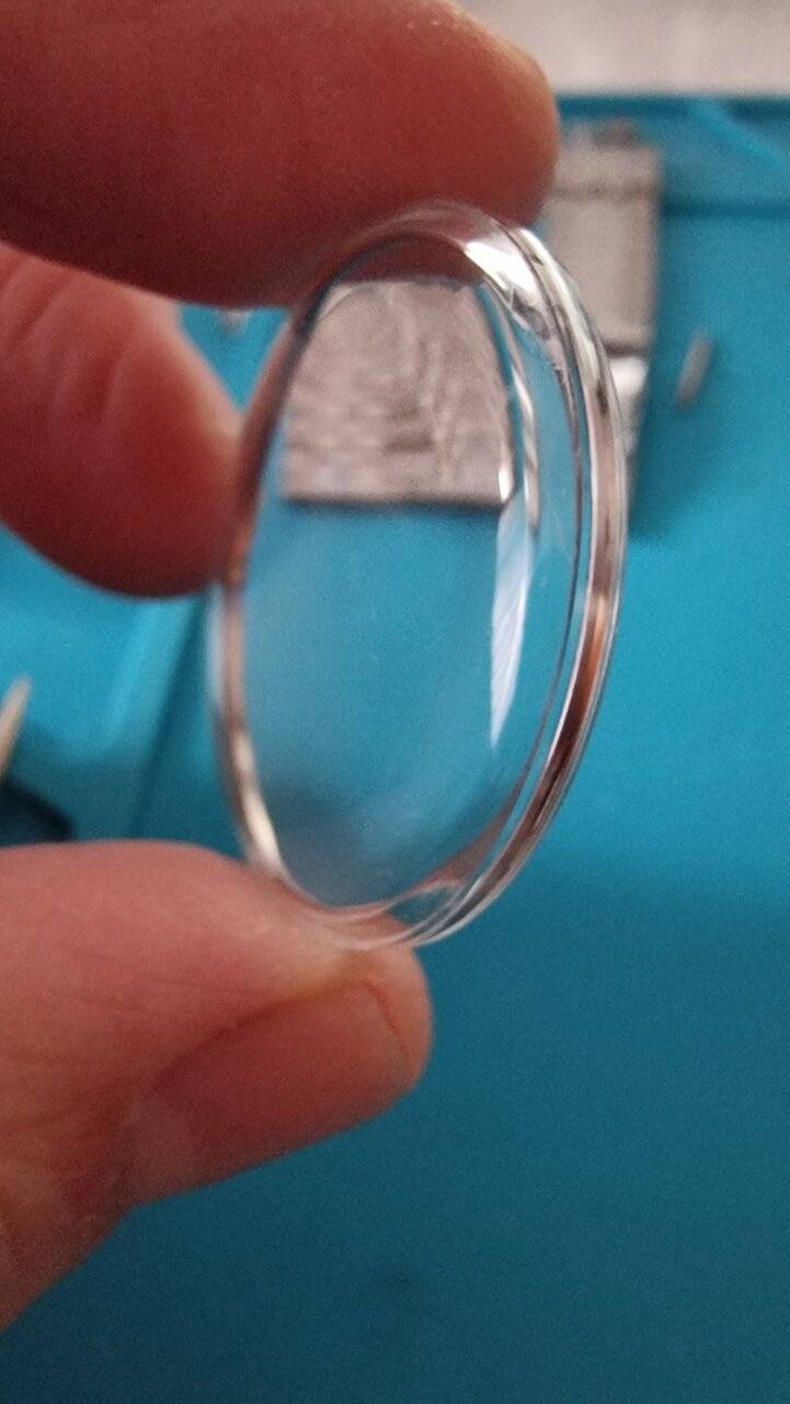

Plexi limpio y pulido:

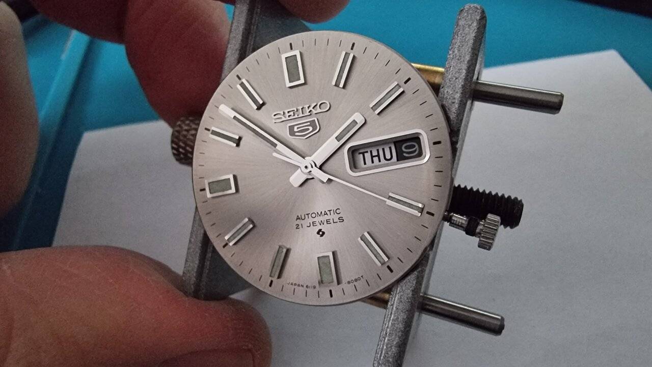

En cuanto a la esfera, afortunadamente no me equivocaba en mi pronóstico viendo las fotos del anuncio, ya que, en mi humilde opinión, está en muy muy buen estado. He de decir que la esfera es un espectáculo, preciosa, emite unos visos en tonos que van desde un gris plata perlado, casi blanco, hasta un gris bastante más oscuro dependiendo del tipo, ángulo y cantidad de luz que incida sobre ella. Los ïndices aplicados supongo que, al igual que las manecillas, son de acero pulido, y están, tanto los unos como las otras, en perfecto estado. También el lume, supongo que tritio (¿por la época y la T junto a la referencia en la parte inferior de la esfera? :thinking:) se mantiene con evidentes signos de envejecimiento, pero entero y en su sitio.

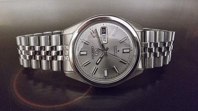

Al brazalete pude cerrarle los terminales que tenía estirados con unas pequeñas pinzas, pero los end links estaban realmente mal, aparte de que uno, como ya comenté al principo, ni pertenecía originalmente a este reloj ni era el correcto para esta caja, entonces, busqué y casualmente encontré un brazalete tipo jubilee que tenía por aquí por casa sin estrenar, además en medida de 19mm y con el centro de cada eslabón hueco, como el brazalete original (aunque el original lleva los extremos laterales de cada eslabón prensados y el que le puse los lleva macizos), afortunadamente pude adaptar bien los end links de ese nuevo brazalete a la caja (aunque son ligéramente más curvos que las asas, presionándolos un poco una vez puestos han quedado muy parejos a las asas, así que al final han quedado genial) y también he podido adaptar el cierre del brazalete original al nuevo brazalete. También conseguí una nueva junta original para el fondo (referencia Seiko FH2920B01) así que, ¡¡¡ e voilá !!! el reloj estaba listo, una fotos del jueves 8 de noviembre cuando terminé de ensamblarlo y de regularle un poco la marcha:
Con el día de la semana ya en español:

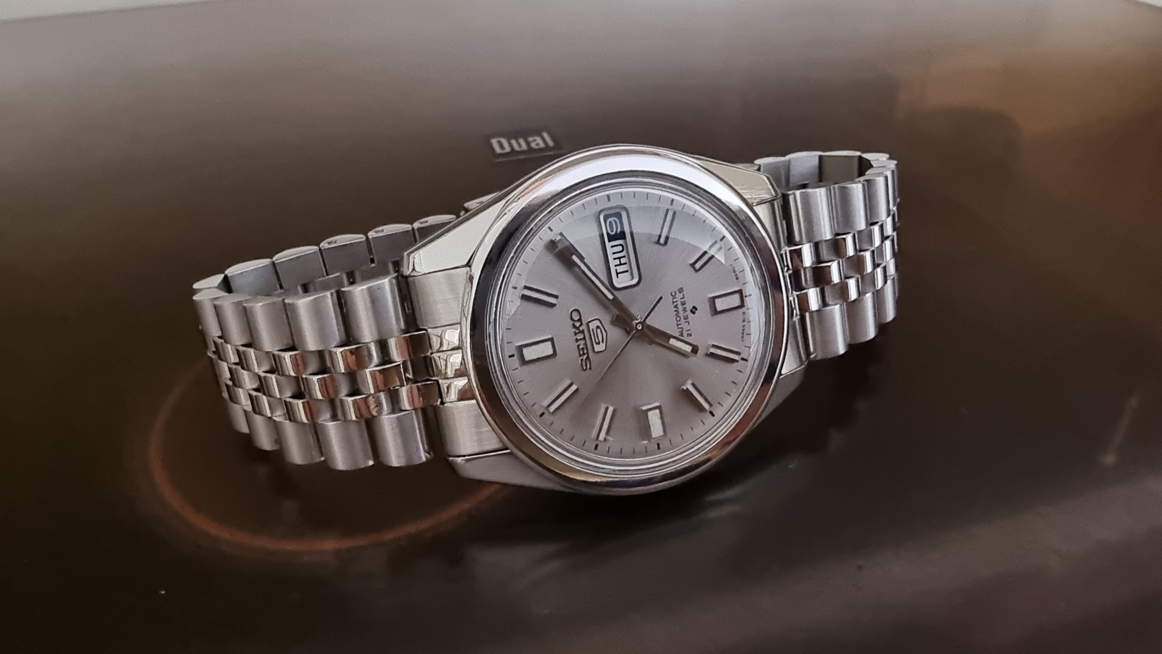

Y ya puesto en hora:
La tapa trasera fue lo que menos toqué, simplemente le realicé un pulido superficial, la foto es más para que se vea el cambio con el nuevo brazalete y los nuevos end links comparado a la foto del anuncio (que es lo mismo que decir a cómo estaba cuando llegó):

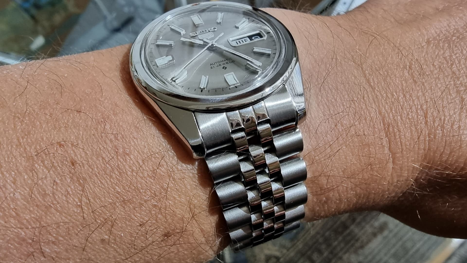

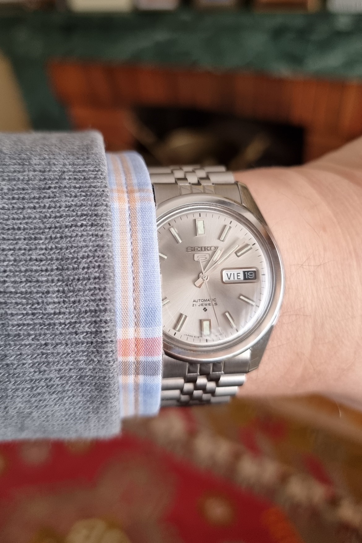

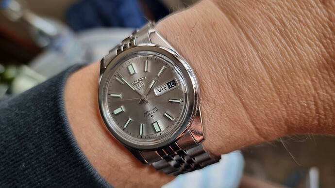

Y alguna foto del viernes 10 de noviembre ya con luz natural:
Por último la que le realicé ayer, viernes 19 de enero 2024:
Tras el rescate un compañero del otro foro, en uno de sus comentarios, lo bautizó como “el Seiko Dicaprio”, cosa que a mí me hizo bastante gracia y que a la vez encontré bastante acertada, así que es el nombre que se le quedó jejej.
