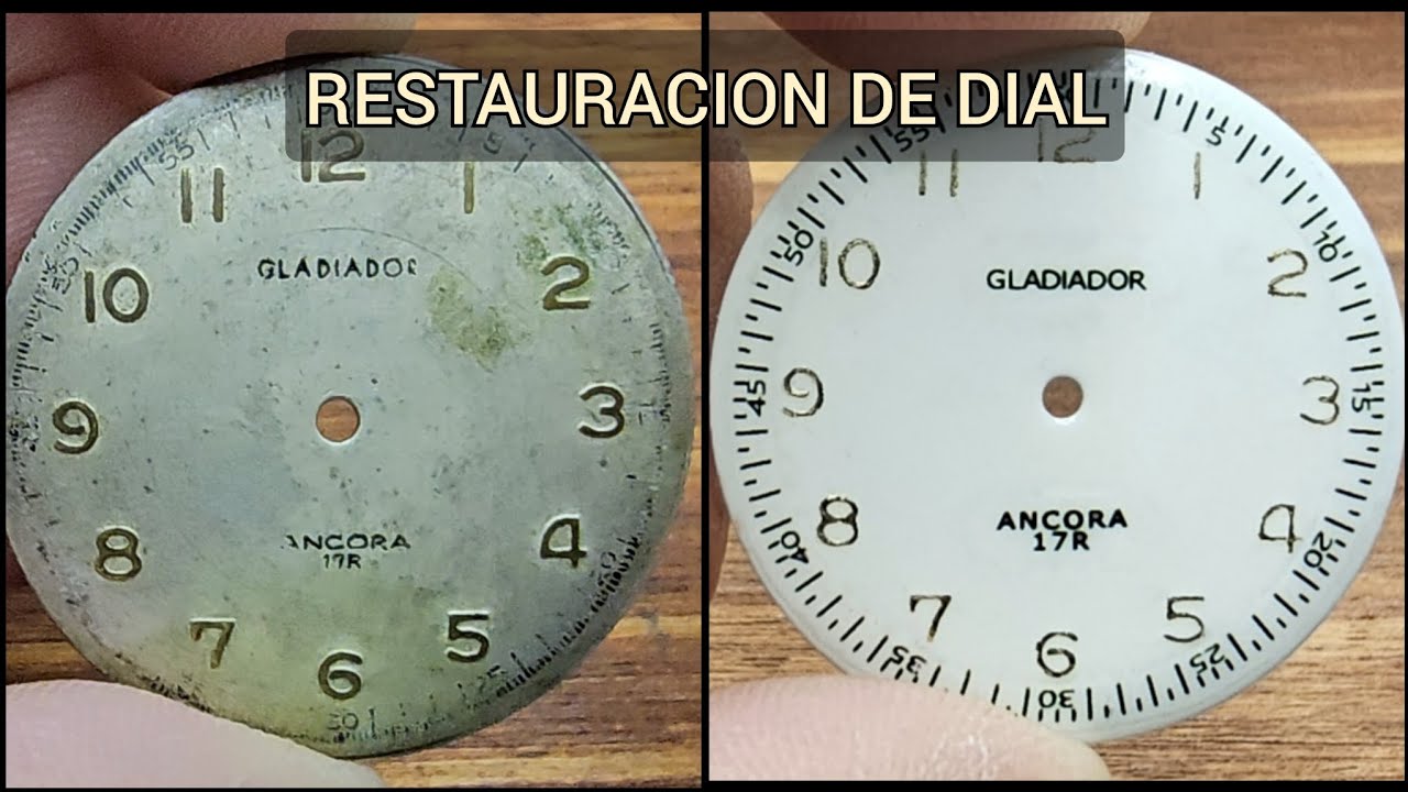

Mi mayor satisfacción fue el resultado de limpiar el dial. Pese a las recomendaciones mayoritarias de no tocarlo, he comprobado que en muchos casos se logran resultados visibles con una limpieza ligera pero concienzuda. Sin productos agresivos. Sólo un pincel, el ródico y un bastoncillo de los oídos. De la aplicación del ródico se observa lo sucias que están estás esferas. Por lo que con un poco de paciencia se logran muy buenos resultados sin perder la patina ni degradar el dial.

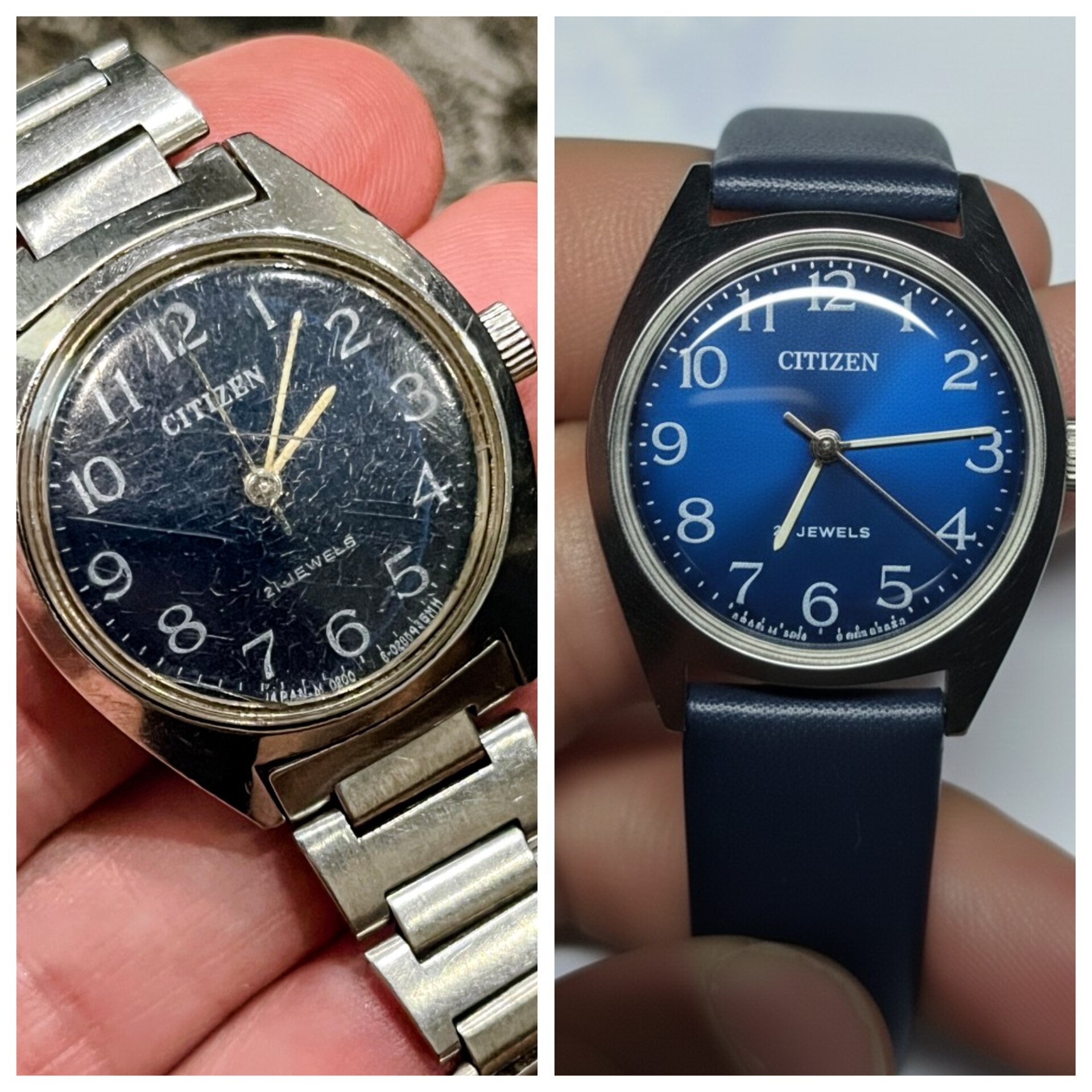

Similar al caso anterior. Limpieza de los componentes del reloj con ultrasonidos. Sustitución del cristal y limpieza del dial. Este último estaba en perfecto estado, pero le di luz indirecta para que el “sunburnst” se luciera en todo su esplendor para la foto. La correa, tambien irrecuperable por la corrosión.

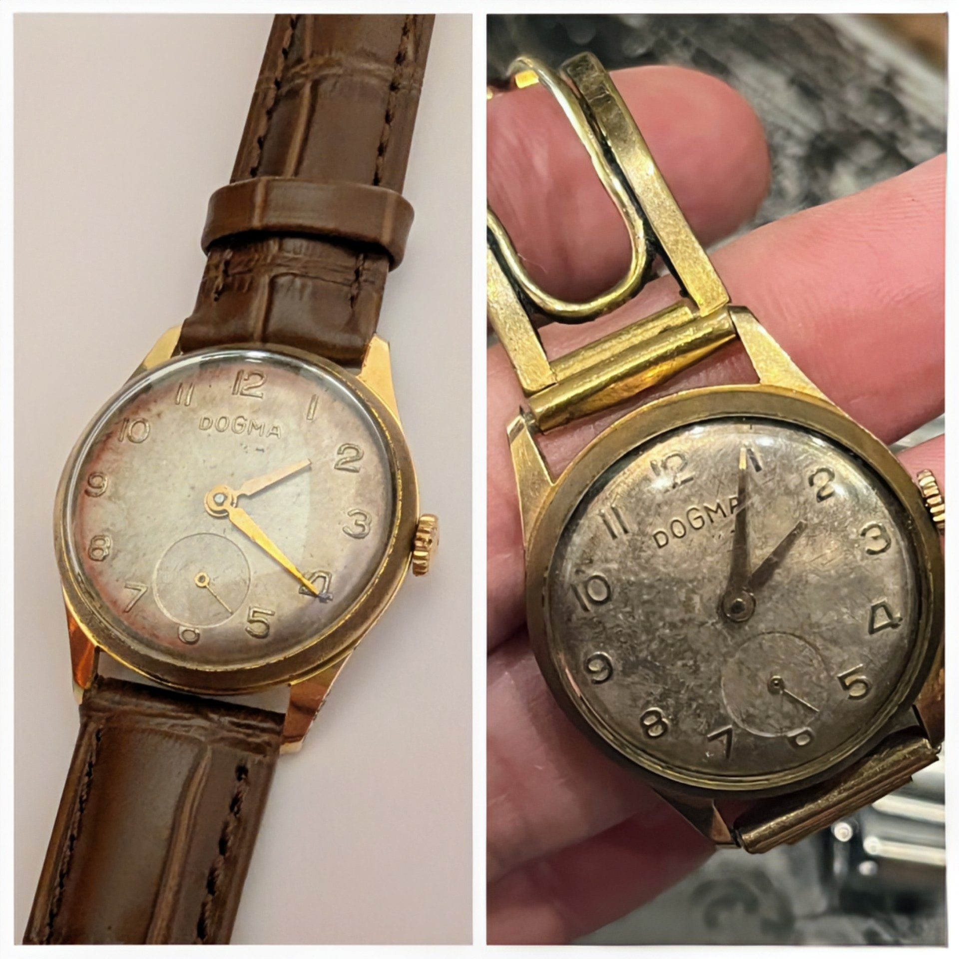

En ese caso, aunque el reloj funciona si ha sido necesario poner a punto la maquinaria con una limpieza y un ajuste.

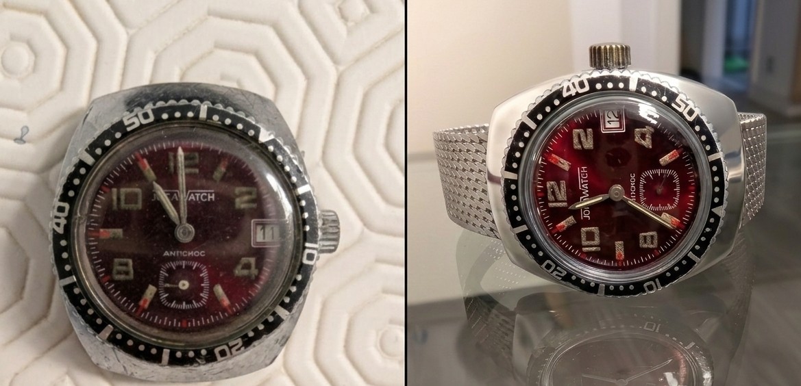

Un reloj por el que ya me ha unido una especial debilidad. Aquí la caja se ha pulido se le ha dado un baño de plata (kit de AliExpress de 30 pavos que se amortiza sólo). He cambiado el cristal y he limpiado el dial pero muy vagamente porque me llevaba la laca con nada.
Como no tenía correa le he puesto una de malla “shark Mesh” para reforzar el aire buzo vintage.
El reloj funciona aunque se para con facilidad. Como me gusta y creo que la maquina es de calidad, tengo pendiente llevarlo a un profesional para que lo deje perfecto.

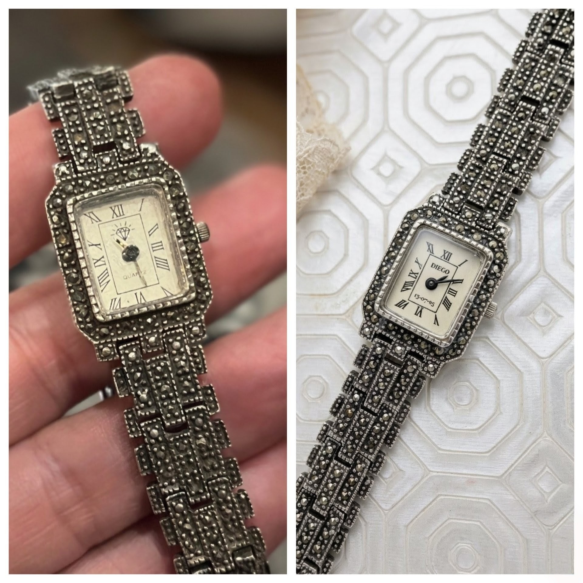

Reloj de plata, sin marca. Limpié la caja y la correa y sustituí el movimiento, un miyota 2035, por uno nuevo. Debido a que el dial no era la gran cosa y estaba muy deteriorado, lo lijé, lo pinté, y le hice un diseño respetando el original pero bautizándolo con el nombre de mi hijo y su fecha de nacimiento, en papel decal. El cristal se ha pulido.

El Citizen te ha quedado de cine.
Cierto , en todos un buen trabajo pero el Citizen, también es cierto que llama la atención, qué le has dado un pavonado?

Wao, enhorabuena por devolver esplendor a esos relojes, me ha llamado la atención el de plara, cómo o con qué has pintado los índices?

Yo creo que solo es el efecto de la luz. La caja la limpié con ultrasonidos y ya. En general estaba muy bien. Muchos pelillos que se aprecian si haces zoom pero que tampoco es que molesten a simple vista. Al dial sólo le pase el ródico y el cotonete y luce de maravilla. Según le dé la luz el efecto es precioso y en la foto jugué con eso. Con el cambio de cristal tb luce más
Es papel decal. En este caso escanee el dial antiguo y en el ordenador lo limpié y le añadí la inscripción de “Diego” y la fecha de nacimiento. Luego lo imprimí en varios tamaños para acertar con el más apropiado y sólo es sumergirlo en agua 30 segundos, pegarlo en el metal pintado previamente y calentarlo en el horno (en mi caso en la freidora de aire):face_with_peeking_eye:
El papel lo puedes comprar en Amazon y en internet tienes un montón de videos de como hacerlo. Te dejo un ejemplo
