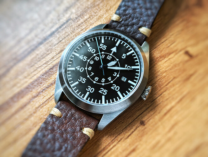

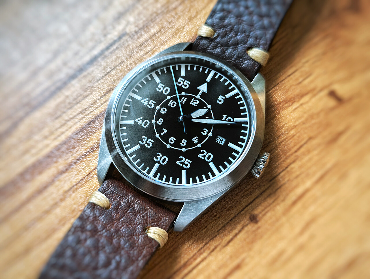

Hola compañeros. Vuelvo de nuevo con otra mini reseña de otro relojete que acaba de llegar.
Es un reloj sin marca del Ali que seguro muchos conoceréis, pero aquí os traigo mis impresiones.
Es un reloj de observador tipo B del que históricamente no voy a entrar ahora mismo a contaros nada que seguramente no sepáis. Sino, en Google tenéis mucha literatura sobre este tipo de relojes de carácter militar, y de origen alemanán del que hay tipo A y tipo B. Este que tenemos entre manos es un homenaje al tipo B, y que se distingue del A por su esfera.

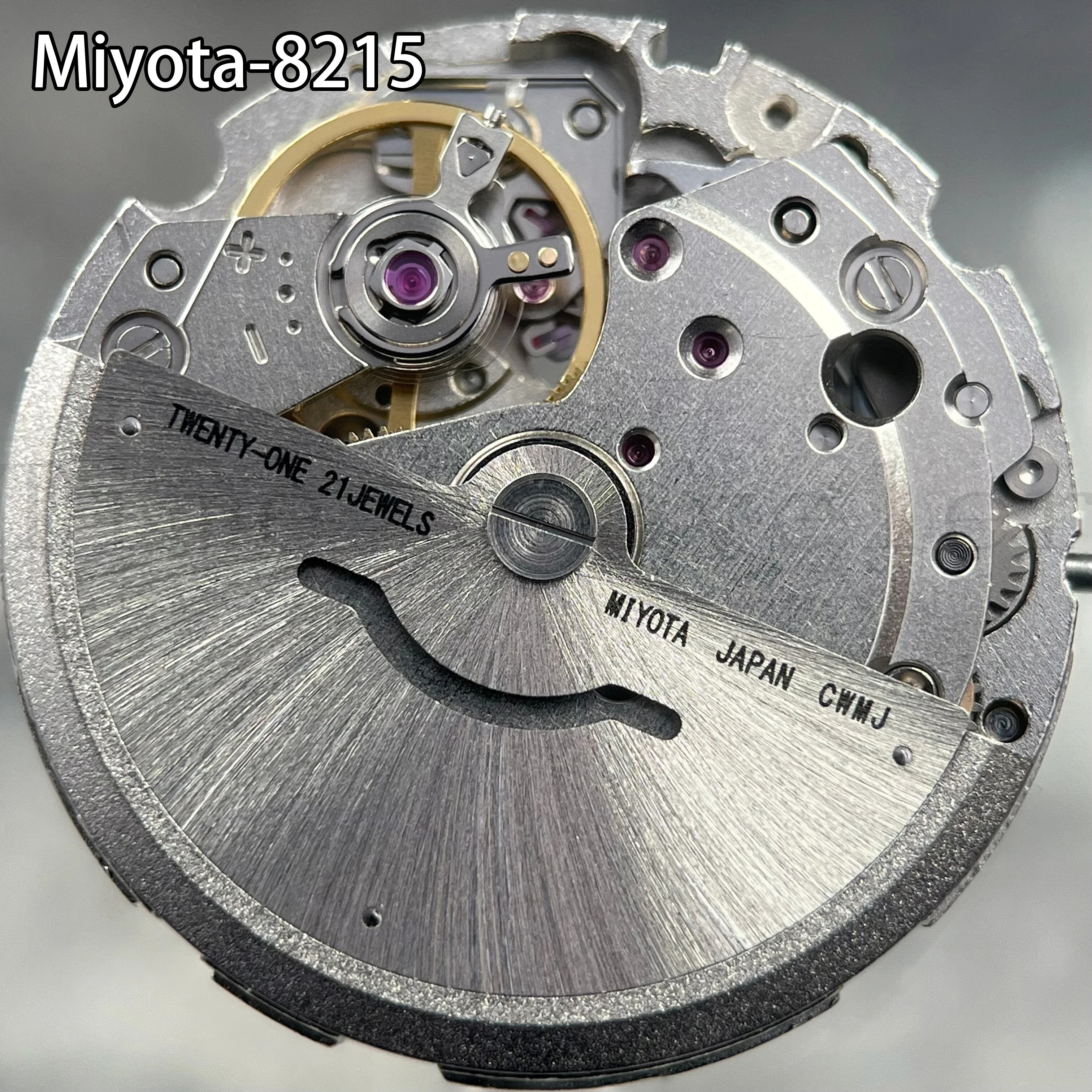

En este caso su movimiento es un mas que confiable y japonés Miyota 8215, que es un movimiento asequible pero muy majete. Duro y dentro de su rango preciso y con muy buen desempeño. Ya solo por eso, este reloj que se situa entre los 30-40 € ya os digo que es un regalo.
Tiene parada de segundero y remonte manual.
El mio vino en unos 12 seg aprox. y lo he ajustado para que vaya aun mejor que eso, puesto que el calibre puede ir mejor que lo que venía de fábrica.

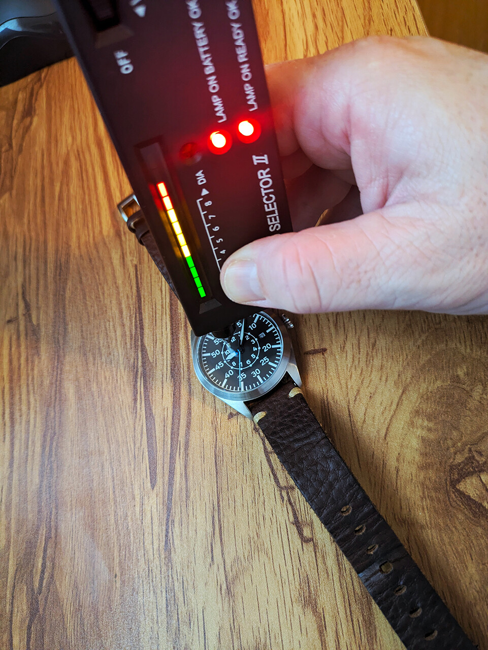

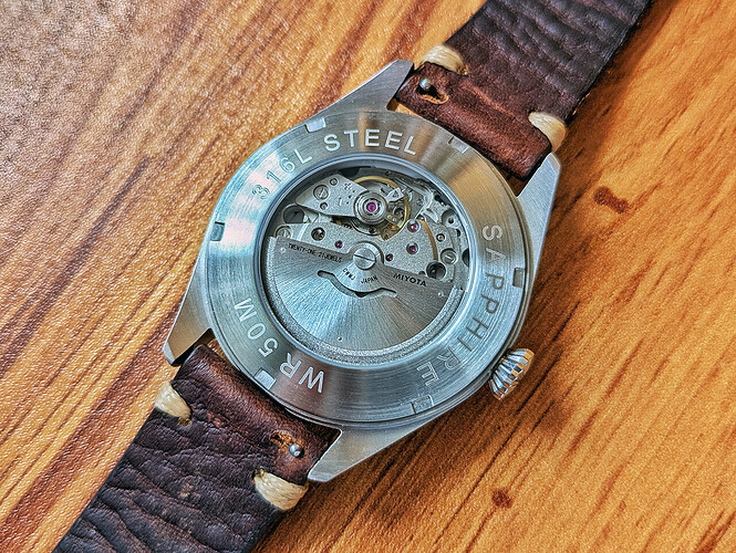

La trasera como véis indica que la resistencia al agua es de 50M. Aqui aviso a navegantes: como podéis ver la trasera no lleva ningún tipo de junta entre la tapa y la caja, ni en la corona. Ojo con esto, el agua como en la peli de los Gremlins. Cuanto mas lejos mejor.
La caja es entera de acero 316L El cristal de la esfera es zafiro. Si, zafiro por ese precio.

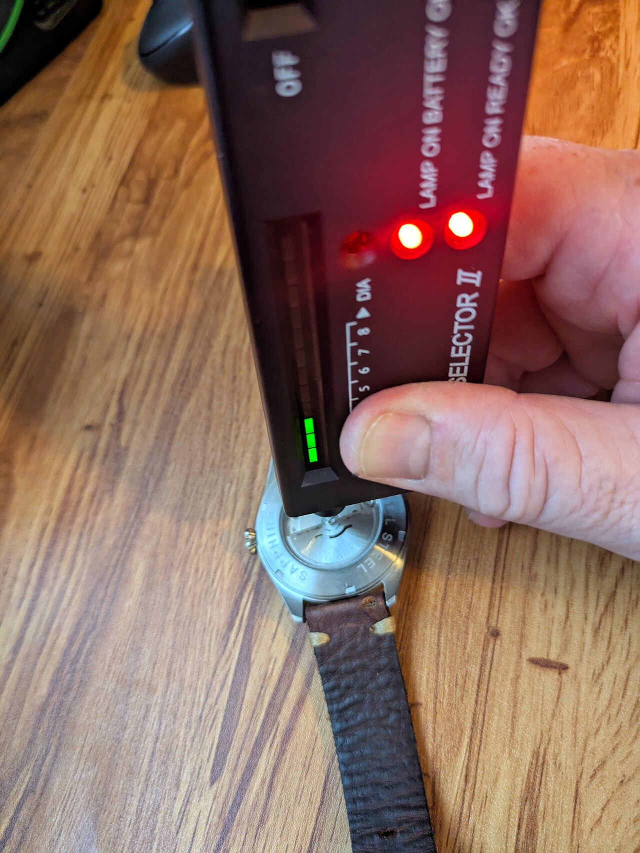

He hecho las pruebas pertinentes para comprobar que el vendedor no miente y como véis: zafiro delante (cristal de la esfera), y cristal mineral en la trasera.

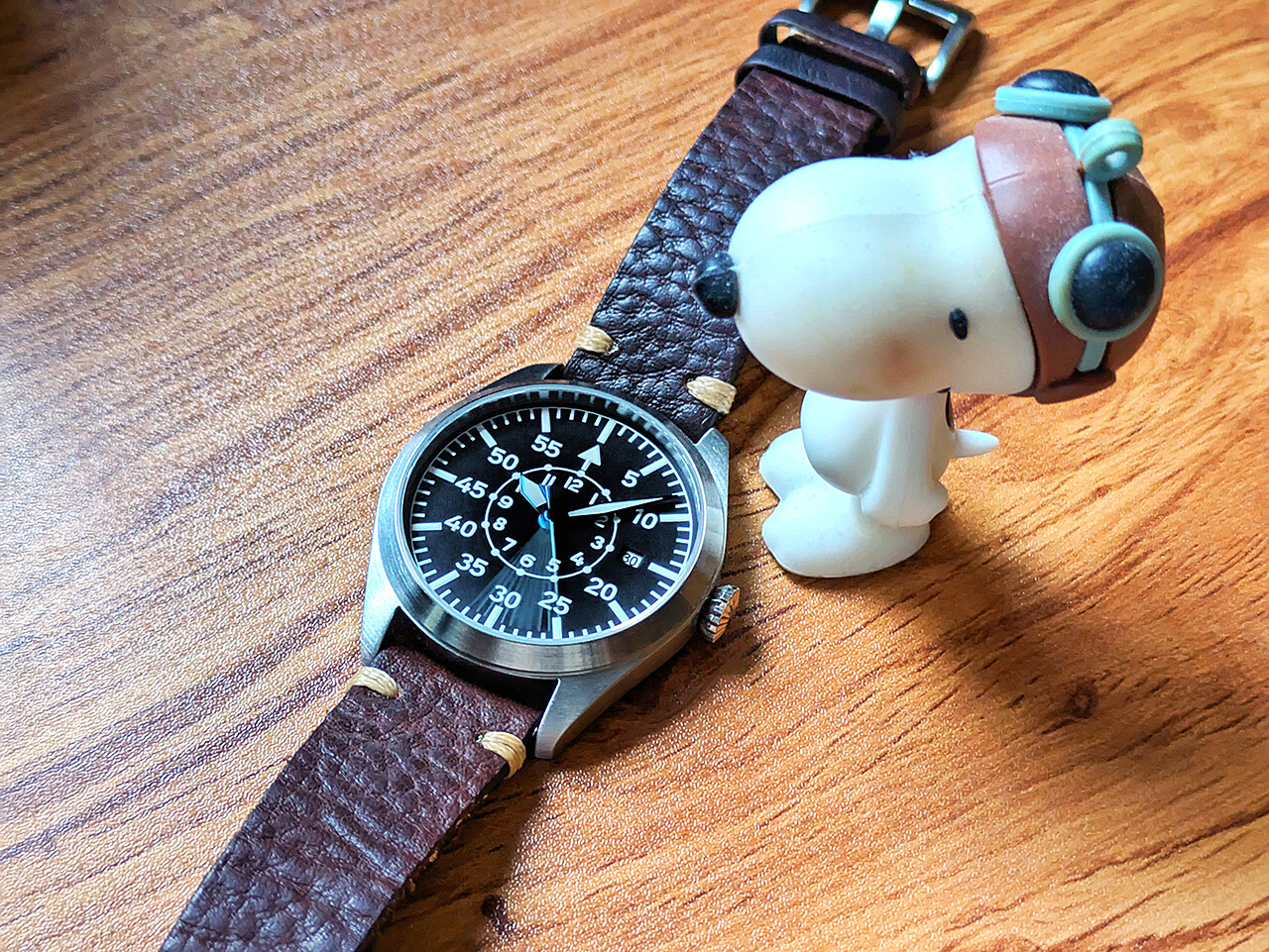

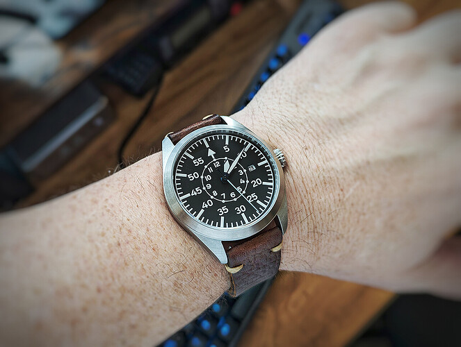

Por cierto, el reloj no viene con esta correa. Mi unidad venía con una de tipo piel negra super rígida que he cambiado inmediatamente. También suelen venir con la misma en marrón o de tela.
El reloj viene dotado con una corona tipo vintage, estriada que para mi es perfecta de tamaño. En otros modelos, ya sea por un tema histórico suelen ser mas grandes y no por ello de mi agrado.

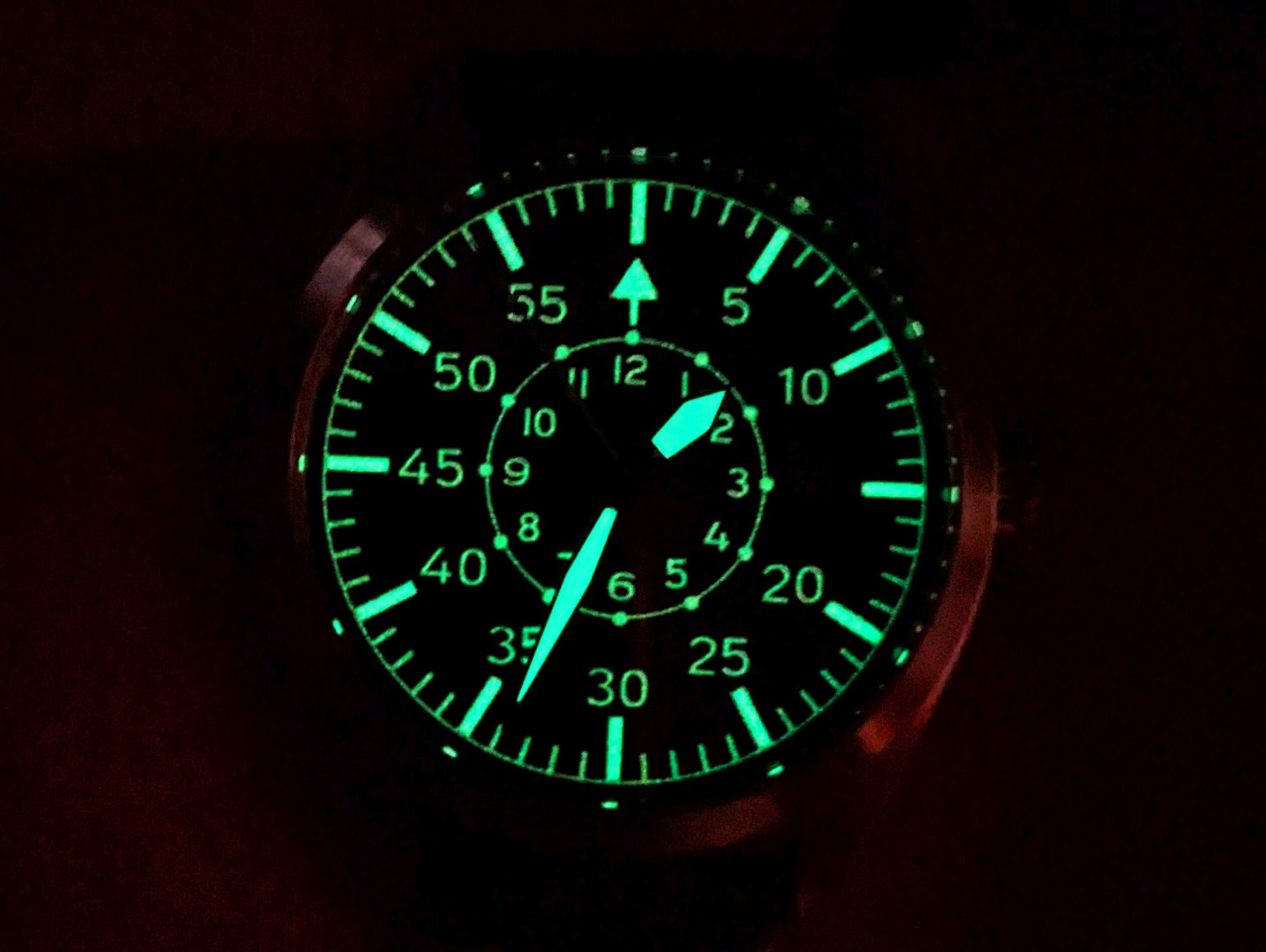

El lumen es muy básico, la verdad solo he tenido el reloj esta noche y no me he fijado demasiado, pero no esperéis que dure toda la noche o al menos con mucho brillo.
La medida de caja son 42 mm, unos 48mm lug to lug, 12 mm de alto y un ancho de correa de 20mm.
Y poco mas os puedo contar de este reloj. Muchos lo tendréis, la mayoría lo conoceréis, pero a lo mejor no todos habéis comprobado el cristal de zafiro por ejemplo. Si con eso os he ayudado, pues lo doy por bueno.
Un abrazo.

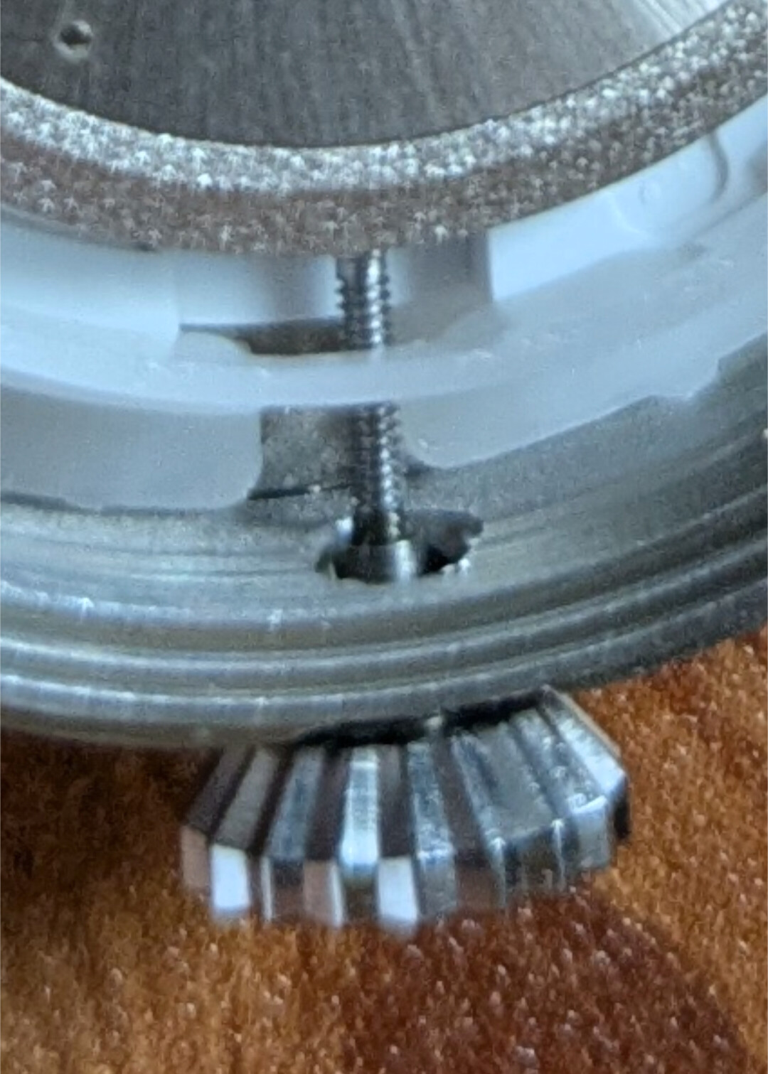

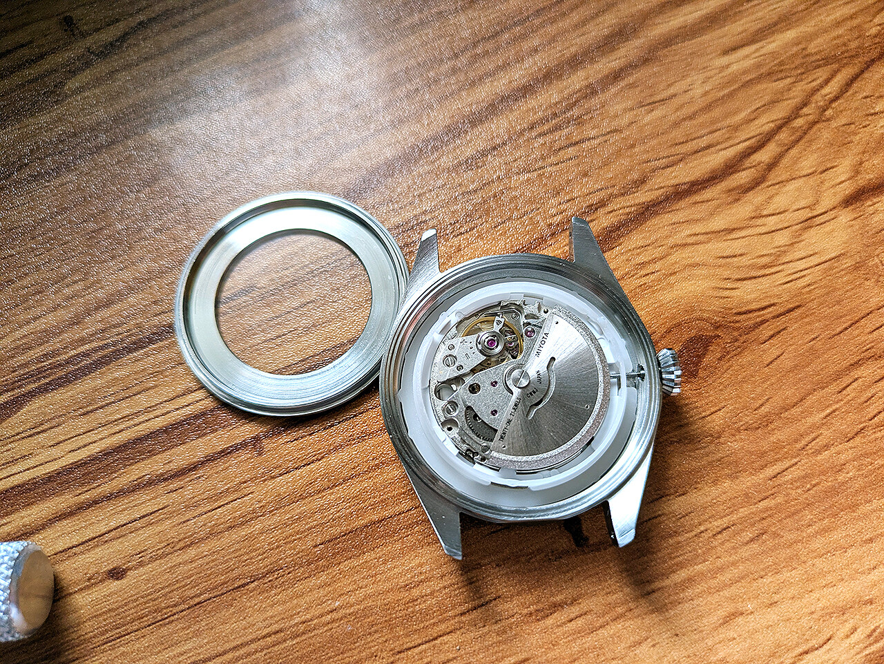

Gracias por la review. Aún sin llevar juntas, ¿Puedes decirnos si existe ranura mecanizada en la caja o en la trasera para meter una? En la foto no se ve muy claro. Gracias.

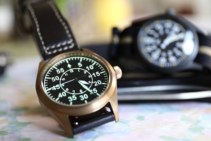

Increíble. No se puede pedir más . La correa le queda muy bien. Tengo el mismo modelo pero de san martin y en bronce y es una gozada de reloj , monta un NH35 y lo único criticable es la posición fantasma.

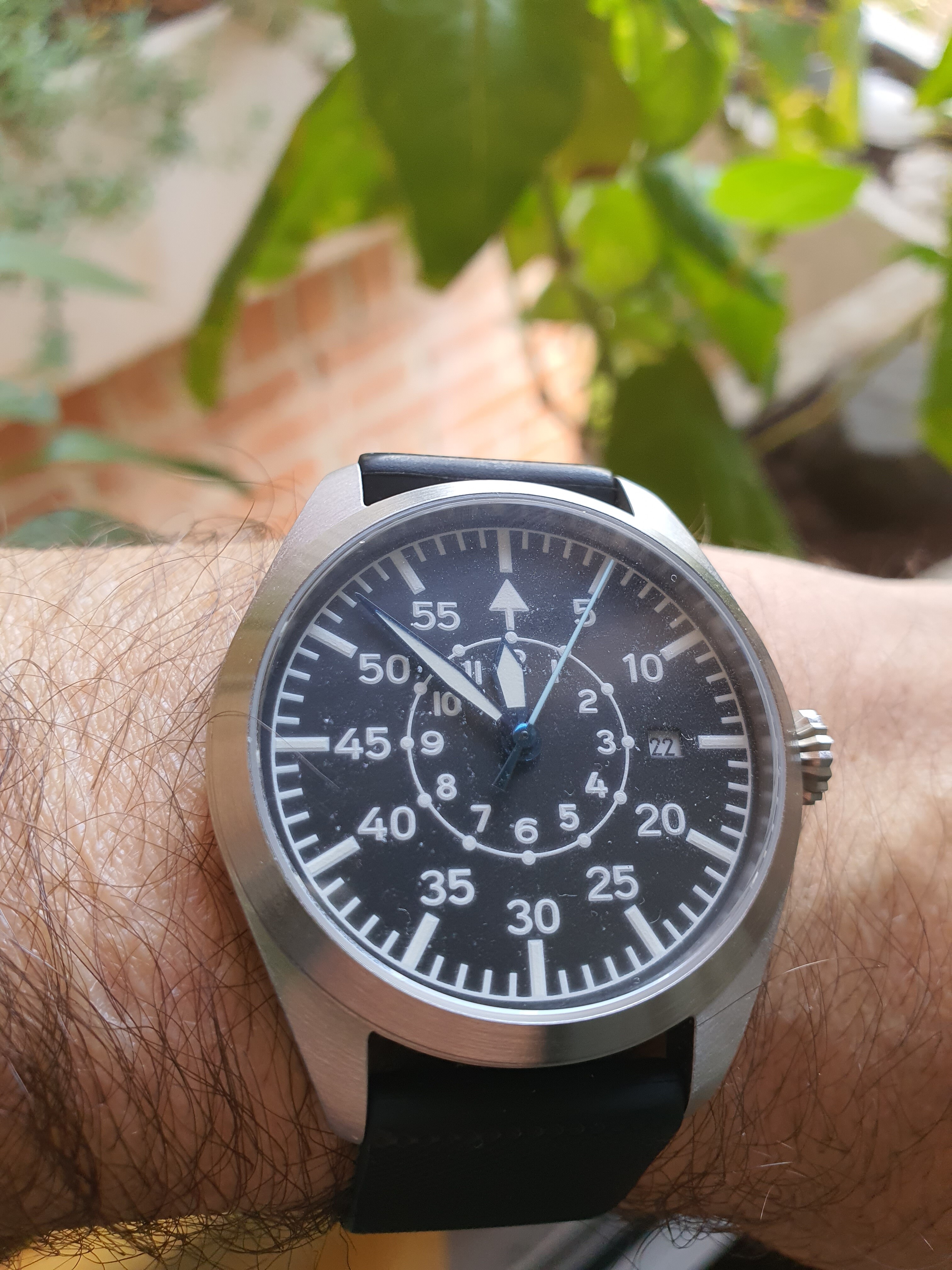

También le cambié la correa…
Pues parece que si, pero lo mismo daría porque:

La correa me atrajo desde la primera foto y, la verdad, es que no me cuadraba con lo de que la llevara de serie un reloj AliExpress. Luego me sacaste de duda.

La correa que le has puesto le queda muy bien! Disfrutalo!

Diox…ese alojamiento para la tija parece el túnel del metro….
