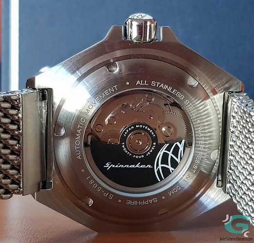

El movimiento que porta el Dumas no es muy TOP, pero es de sobra un movimiento mas que probado y confiable, un miyota de 21 rubi sin parada de segundero. Este caballo de batalla ofrece una precisión de alrededor de -20 / + 40 segundos por día y tiene una reserva de marcha de 42 horas. El movimiento en sí no está decorado en absoluto, pero tiene un rotor azul firmado que se suma a la vista a través del fondo de la caja de exhibición.

Me gusta mucho, sobre todo la milanesa. Genial la review, pero eso no es un nh35, me suena a Miyota 82xx
Gracias por tu comentario Daminov
No??? voy a buscar mas informacion para cambiar la review, muchas gracias.
Me gusta mucho, siempre he tenido curiosidad por la marca, y veo que tiene componentes de calidad, y el diseño es muy bonito. Gracias por la presentación.
Lo del calibre lo sabrás si tiene parada de segundero y remonte manual o no.

Ya modifique la review, efectivamente era una miyota. :slightly_smiling_face:

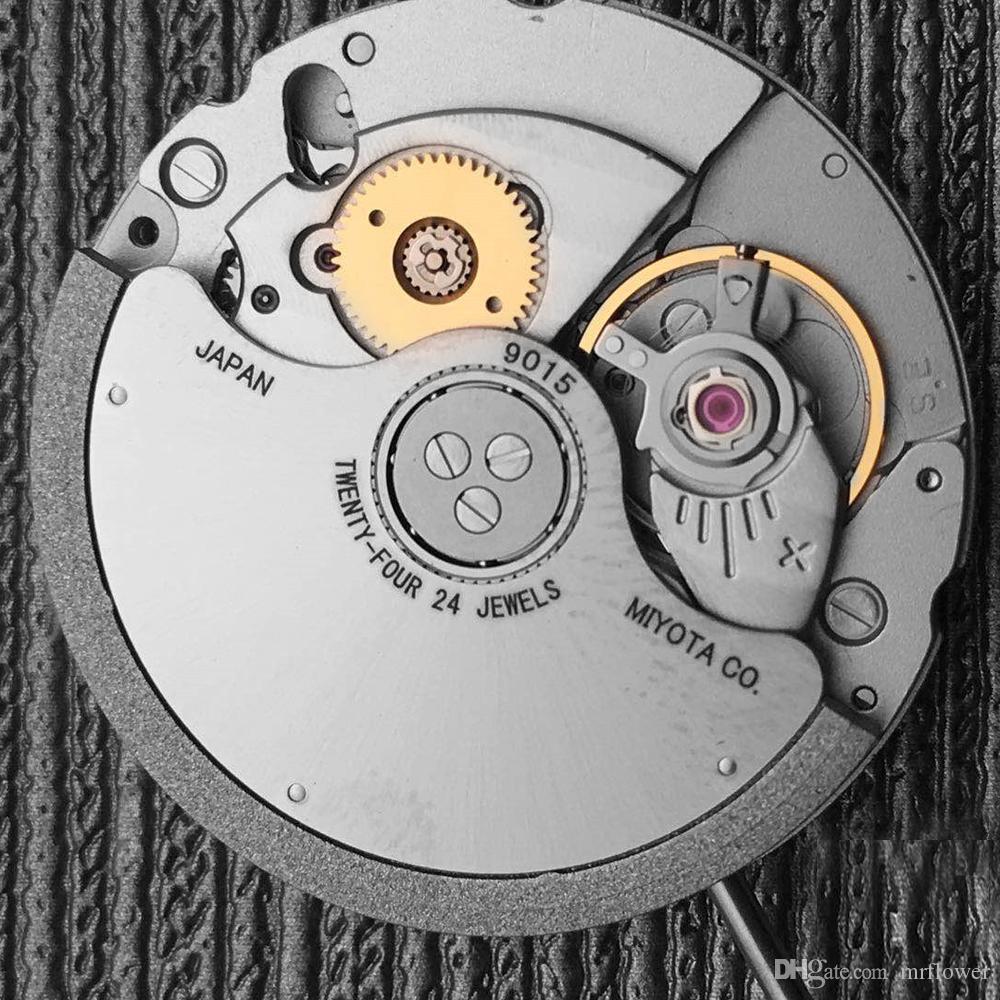

Que calibre hubieras puesto tu? Hay modelos que llevan el nh35 de seiko
El NH35 es un buen calibre, aunque es ya demasiado ubicuo. Tiene parada de segundero y remonte manual, y una más que probada fiabilidad, pero yo me hubiese ido al estupendo Miyota 9015, por ejemplo. 28.800 alternancias, 42 horas de reserva de marcha, -10/+30 segundos al día y 24 rubíes.

Y es mucho mas caro ese movimiento Pedro que el que lleva o la nh35??
Por lo que he visto en una mirada rápida en la red:
Miyota 8215: 30 € aprox
Seiko NH35: 30 € aprox
Miyota 9015: 70 € aprox
Y estoy seguro que si compras los calibres al por mayor en AliBaba o similares, te saldrán a cuesco de ramera, pero seguro. De todas formas, el orden de magnitud es el que es, y les cuesta más o menos lo mismo poner el NH35 que el 8215 (de hecho, la mayor parte de Dumas que he visto a la venta en la red salen con el NH35, el tuyo igual es un ejemplar de preserie). Y estirarse al 9015 es un 10% del precio de venta del reloj, tampoco es tanto, e igual vendían más por el plus de llevar un calibre superior.

Es extraño porque el mío si que tiene parada de segundero. Además el rotor indica 24 rubís, característico de los NH35/4R35.
Incluso en la página oficial lo confirman así: https://www.spinnaker-watches.com/collections/dumas/products/sp-5081-44
“MOVEMENT: Japanese NH35 Automatic Movement with 3 Hands and Date”
Me autorespondo tras un rato investigando, aclarado. Es un Dumas de primera generación, el SP-5038. La verdad que pensaba que la gama había comenzado con el SP-5070 como explicaba en mi review, pero no, hay como mínimo 3 generaciones hasta el mío. La primera debía llevar 8215 y el resto NH35.
