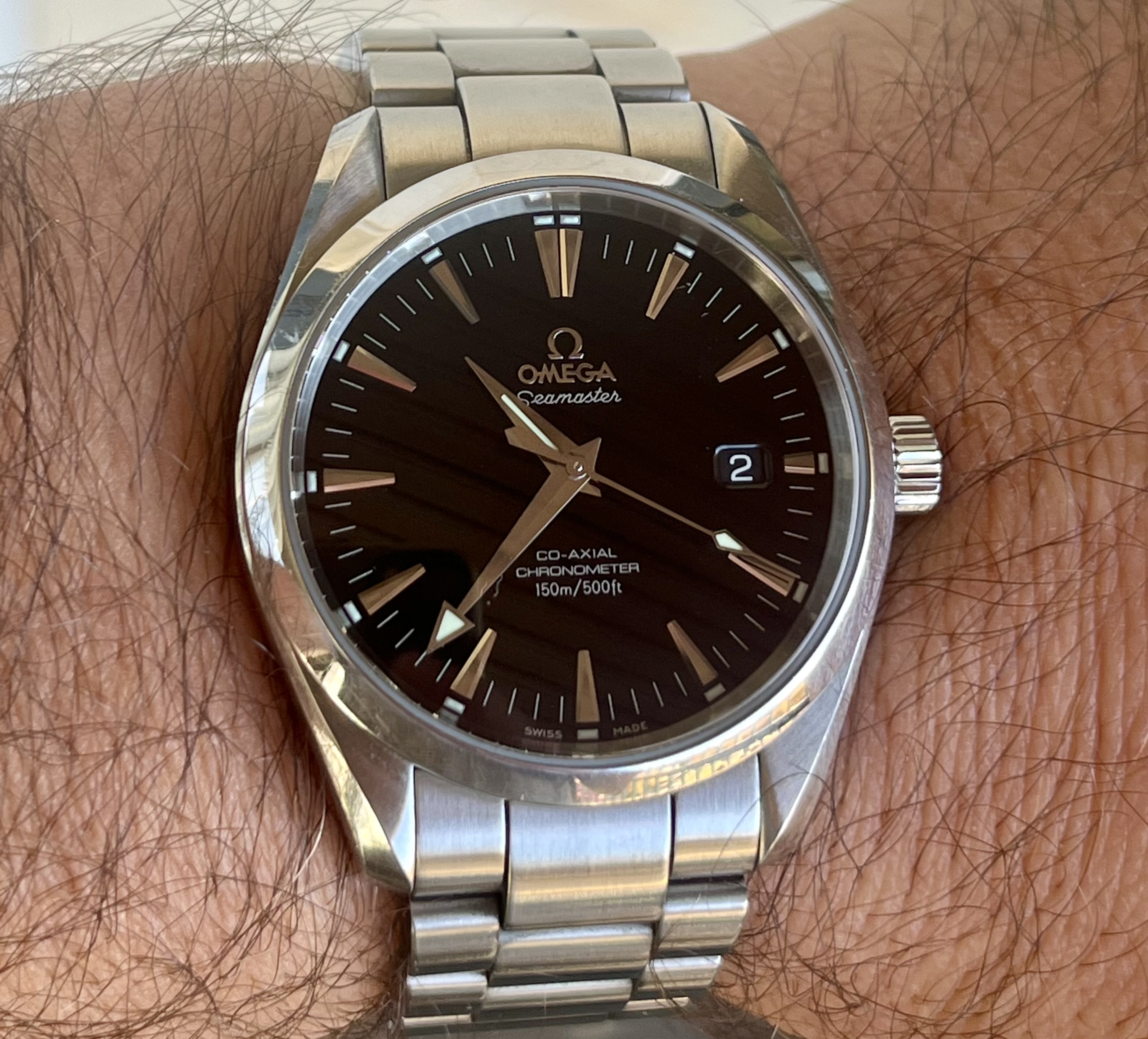

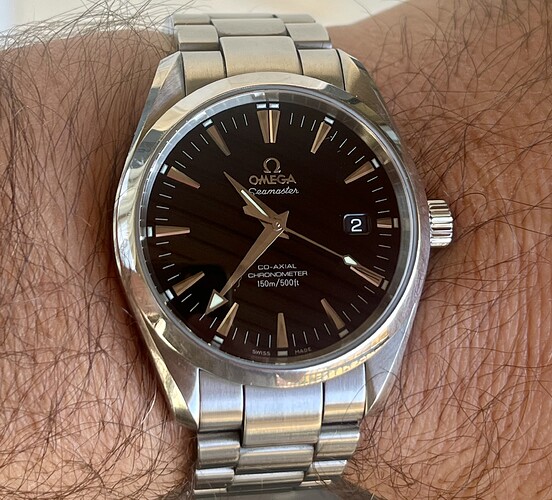

Este es de 2010 y en el mes de julio lo llevé a un servicio técnico oficial. Solo con verlo me recomendaron no abrirlo por el estado en el que se encuentra y mira que a ellos le interesa porque eran 750€ el servicio.
Si no te da problemas y va bien, yo no lo haría.
Por cierto, precioso reloj.
Caramba, este no lo conocía, bonito si que es también, co-axial y todo, y cosc.Es un AquaTerra de los de ahora. Y te dicen esto, bueno, esto me tranquiliza, de momento, como va bien, os haré caso a la mayoría. Gracias

Felicidades por esa preciosidad de Seamaster!!!

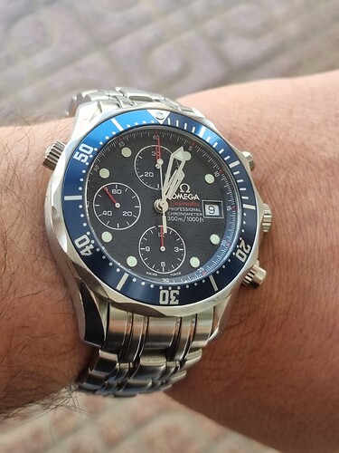

Yo tengo la versión crono de ese reloj desde el 2008 y va perfecto asi que no lo toco aun.
Son piezas muy duras y si ademas dices que no lo mojaras puedes estar tranquilo durante una buena temporada.
El mio
Precioso reloj.
Yo soy partidario de no abrirlo si va bien, si en unos años empieza a desfasar más sí, pero de momento…
Gracias. Que bonito que es el tuyo, así crono, muy deportivo, pues sí, de momento así, viendo como progresa, si va desfasado más, o no, si tiene cuerda pa rato.
