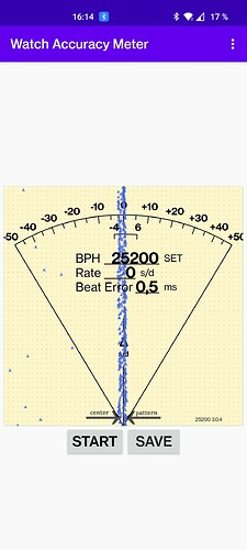

Otra cosa; el beat error, muchas veces, no tiene nada que ver con que el reloj esté seco o no, o tenga que llevarse al taller o no. El beat error puede estar a 0 en un reloj seco, o en +6 en un reloj recién aceitado en que simplemente no se haya hecho un buen ajuste de raqueta.

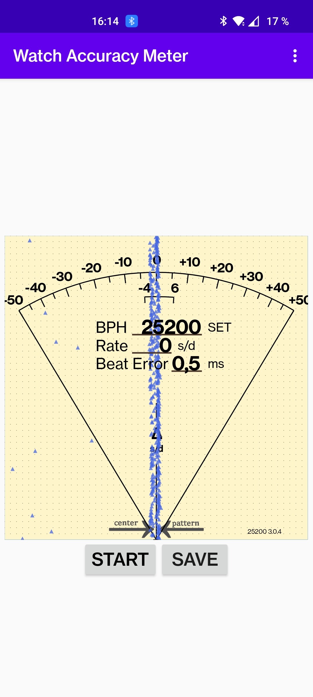

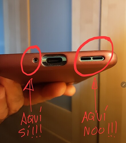

Bueno, gracias o todos, por vuestros comentarios. Resulta que creo que tengo buenas noticias para mí, sobre el beat error. Menuda cagada!!! Estaba poniendo mal el reloj, para la medición. Lo estaba acercando al orificio que yo me creía que era el micrófono, y resulta que lo estaba acercando al altavoz. El micro está al otro extremo del móvil. Jaja. Ahora se mueve entre 0.4, 0,5 y 0,6ms. De momento no va a revisión. Gracias, y felices fiestas!!!

No es para menos. Días preocupándome i vosotros asesorandome… I al final descubro esto.

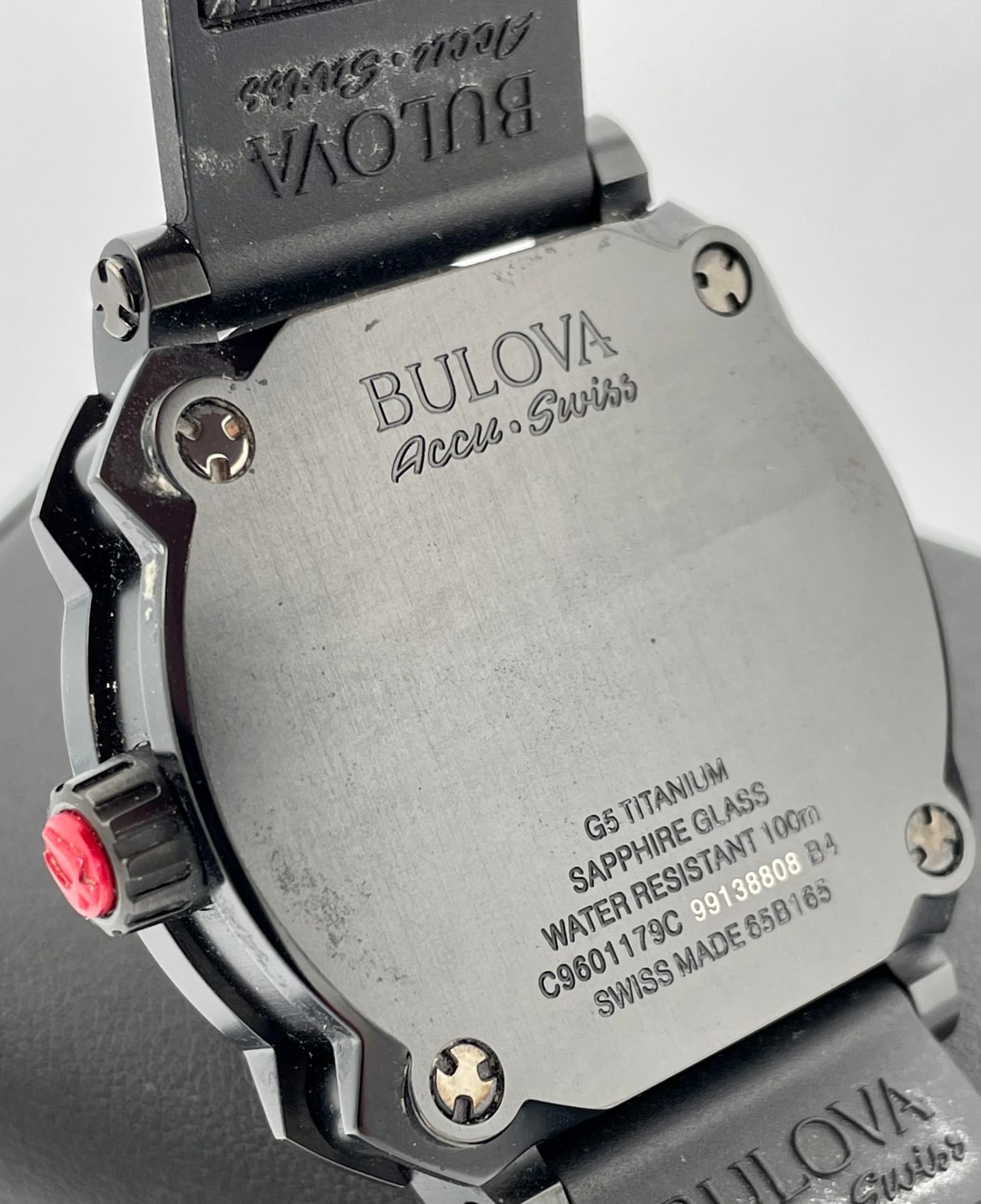

Parecida chapuza pasaba con los Bulova AccuSwiss, que en la práctica los convierte en desechables, aunque alguno también debe tener el destornillador para abrirlo. :zipper_mouth_face:
