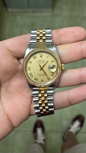

Dicho esto, me he comprado recientemente un Rolex DateJust ref 16233 y me gustaría saber qué productos utilizáis para quitar esos araños pequeños al oro de vuestros relojes y cómo lo aplicáis para que os quede de la mejor manera posible.
Gracias de antemano y adjunto foto del reloj. Destacar que si alguien quiere aportar alguna curiosidad del reloj o algo que ve mal o lo que sea que es más que bienvenido.

Con lo que tiene que valer ese peluco ¿No te vale la pena llevarlo a un relojero y que lo haga un profesional?
Llevarlo a un relojero siempre es una opción. Pero quería alguna solución tipo algodón mágico pero que sirviera para oro. Más que nada para darle un mantenimiento de vez en cuando sin destrozarlo obviamente :sweat_smile:
Pero incluso un pulido suave, como casi todo, requiere de cierta práctica y romper mano con un reloj de tanto valor yo al menos no me atrevería.
